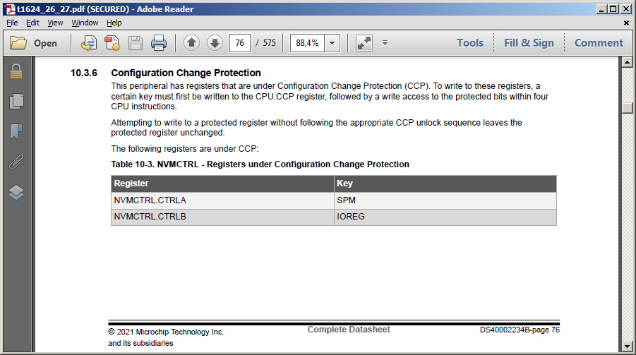

Hi ich versuche im MPLAB x und auch Microchipstudio im simulator den EEPROM/USER_ROW zu programmieren. Leider sehe ich nirgends einen schreib vorgang im memory. Ich wollte es erst im simulator testen um nichts im "echten" attiny zu überschreiben, da er bereits in die Schaltung eingebaut ist. Das ist der code den ich bisher benutzt habe

#7394716
Dies hier läuft auf dem (sehr ähnlichen) ATmega4809:
#include <avr/io.h>
int main(void)
  uint8_t *ptr = (uint8_t*)0x1403;  //innerhalb EEPROM-Bereich
  *ptr = 0x45;
  _PROTECTED_WRITE_SPM(NVMCTRL.CTRLA, NVMCTRL_CMD_PAGEERASEWRITE_gc);
  while(1)
