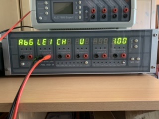

ich muss euch leider schon wieder ein Problem vorstellen. Vielleicht
kann mir jemand dabei behilflich sein dieses zu lösen.
Ich habe mir über eBay Kleinanzeigen ein Akku Ladegerät gekauft. War
natürlich in einen schlechteren Zustand als angegeben. Aber das kennt
man ja.
Habe dieses Gerät optisch und technisch wieder schön gemacht. Allerdings
brauche ich technische Unterlagen beziehungsweise wie ich dieses Gerät
abgleichen kann.
Es handelt sich um das ELV PML 9001M. Leider finde ich keinerlei
Dokumentation über dieses Gerät. Habe mir bei ELV den Fachbeitrag über
das PML 9000M gekauft. Aber das Gerät ist völlig anders aufgebaut.
Ein Abgleich erfolgt bei dem 9000M durch ein Potentiometer R3 und die
Spannung wird dann auf 4,1v eingestellt. Zu messen an den Punkten M1,M2.
Leider hat das 9001M diese Punkte nicht. R3 ist allerdings vorhanden.
Ansonsten funktioniert eigentlich alles außer das ein Bleiakku mit
14,7-14,8 Volt geladen wird. Denke, das ist zu viel.

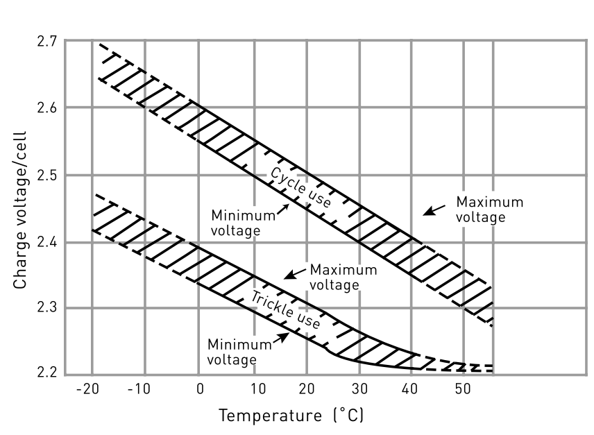

von H. H. (Gast)
Die Ladeendspannung hängt ja auch von der Temperatur ab, siehe Anhang.
Das ist wahr. Ich bin jetzt bei der Angabe der Spannungen von 10-20°C
ausgegangen, was bei höheren Temperaturen dann reduziert werden sollte.
Eigentlich sollte der originale Käufer auch den Waschzettel fürs
Ladegerät haben. Aber wie so oft bei ebay ist der vermutlich nicht die
Mühe wert gewesen.
von Dieter B. (phoenix_engine)
danach würde 14,7V bei 20 Grad schon passen. Obwohl das lange Gasen
gefällt mir gar nicht, da das bei meinem anderen Ladegerät „ALC 7000“
nicht ist.

Hallo, interessant mit dem Abgleichpunk. Der Analoge Teil, wie Du schon
schreibst, ist baugleich. Nur der Digitale Teil ist völlig anders auch
andere CPU als das 9000M. Das 9001M hat auch kein Pufferakku mehr. Dann
wird man das 9001M wohl gar nicht abgleichen können, obwohl das
Potentiometer R3 vorhanden ist.
Ob Du mir das irgendwie zukommen lassen könntest oder würdest?

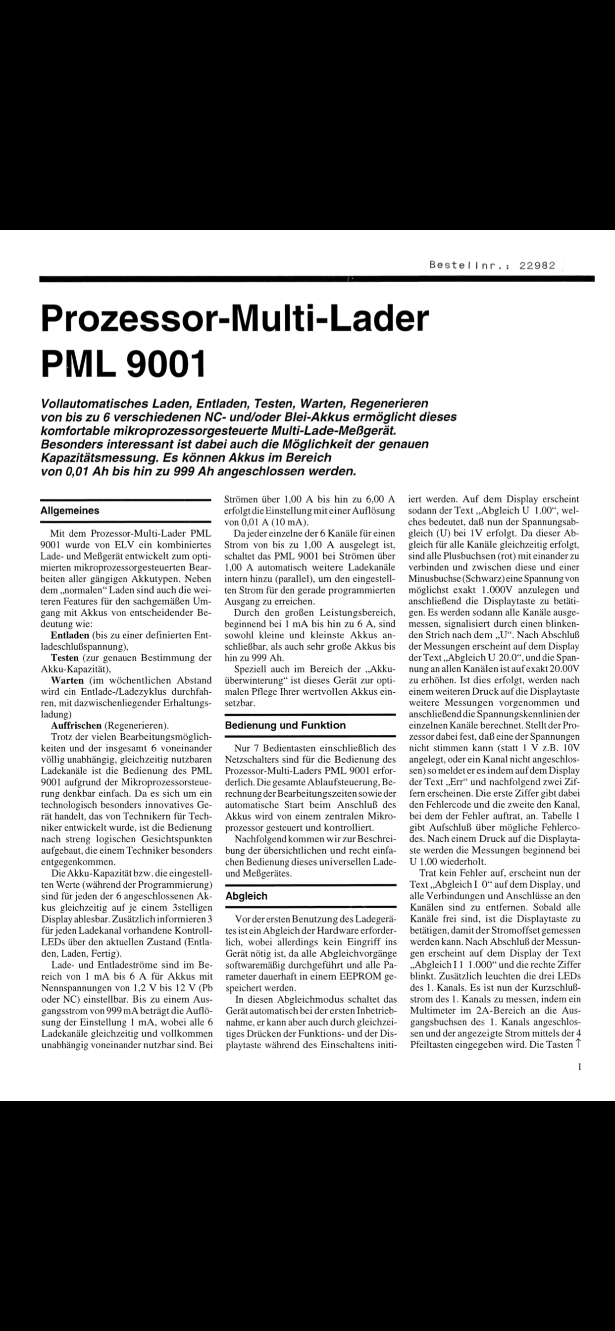

habe deinen Rat befolgt und ELV hat mir sofort die gesamten Unterlagen
für das Gerät per Mail geschickt. Damit hätte ich jetzt nicht gerechnet.
Das ist allerhand. Jetzt kann ich das Gerät komplett neu abgleichen.
Vielen Dank für den Tip.

Da ELV mir das Manual jetzt geschickt haben, habe ich gesehen, das es
ein sehr ausführliches Abgleichverfahren gibt. Steht gleich auf der
ersten Seite!
von Dieter W. (dds5)
Das mit der Abgleichanweisung auf Seite 1 und 2 ist mir beim näheren
Hinschauen dann auch aufgefallen. Passt halt vom zeitlichen Ablauf des
Gerätebaus nicht so recht an diese Stelle.
Da das Layout der Basisplatine neu erstellt wurde, hätte man auch gleich
noch das Poti für die Einstellung der 4,1V einsparen können.

ELV hat mir die Bedienungsanleitung geschickt. Könnte ich Dir zukommen
lassen.
Dieter
