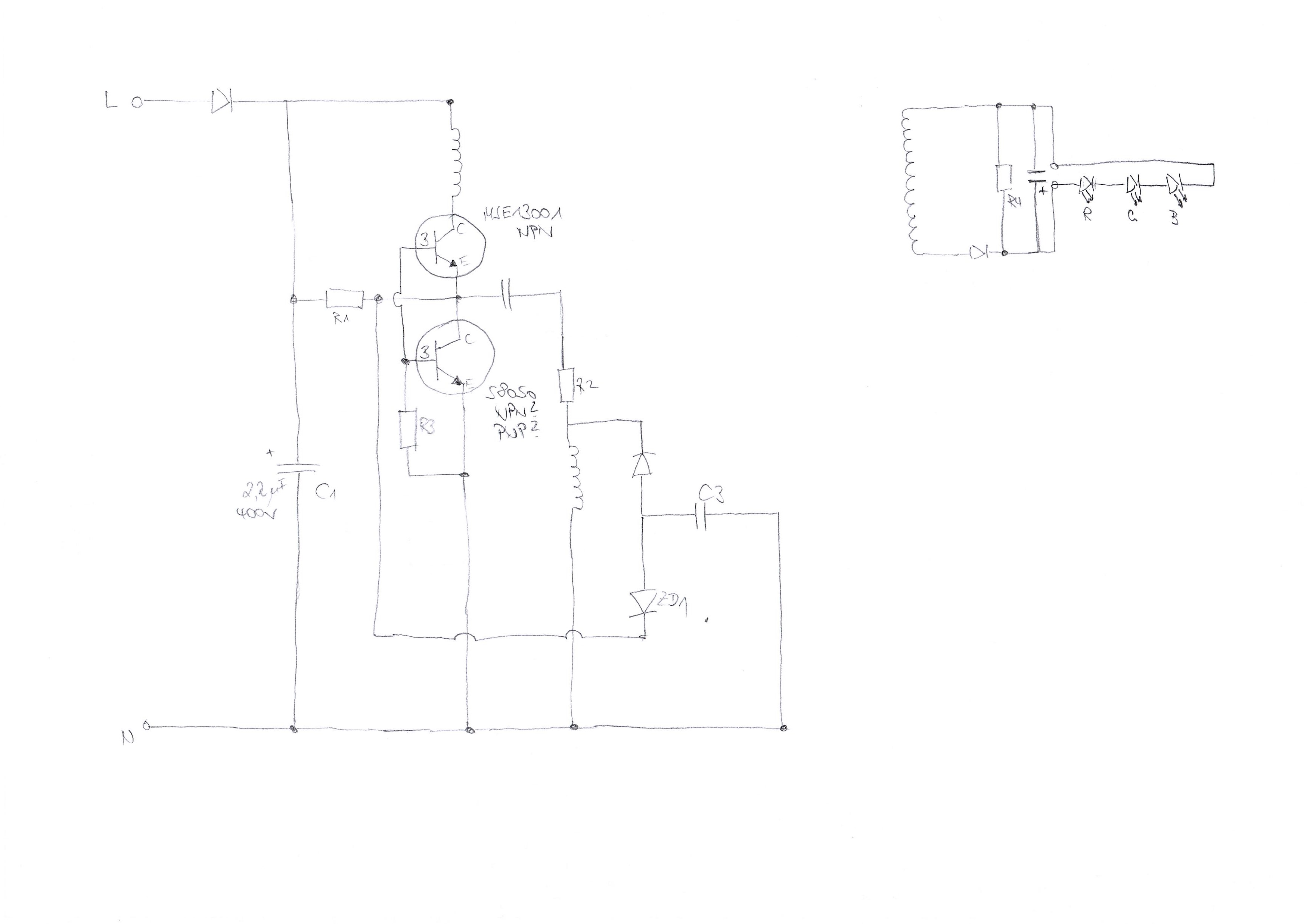

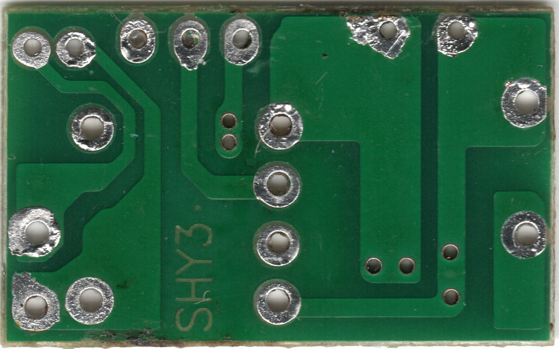

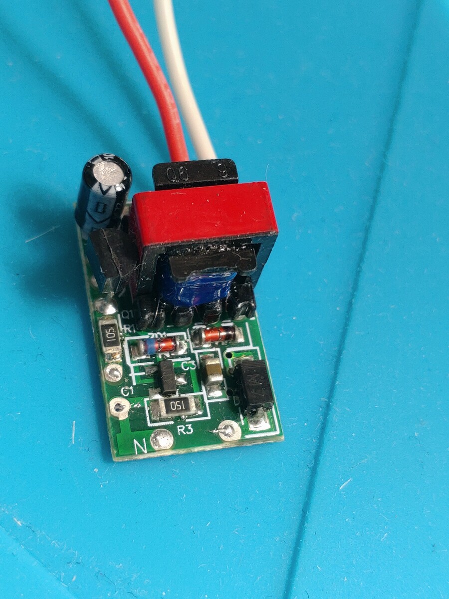

ich habe in einer solchen (https://www.art-decor.de/lampen-deckenlampe-licht-lichteffekte-leuchtmittel-art-decor-LED-Partyleuchte-Discolicht-rotierender-Disco-Lichteffekt-E27,1078,34p.htm) LED-Lampe eine kleine Platine gefunden, die direkt mit dem E27-Sockel verbunden war. Es könnte sich um eine KSQ mit 300 mA handeln (Google-Suche nach "SHY3 PCB", allerdings scheinen die Treffer alle einen richtigen Gleichrichter zu haben). Ich möchte gerne die Schaltung verstehen, weil es sich ja wohl nicht um ein Schaltnetzteil handelt. Ich konnte die Schaltung erst entziffern, nachdem ich alle Bauteile entfernt habe. Und auch dann noch habe ich mich reichlich dämlich angestellt.
Meine beste Vermutung wäre gewesen, dass die beiden Halbwellen je durch eine der beiden Primärwicklungen fließen und dadurch beide Halbwellen in der Sekundärwicklung eine Spannung erzeugen können (es gibt ja keinen Gleichrichter). Aber irgendwie finde ich das in meiner Schaltung so nicht wieder.
Deshalb wären meine Fragen/Anmerkungen:
Hat diese Schaltung einen Namen? Warum/Wie halten die Bauteile Netzspannung aus (z.B. MJE13001)? Wie funktioniert die Schaltung? Der Transistor S8050 könnte auch ein PNP-Transistor sein (unter der Typenbezeichnung und Marking gibt es wohl Beides). Macht das mehr Sinn?
Vielen Dank!
VG, Stefan
P.S.: Ich sehe gerade, dass auf dem Foto DSC_0736 bereits der 400 V Kondensator C1 fehlt.

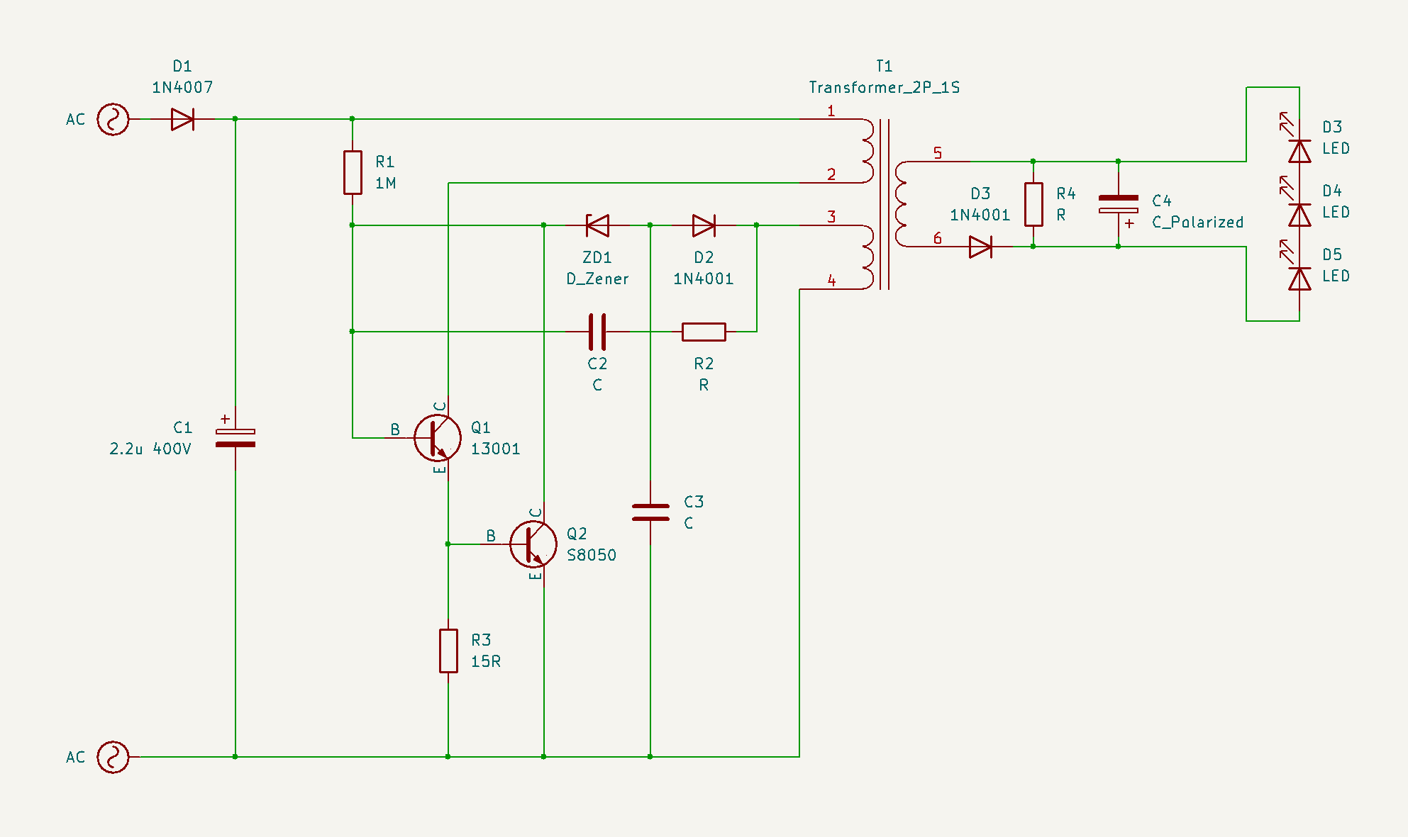

#7405467
Hmm, das ist relativ sicher ein Schaltnetzteil.
Du hast ja primärseitig 2 Windungen:
Die eine ist über die Diode mit L verbunden und die beiden Transistoren verbinden sie zeitweilig mit N. Vermutlich sind da noch kleinere Fehler in der Schaltung, aber die 2 Primärwindung liefert wohl die Schaltimpulse für die Transistoren.
R1 und C2 startet das vermutlich.
Ach ja, vermutlich ist das nur sehr grob geregelt. Es gibt ja kein Feedback von der Sekundärseite zur Primärseite. Das ist aber für den Anwendungsfall wurscht, wenn der LED-Strom um den Faktor 2 schwankt.

ich habe mir die Schaltung nochmal angeschaut:

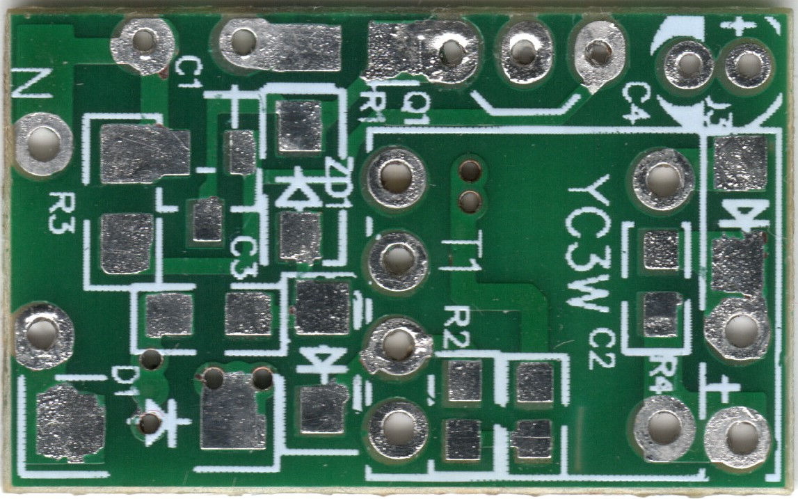

Ich habe beide Transistoren ausgelötet und mit einem Bauteiltester analysiert. Es sind beides NPN-BJTs. Außerdem haben sie eine andere Pinbelegung, als ich dachte. Die Schaltung habe ich deshalb nochmal neu aufgenommen. Diesmal mit KiCad 7. Ich hoffe sie ist jetzt besser lesbar und - natürlich - richtig(er). Der Emitter von Q1 ist jetzt nicht mehr mit dem Collector von Q2, sondern mit der Basis von Q2 verbunden. D1, C1 und Q1 sind Komponenten, die scheinbar Netzspannung abkönnen.
Q1 in TO-92 hat die Beschriftung 13001 und könnte dieser hier sein:
https://www.alldatasheet.com/datasheet-pdf/pdf/818987/DGNJDZ/13001.html
Q2 in SOT-23 hat das Marking J3Y und könnte ein S8050 sein, der eigentlich nicht für Netzspannung gedacht ist:
https://www.alldatasheet.com/datasheet-pdf/marking/226239/BILIN/S8050.html
Über den Transformator kann ich leider überhaupt nichts sagen. Wenn ich bei den anderen Bauteilen die Werte wusste habe ich sie dazugeschrieben.
Auf der Sekundärseite messe ich im Leerlauf 14-15 V und mit den drei LEDs genau 9 V.
Ich habe das Internet nach Sperrschwinger bzw. Sperrwandler oder Flyback converter durchsucht und im Prinzip nur Schaltungen gefunden, die aus einem Vollbrücken-Gleichrichter, ein oder mehreren MOSFETs und einer PWM-Quelle bestehen. Viele Schaltungen haben auch nur eine primäre, wenige haben, wie hier, zwei primäre Spulen im Transformator. Etwas wie hier, mit nur einer Diode als Gleichrichter, zwei NPN-Transistoren und ohne PWM habe ich einfach nicht gefunden.
Deshalb ist mir die Funktionsweise nach wie vor vollständig unklar und wahrscheinlich reicht mein begrenztes Wissen noch nicht aus, um diese Schaltung zu verstehen. Ich würde mich natürlich trotzdem freuen, wenn jemand versuchen würde mir die Schaltung zu erklären. Wie z.B. kommt hier das periodische Ein- und Ausschalten des Stroms in der primären Spule zustande, das meiner Meinung gebraucht wird, um auf der sekundären Seite eine Spannung zu induzieren?
Ich würde ungern irgendwelche Messungen an Netzspannung durchführen, habe mich aber gefragt, ob man die prinzipielle Funktion der Schaltung auch analysieren kann, wenn man sie nicht mit 230 VAC, sondern mit 10-25 VAC betreibt. Solche Steckertrafos hätte ich nämlich noch da und DMM und Oszilloskop auch. Oder würde diese Schaltung bei niedrigeren Spannungen eher gar nicht mehr funktionieren/schwingen?
Vielen Dank und VG, Stefan
