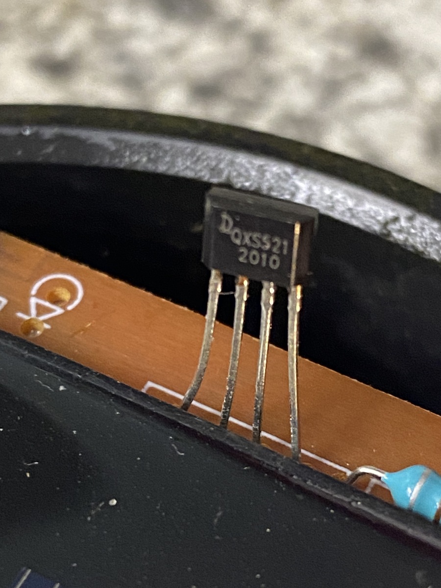

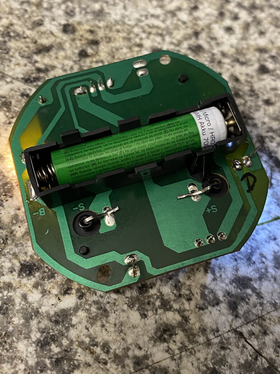

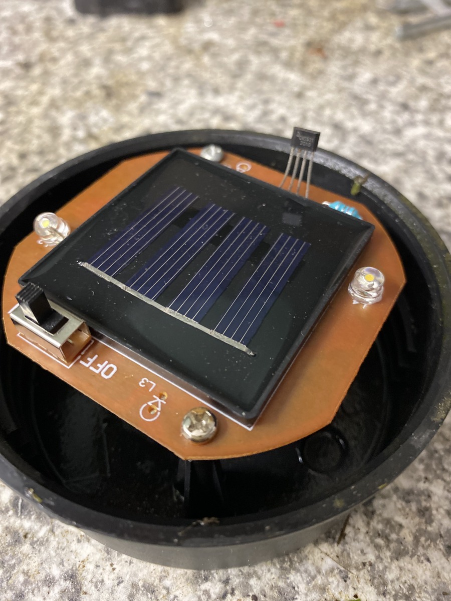

von Armin (pdaladin)
> Es gibt keine LEDs "mit 20mA", nur welche die je nach Typ bis zu 20mA
> oder mehr vertragen. Wenn du den Strom mal nachmisst, wirst du sehen,
> dass bei deiner Solarleuchte nicht mal annähernd 20mA durch deine LED
> fließen, egal welche du rein lötest.
> Aber da ich nicht weiß um welche Leuchte es sich handelt, hast du mal
> ein Foto oder einen Link? Würde mich wirklich interessieren, was das für
> eine Leuchte ist.
Hallo Tim, anbei Fotos der Solarleuchte ohne die kugelartige Abdeckung.
Bin nicht vom Fach, deswegen habe ich bei den richtigen Begriffen
danebengegriffen. Bitte hier um Nachsicht! Danke an alle für die
ausführlichen Antworten, die ich sehr zu schätzen weiß.
von Michael B. (laberkopp)
Wieso hat die denn die LED auf derselben Seite wie die Solarmodule, soll
die etwa Nachts in den Himmel strahlen ? Wie idiotisch, normal ist Solar
oben und Licht nach unten.
von H. H. (Gast)
Michael B. schrieb:
Orientierungslicht.
