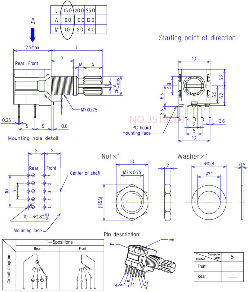

Hallo liebe Leute,
ich möchte mittels eines China-Drehschalters Typ RS1010 diverse Eingänge schalten gegen Masse, und dazu mittels LEDs die jeweilige Position anzeigen lassen. Jetzt sind diese Drehschalter recht spassig konstruiert, sie sind nicht zweipolig wie auf den ersten Blick anzunehmen wäre, sondern 1 + 1 invertiert, wobei eine Schalterposition praktisch 0 ist, also quasi eine Off/Parkposition.
Genau das birgt jetzt insoweit ein Problem mit sich, als dass ich eine Position bei den invertierten Anschlüssen so natürlich nicht durchschalten kann. Eine Lösung wäre ja evtl. Abgriff von der geschalteten LED auf ein Relais, welches dann die letzte Position schaltet, aber das ist recht umständlich, ein einziges Relais nur für die eine Position...vielleicht hat ja jemand eine bessere Lösung? Vielen Dank.

Nein. Es sind 2x 4:1 Wechselschalter mit jeweils 1 zusätzlichen Leerpostition. Siehe Link.
Wieviele "diverse" Eingänge hast du da? 4? Oder 5? Oder?
Mal in meine Gedanken übersetzt: du kannst dann auf 1 Schalter mit 4 Schalterpositionen 4 Eingänge gegen Masse schalten. Und in der 5. Schalterstellung ist keiner der 4 Eingänge gegen Masse geschaltet.
Und nebenher willst du mit 5 LEDs anzeigen, welche der obigen 5 Schalterstellungen ausgewählt ist.
Richtig erfasst?
Wenn nein, dann zeichne doch mal einen Schaltplan deiner Schaltung. Oder schreibe ein paar Worte zum eigentlichen Problem (was für "Eingänge" und was für "LEDs") und eben nicht zu deiner Lösung, die ja offenbar so nicht funktioniert.

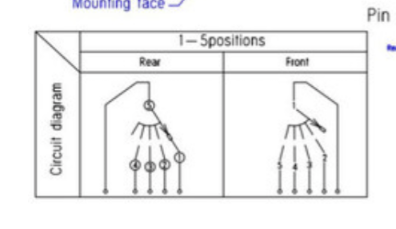

Das müsstest du genauer erklären. Also ist er doch zweipolig nur das die eine Seite invertiert ist? Das wäre ja okay, du müsstest dann die LED Schaltung so aufbauen
Minus -------|<--------o-----R------Plus | Minus ---inv Kontakt --'
dass sie die selektierte LED immer dann kurz schließt, wenn sie nicht ausgewählt ist.
Und wie gesagt, wenn keine Leuchtet bedeutet das dann: Channel Null ist gewählt.
Dazu wäre erstmal zu klären, WELCHEN Schalter du aus dem Angebot überhaupt hast, 2 x 3 oder 2 x 4.
Nehmen wir 2 x 4:
Der hat 2 Schaltebenen, davon verbindet 1 bei Position 1,2,3,4 mit ihren Pin und bei 5 mit keinem, und die andere Schaltebene ist bei 1 offen und verbindet bei 2,3,4,5 mit ihrem Pin.
Das sind 5 Positionen nicht 2 x 4. Irgendeine Stellung wird also nicht verwendet. Nimm die Ebene, die in jeder der 4 Positionen mit ihrem Pin verbindet.
Dann legst du den zentralen Pin an Masse und die 4 geschalteten an deine 4 Eingänge und zusätzlich eine LED mit Vorwiderstand von jedem Eingang nach plus. Bei TTL Eingängen reicht das, bei CMOS Eingängen sollte noch je ein Widerstand von sagen wir 47k nach plus.

So, danke erstmal für die Antworten. Dieser Drehschalter ist in der Tat sehr klein und kompakt, ich habe keinen Vergleichbaren in dieser oder ähnlicher Größe gefunden.
Ich mache gerne noch ein Schaltbild, aber nochmal zum Verständnis:
Der Drehschalter soll mit seinen 5 Positionen an den vorderen Schaltebene (siehe "Front" im Datasheet, die dortigen verwirrenden Zahlen an den Anschlüssen bitte mal ignorieren) 4 LEDs ansteuern: 0/0 (LED aus), und dann 0/1...0/4 = jeweils eine LED an. Soweit kein Problem, sehr simpel, funktioniert bestens. Für eine potentialfreie Schaltung unter Verwendung der Rearanschlüsse ist nun bei Position 0/0 an der Front-Schaltebene die Position der (invertierten) Rear-Schaltebene bei 0/4 und kann somit als Schalterposition bereits nicht verwendet werden. Demzufolge fehlt eine Position; denn bei Stellung 0/4 der Frontebene (= 4. LED leuchtet) hat man 0/0 an den Rearanschlüssen und kann so da nichts potentialfrei schalten.
Daher kann man an den Rearanschlüssen nur 3 Schalterpositionen verwenden.
#7414906
Jetzt verbindest die beiden gemeinsamen und alle mit gleicher Zahl untereinander, dann hast nach außen einen Stufenschalter mit 1x5. Gemeinsamer auf Masse und jeden anderen Pin mit Diode (Kathode zum Pin), Vorwiderstand und LED (auch Kathode Richtung Pin). Anode LED auf +Ub. Dann noch ne Diode an jeden Pin mit Nummer - Kathode zum Pin. Die Anoden aller 5 Dioden sind deine Masse-Zieher für deine Schaltung.
Bis auf den Fakt, daß in einer der 5 Schalterpositionen keine LED an ist.
Da ist gar nichts "invertiert"! Das sind einfach nur 2 Drehschalter in einem Gehäuse (so weit, so normal). Nur daß bei dem einem die erste Schaltposition auf einen nicht herausgeführten Kontakt geht (was dich aber nach eigener Aussage nicht stört) und beim anderen die letzte Schaltposition nicht herausgeführt ist.
Ja. Ist halt so. Wenn dir das nicht paßt, hättest du halt einen anderen Schalter nehmen müssen. Es ist ja auch nicht so, daß das der Normalfall wäre. Im Gegenteil ist das äußerst ungewöhnlich. Es scheint so, daß es eine Anwendung für diese Art von Schalter gibt. Wir kennen sie nur nicht.

Na ja, die lassen sich vom Hersteller leicht zu einem 1 x 10 Drehschalter umformen in dem man die hintere Schalterebene um 1/2 Raste verschiebt, und trotzdem mit 6 Anschlüssen auswerten.
Er will also wohl ein potentialfreies Signal mit der hinteren Ebene durchschalten, wenn der Drehknopf auf Position 4 steht. Kein Problem, er schliesst parallel zur LED am vorderen Kontakt 4 noch ein Reedrelais (Optokoppler, PhotoMOS, MOSFET, Analogschalter-IC) an, dessen Kontakt dann das Signal schaltet.
Genau, so habe ich es jetzt auch gemacht und natürlich funktioniert es so auch. Ich hatte es eingangs ja auch bereits so im Kopf. Mir ging es um das Brainstorming, ob es nicht vielleicht noch andere Lösungen gibt, aber angesichts der spassigen Konstruktion dieses Schalters wohl eher nicht.
