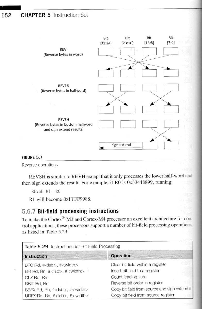

Manche Prozessoren haben einen Maschienenbefehl um die Reihenfolge zu
tauschen (DSP, Cortex -> RBIT). Siehe Anhang.
Dann kann man sich mit Schiebe/Rotationsbefehlen was basteln, vielleicht
kann man mit einem Barrel-shifter was beschleunigen

Also einfach den vorgeschlagenen ARM-maschinenbefehl ("RBIT") als online
in C einbinden, kompilieren und dem Basic vor die Füße werfen. Ferdsch!
Beitrag "Re: Zahl umdrehen?"
Wobei, der RP2040 als CortexMo doch 32bit lange Register hat?!

von Norbert (der_norbert)
Ich befürchte allerdings das der CortexM0+ ein »RBIT« leider gar nicht
in seinem Repertoire hat…
Allerdings verfügt er über PIOs samt Assembler, da könnte man mal hinein
schauen. Aber vorher anschnallen, …
