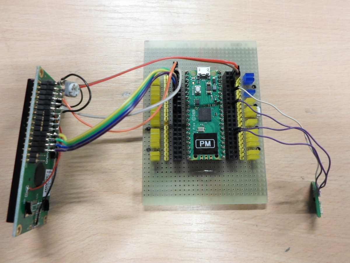

Ich habe an meinem Raspberry Pi Pico mit "Betriebssystem" PicoMite jetzt
eine SD-Karte drangebastelt (nach der deutschen PicoMite-Anleitung).
Die SD-Karte ist 2GB groß und mit FAT32 formatiert.
Das funktioniert auch soweit...
Nur warum sehe ich die Dateien, die ich mit dem PC auf die SD-Karte
geschrieben habe, nicht auf dem Pico,
und warum sehe ich die Dateien, die ich mit dem Pico draufgespeichert
habe, nicht auf dem PC?
von Uwe D. (monkye)
Ohne das ich jetzt den Code angeschaut hätte: Schreibst bzw. Liest Du
tatsächlich von der SD Card?
Nachtrag (aus der Dokumentation MMBasic):
- Laufwerk A: schreibt/liest Flash
- Laufwerk B: schreibt/liest SD-Card
von Peter N. (alv)
Ist das nicht genau umgekehrt?
Ich habe ohne Laufwerksangabe mittels <save "name"> das Programm
gespeichert.
Laut PicoMite-Anleitung speichert das auf SD-Karte.
Mit <files> wurde auch die Datei "name" angezeigt (nur die und
bootcount) und eine Laufwerksgröße von 2GB. Also ist es die SD-Karte.
Im PC sind sind ein paar .h2w-Dateien und eine (andere) .bas-Datei auf
der SD-Karte. Diese sind auf dem Pico nicht zu sehen, ebenso wie die
Dateien "name" und bootcount desPico auf dem PC nicht zu sehen sind.

von Peter N. (alv)
Du scheinst recht zu haben.
Komisch nur, daß ich meine, ohne SD-Karte Flash als B: ansprechbar
war...
Ich werde das morgen mal ausprobieren.
von Peter N. (alv)
@Uwe D.:
Du hattest recht, ich habe die Laufwerke vertauscht.
Gibt es eine Möglichkeit, per Prompt anzuzeigen, welches Laufwerk gerade
aktuell ist?

von Peter N. (alv)
Weiter mit I²C:
Es lag nicht an den externen Pullups sondern an der falschen Version des
LM73 (I²C Temperatursensor).
Ich habe deshalb mal einen I²C-Scanner gebastelt:
izs:
SetPin gp20,gp21,i2c
I2C open 100,1000
For adr = &H00 To &Hff
 I2C read adr,0,1,reg
 If MM.I2C = 0 Then
  Print "Adresse: "Hex$(adr)" = "Bin$(adr)"  Wert: "Hex$(reg)" = "Bin$(reg)
 EndIf
Next adr
I2C close
Der LM73 hat laut Datenblatt die Adresse &B1001 101x
Der Scanner findet den aber unter Adresse &B01001101 und &B11001101.
Wie kommt das?

von m.n. (Gast)
> Wie kommt das?
Weil das Basic eine 7 Bit breite Adresse annimmt und das Datenblatt alle
8 Bit inkl. des R/W-Bits zeigt. Beim Basic wird das oberste Bit
ignoriert.

Der LM73 wird übrigens in zwei Versionen geliefert, -0 und -1. Dadurch
kann über den Address PIN (Offen, Maße, Versorgungsspannung) und die
zwei Versionen aus 6 möglichen Adressen ausgewählt werden.

von Picofreund (Gast)
7-Bit Addressing
The standard addresses used in these commands are 7-bit addresses
(without the read/write bit). MMBasic will add the read/write bit and
manipulate it accordingly during transfers.
Some vendors provide 8-bit addresses which include the read/write bit.
You can determine if this is the case because they will provide one
address for writing to the slave device and another for reading from the
slave. In these situations you should only use the top seven bits of the
address. For example: If the read address is 9B (hex) and the write
address is 9A (hex) then using only the top seven bits will give you an
address of 4D (hex).
Another indicator that a vendor is using 8-bit addresses instead of
7-bit addresses is to check the address range. All 7-bit addresses
should be in the range of 08 to 77 (hex). If your slave address is
greater than this range then probably your vendor has provided an 8-bit
address.

von Zacharias (Gast)
Vielleicht verrätst Du uns erst mal Deine Mmbasic Version, und die
Hardware mit ein paar Bildern.
Das darf man schon voraussetzen.

von Peter N. (alv)
Bitteschön, und kann man da irgendwas erkennen?
PicoMite ist mit 5.0706 aktuell.

von Stefan F. (Gast)
Peter N. schrieb:
Kann es sein, dass die gelben LEDs auf deinem Board ohne Vorwiderstände
parallel zum Display an den I/O Pins hängen?
Ich gehöre nicht zu den "Leds an Konstantspannung"-Fans.
Die Leds (ca. 2V) liegen mit der Kathode an gnd und Anode geht über 1k
an die GPIOs (die blauen Leds hängen an VBUS, VSYS und 3,3V).
Die ca. 1,3mA Querstrom sollten eigendlich nicht stören.
von Sigi S. (sermon)
Natürlich meinst Du Konstantstrom.
Fakt:
1)
Es funktioniert mit Bitbang LCD INIT GP2,GP3,GP4,GP5,GP6,GP7
Bitbang LCD 1,1," Hallo Vollpfosten"
unter 5.0706
2) Bei Deinem Aufbau nicht
Also bleibt nur Deine Hardware, überprüfe die Anschlüsse nochmmal
sorgfältig auf Dreher.
Was vernünftiges, funktionierendes und alle Funktionen/Peripherie
unterstützendes bekommst Du hier:
https://www.berrybase.de/cytron-maker-pi-pico-base
Da kann Dein fehlerhaftes Gebastel nicht mithalten, auch preislich
nicht.
