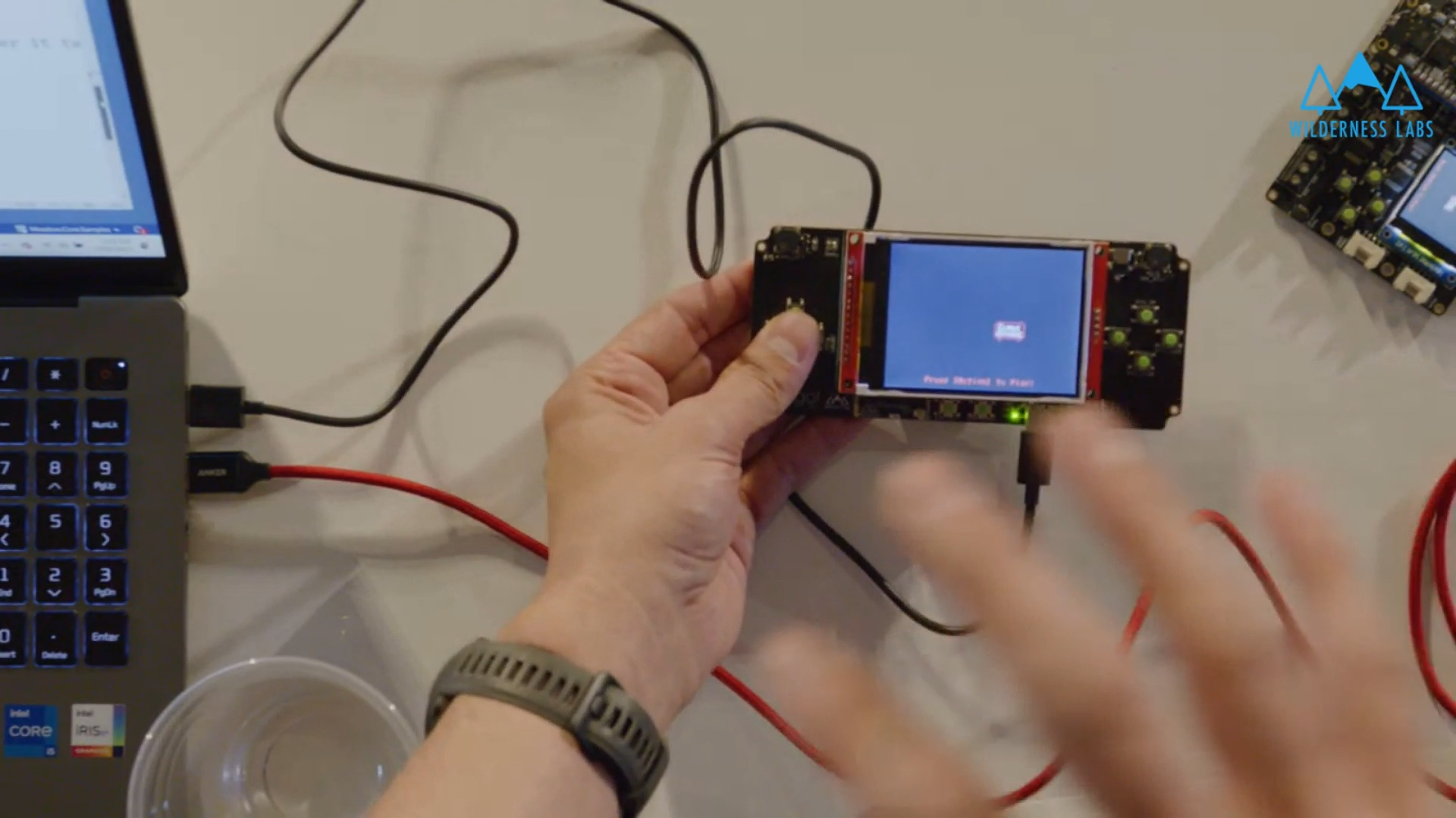

Meadow 1.0 verfügbar.
Die wichtigste Meldung zuerst - nach Unmengen von Beta-Releases, Release Candidates und anderen „Lustigkeiten“ haben Bryan Costanichs Mannen die Auslieferung der Version 1.0 avisiert.
Bildquelle: Autor.

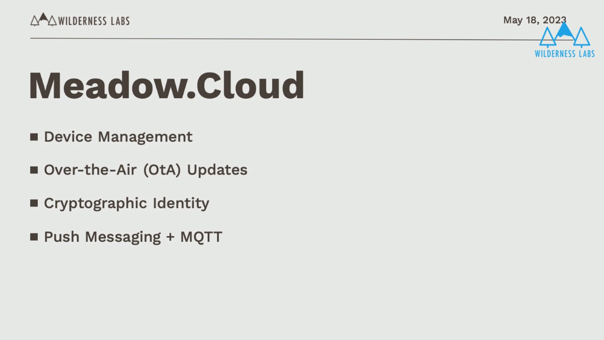

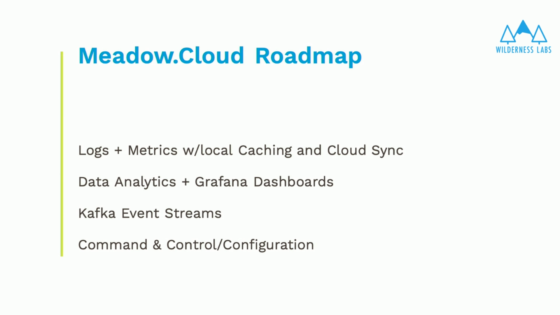

Dass Bryan Costanichs Mannen einen Clouddienst planen, ist seit einiger Zeit bekannt. Auf dem DevCamp wurde nun angekündigt, dass der Dienst ab sofort in die Betaphase geht.
Wer mehr Informationen über die Technologie erfahren möchte, oder sich für ein Test-Konto anmelden möchte, kann dies ab sofort unter der URL https://www.meadowcloud.co/ tun. Im Rahmen des Vortrages gab es auch die in der Abbildung gezeigte Slide, die über die „zukünftigen Entwicklungs-Pläne“ des Produkts informierte.

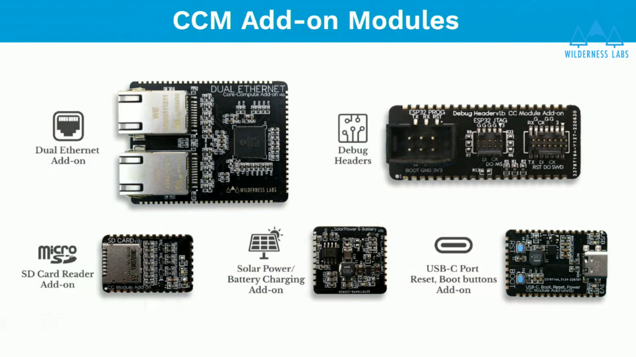

Bryan Costanich betonte mehrfach, dass der gut Teil der Modul-Hardware „on Allocation“ ist - für kleine und mittlere Mengen muss man sich deshalb nicht um die Verfügbarkeit der STM-Chips sorgen. Als Wiederbelebung des Microsoft Gadgetear bot man außerdem die in der Abbildung gezeigten CCM-Addonmodule an - langfristig planen Bryan Costanichs Mannen, „diverse“ Erweiterungen für die F7-Plattform in Form von schlüsselfertigen Hardware-Modulen anzubieten.

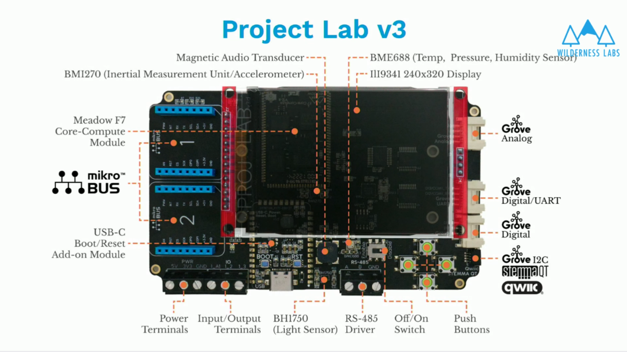

Im Bereich der größeren Spielzeuge gibt es ebenfalls Erweiterungen. Erstens steht die Project LAB-Platine ab sofort in einer neuen Variante zur Verfügung, die einen wesentlich größeren Bildschirm mitbringt und somit bequemer ist.

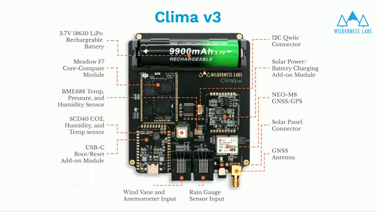

Im Bereich der Wetterstation steht ebenfalls eine dritte Version ante Portas. Neben einem GPS-Receiver steht auch ein neuer Feuchtigkeitssensor vom Typ SCD40 zur Verfügung, der laut Wilderness Labs wesentlich genauere Informationen liefert.
Während die „kleinen“ Erweiterungen im Laufe der nächsten Woche im Store freigeschaltet werden sollen, werden das neue Project Lab und die neue Clima wohl erst im Juli auf den Markt kommen.
