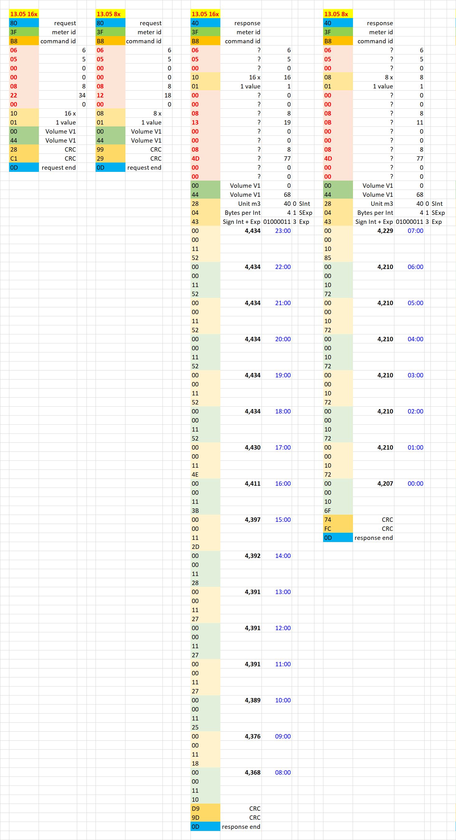

Ich habe kürzlich von meiner Gemeinde einen Kamstrup Hauswasserzähler "flowIQ 2200" installiert bekommen. Da ich bereits den Verbrauch meiner Strom- (Infrarot Lesekopf) und Gaszähler (Pulszähler mit Reed-Relais) automatisiert auslese und auswerte, möchte ich gerne den Wasserzähler ebenfalls mit meiner selbst erstellten Haussteuerung vollautomatisiert auslesen.
Dazu verwende ich einen IR Lesekopf (mit USB an Raspberry Pi) mit dem KMP Protokoll. Ich habe die Dokumentation des KMP Protokolls eines anderen Modells, das aber leider nur bei wenigen Befehlen gleich zu meinem Wasserzähler ist. Der Wasserzähler legt sich nach jedem Readout Schlafen. Ich bin gerade dabei einen Mini-Linear-Servo, an dem ein Magnet angebracht ist, am Meter anzubringen, um ihn immer vor dem Lesen aufzuwecken.
Einfache Werte (aktuelles Gesamtvolumen V1) kann ich so bereits erfolgreich mit einem C-Programm auslesen.
Ich würde nun auch gerne mehrere Werte, z.B. stündliche Werte über den Verlauf eines Tages oder gar einer Woche, mit z.B. nur einem Aufruf je Tag/Woche, erhalten. Diese Protokoll-Details habe ich leider nicht.
Ich konnte diesen Mehrfach-Read (24 Werte von Vortag) auch erfolgreich mit der Kamstrup LogView HCW Software und meinem IR Head auslesen. Ich konnte sogar mittels USB Sniffer alle betroffenen Hex-Werte der Requests und Responds mitschneiden. Aber die Analyse der Kommunikation ist ohne Beschreibung elendig aufwändig bis ev. unmöglich. Siehe Anhang. Der Request 5375 liefert z.B. im Response 16x Floats mit den korrekten m3 Werten. Request 6147 die restlichen 8x. Aber wie ich im Detail die Requests modelliere weiß ich leider (noch) nicht.
Daher meine Frage: Hat jemand eine ausführliche Dokumentation des KMP Protokolls speziell für den flowIQ 2200? D.h. die Beschreibung aller Hexadezimalwerte für Datenformate, der Einheiten und Register IDs und vor allem die detaillierte Struktur der Applikationsbefehle (Requests) und deren Antworten (Responses)?

Der Typ ist 02-K-51-A-A-2D-8DE. Soweit ich es beurteilen kann, wird mit Drive-By über Wireless M-Bus ausgelesen. Kein Bluetooth.
Der Burst-Alarm ist mir egal, da so einer hier eh nur bei Auslesung (worst case 1x im Jahr) erkannt wird und ich einen aktiven Leckageschutz gleich nach dem Zähler habe.
Was meinst du mit "Lizenz vom Original"? Die Tools kann sich ja jeder runterladen. Habt ihr dann auch die KMP Protokoll-Doku?
Die METERTOOL HCW Beschreibung nützt mir leider nichts. Darin wird nicht das Protokoll beschrieben.
Was ich brauche ist die KMP Protokoll-Doku spezielle für den flowIQ 2200. Z.B. die genaue Beschreibung des "B8" Befehls. Es ist sehr wahrscheinlich der "Lese Logger Daten" Code. Den "10" Befehl (lese 1 Register) habe ich in der Doku des anderen Meters (Multical 601/801) beschrieben. Und der funktioniert.
Im Anhang übrigens der aktuelle Stand der Analyse eines Lesevorgangs mit LogView HCW. Links die beiden Requests. Erst der für 16 dann für 8 Werte. Rechts die beiden Responses mit den verifizierten m3 Werten. Was ich noch nicht weiß ist die Bedeutung der Zellen Rot auf Hellrot.

Nur um das Thema hier abzuschließen:
Ich konnte nun die von der Kamstrup LogView HCW-Software an und von meinem flowIQ 2200 gesendeten Anfragen und Antworten, um mehr als nur einen Wert zu lesen, fast vollständig analysieren und aufschlüsseln. Nach allen Untersuchungen sieht es sogar einfach aus :-)
Der Zähler speichert die Stundenwerte (Datum, Uhrzeit, V1 m3-Wert) in einem Ringpuffer mit 2400 Werten (= 100 Tage mit je 24 Werten).
Um den richtigen Startindex für die 24-Stunden-Werte (00:00 ... 23:00) des Vortages (oder eines beliebigen Tages innerhalb der letzten 100 Tage) herauszufinden, muss ich nur Index 0 lesen, um dieses Datum und Zeit zu erhalten und berechne dann den erforderlichen Offset, um den gewünschten Datums- und Zeitbereich zu erreichen
Dann lese ich in 2 Schritten (erst 16 dann 8 Werte; so macht LogView das) die 24 Werte.
Viele Grundlagen der KMP-Protokolldokumentation für Multical 601/801 sind immer noch gültig. Z.B. die Berechnung von Datum, Uhrzeit, Integer und Floats. Auch die IDs der Register. Und am wichtigsten: die Syntax für den Ringpufferindex.
