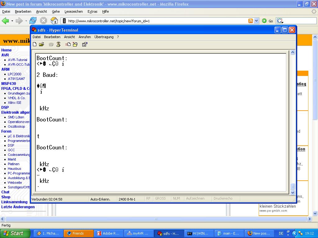

hallo, versuche gerade mit einem RX und TX Funkmodul Daten von einem zum
anderen Atmega8 zu schicken, habe nun beim atmega nr 1 den Sender an TX
angeschlossen und beim atmega nr 2 an RX nun sende ich irgendeinen Text
z.B. hello, der andere Atmega8 sendet mir dann die empfangen Daten an
mein Hypterminal am PC nun kommt dort ständig Müll an und komischerweise
zwischendrin Text vom Bootvorgang siehe Bild im Anhang.
Ab und zu entdecke ich ein hello vom Sender, woran könnte das liegen?

Welches Funkmodul benutzt du? Sende einfach mal Daten ohne
Unterbrechung, wenn dann der Empfang klappt musst du die Nutzdaten
mittels Präambel detektieren, da dein Funkmodul keine
Rauschunterdrückung besitzt.

von conrad 433 mhz sender/empfänger, ich glaub ich werd verrückt, denn
es kommen auf einmal Daten an die ich nie gesendet habe, die aber vorher
einmal in dem Programm waren....

Willkommen im Club...
Für meine Diplomarbeit wollte ich auch das Conrad Modul verweden... Aber
die sind sowas von Empfindlich... Ständig kommt irgend ein Müll am
Empfänger raus... Werde demnächst mal das Modul mit 'nem En- bzw.
Decoder ausstatten. Vielleicht funktionierts ja dann einigermaßen...
Ach ja, ich weiß ja nicht wie du den Empfänger bzw. Sender mit Strom
versorgst, aber ich würde dir als Versorung Batterien empfehlen.
Notfalls auch nen Festspannungsregler... Hab mir mal die Module am Oszi
angesehen und bemerkt, dass die Restwelligkeit der Gleichspannung meines
Netzteils das Modul nicht richtig arbeiten lässt...
lg Patrick

Ich habe heute eine E-Mail von Conrad erhalten:
>die Baudrate des Moduls beträgt laut Hersteller ca. 9600 kbit/s
>Wenn kein Signal emfpangen wird, gibt es beim Empfänger keine Datenausgabe!
>Eine externe Antenne kann man durchaus angelötet werden, es ist eine
>Drahtantenne vorhanden, die ausgelötet und verlängert werden kann!
>Eine Reichweite von 200 m ist bei diesem Modul unmöglich!
Da ich aber eine Reichweite von 200m benötige, werde ich die Module
"schmeißen" --> die Vorgänger meiner Diplomarbeit haben dieses Modul
bestellt... (solche dummköpfe...)
lg
