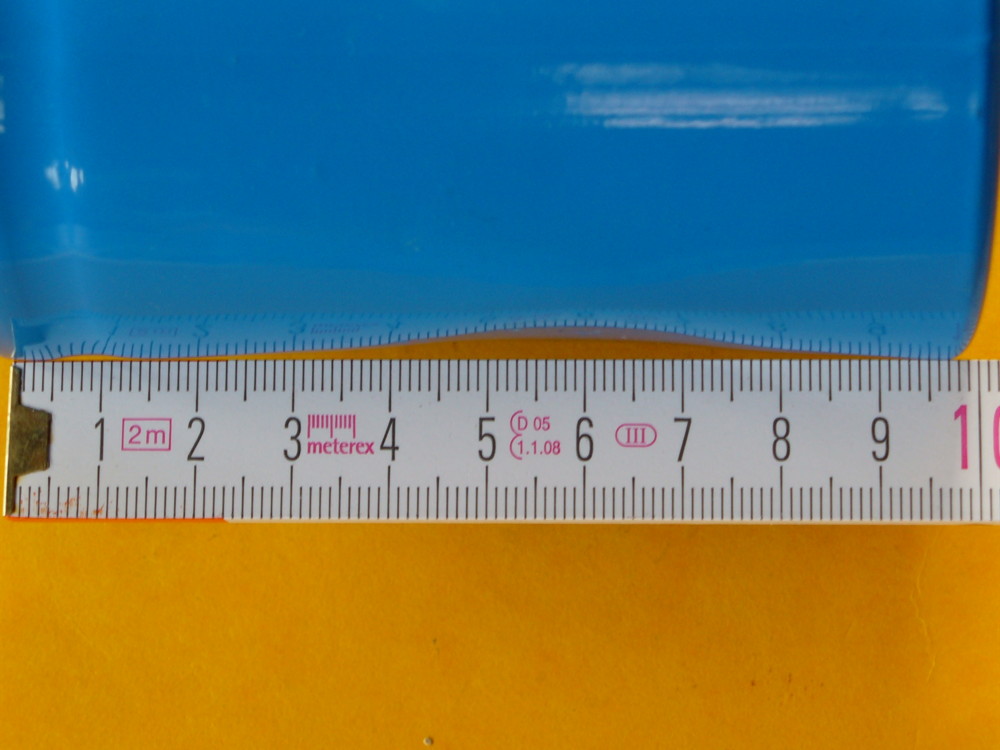

Servus Forum,
ich habe mir beim e-Bäh zwei 0.1F Kondensatoren gekauft. Als ich
die Dinger ausgepackt habe, mußte ich feststellen, daß sie mehrere
Druckstellen haben. Jeweils so ca. 3-5cm Durchmesser und 1-3mm Tief.
Nun wollte ich mal eure Meinung hören, ob die Druckstellen die
Funktion/Lebensdauer beeinträchtigen, oder ob ichs ignorieren kann.
Hab mal zwei Bilder angehängt, damit ihr euch was darunter vorstellen
könnt.
Gruß,
Robert
Gast #428001
Ähm, 100µF? Ich mein, es war von 100mF die Rede...
Also ich würde die Teile mal ganz vorsichtig (über 100-1k Ohm) unter
Spannung setzen, und mal sehn, ob sie sich damit über die Zeit an
die angelegte Spannung annähern. Und dann die Gegenprobe machen, ob
sie bei Entladung über 1-10k der Nennkapazität noch halbwegs
gerecht werden.
Im übrigen sind nach meiner Erfahrung Druckstellen bei Elkos dieser
(mechanischen) Größenordnung nicht problematisch...

Also ich drücke meine Kondensatoren machmal platt (naja zur
Elipsenform), wenn die irgendwo reinpassen müssen. So richig kaputt
gegangen ist mir bisher dabei keiner. Und das, wo ich noch viel kleinere
Cs in den Schraubstock spanne. Bei so großen dürfte da erst recht nix
sein. Prüfen würde ich sie aber trotzdem.
Tipp: Lad mal einen auf die Grenzspannung auf. Dann schließ den mal von
weiten irgendwie kurz :-) Kracht hamergeil. Passiert den Cs dabei
eigentlich was?

OP #428062
@Unbekannter: Deine Elkos sind kleiner als die Dellen meinem. Noch mal
ein
Bild für dich. Kannast Du die Anzahl der Nullen erkennen? Schon mal auf
meinen Link com Blauen C geklickt? Das Teil hat 1000000uF in Worten
einhunderttausend mikrofarad. Jetzt alles klar?
@Johannes: Es sind Audioendstufen mit einem Philips TDA8924.
Gruß,
Robert
