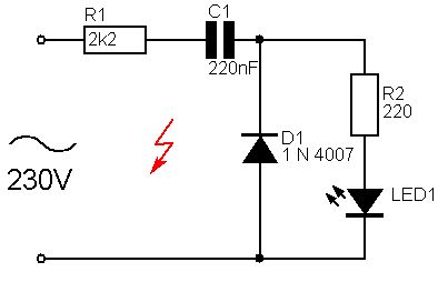

Die kleine SChaltung (siehe Anhang) wird von Conrad vertrieben um eine
LED an 230V direkt betreiben zu können. Meine Frage: Kann ich statt der
Diode auch einen Laserpointer (Treiberplatinchen und Laserdiode)
anschliessen ? Oder was müste ich da ändern, kann ich z.B. eine 3V
Zenerdiode als Spannungsbegrenzung dazusetzen ? An der würde nämlich
sehr viel Spannung abfallen...

Der rote Pfeil ist nicht aus Spaß in dem Plan eingezeichnet sondern soll
darauf hinweisen dass die Schaltung ohne galvanische Trennung mit dem
Netz verbunden ist.
Für Laserpointer ungeeignet weil diese gar nicht oder nicht ausreichend
von ihrem Metallgehäuse isoliert sind.

Außerdem braucht eine Laserdiode einen sauberen Gleichstrom ohne Spitzen
nach oben, idealerweise über die interne Monitordiode geregelt.
Stromspitzen können die Laserdiode innerhalb von nanosekunden zerstören.

Die Bauteile in der Schaltung müssen doch bestimmt auch für 230V
ausgelegt sein oder so zum Beispiel der Kondensator...
Wie sieht es denn mit den Widerständen aus? Sind das ganz kleine 1/4W
Dinger oder wie?
Ist mir irgendwie alles zu unsicher --> zu tödlich!
