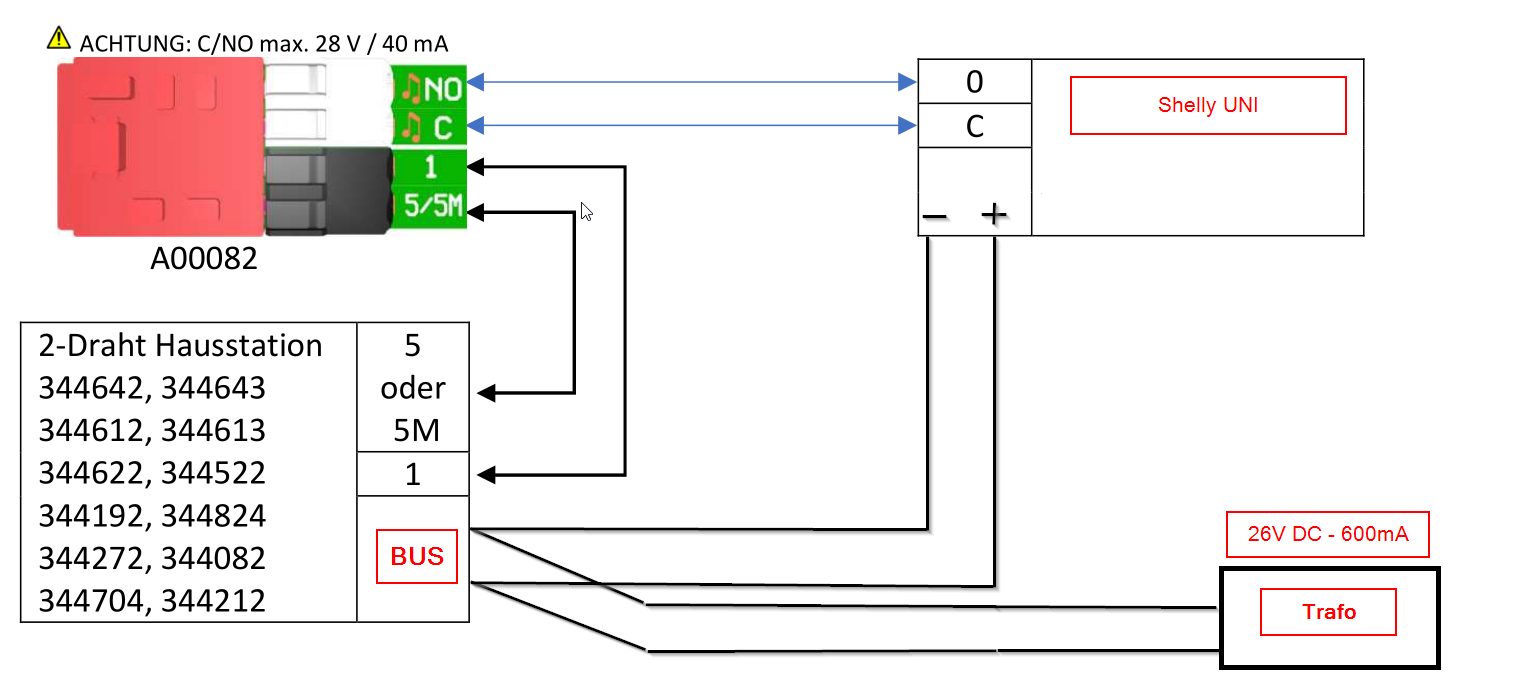

ich habe inzwischen einiges gelesen, um meine einfache BTICINO-Anlage wenigstens teilweise smart zu machen ("Klingelerkennung"). Da es sich um ein (aus Nutzersicht) recht geschlossenes System mit dem BUS handelt, stehen die Chancen schlecht und manches was ich hier lese, finde ich echt cool (Reverse Engineering, BUS lesen über Oszi, Stop-Bits, etc.), ist aber leider weit weg von meinen Fähigkeiten, es in dieser Richtung weiter voranzutreiben.
Also etwas einfacher mit den gegebenen Möglichkeiten: Die Türstation 344272 bietet einen Anschluss für einen externen Gong. Dazu passend gibt es ein Funkgong-Interface, das praktisch ein analoges Steuersignal für ein Relais bereitstellt (A00082). Daran würde ich gerne einen Shelly UNI anschließen.
Nur stellt sich mir die Frage, ob die Idee so funktionieren kann, wenn man die Spannungsversorgung vom BUS abnimmt (26V gegenüber Shelly UNI mit einer Eingangsrange von 12-36V DC). Der Shelly benötigt wohl zwischen 30-40 mA, die Stromversorgung der Gegensprechanlage liefert 600 mA.
Hat der BUS da was dagegen? Kann der Dauerbetrieb des Shelly so funktionieren?
Für Hinweise und Tipps wäre ich euch dankbar.
Grüße Alex.
PS Es gibt einen Anschlussplan für einen ELDAT Funkgong auf https://www.esc-shop.de/p/a00082-bticino-laeutewerk-interface-1-5m-fuer-funkgongs-von-grothe-friedland-und-eldat Die Schaltung funktioniert, weil der Sender keine vermutlich dauerhafte Stromversorgung benötigt, oder?

Hi Alex,
ich stehe nun vor dem exakt gleichen Problem und würde mich freuen, wenn mein HomeAssistant ein Klingeln wenigstens erkennen könnte. Hast du dein Problem mittlerweile gelößt? Würde die Schaltung so funktionieren? Dann würde ich mir auch das Interface und den UNI holen.
Gruß, Martin
