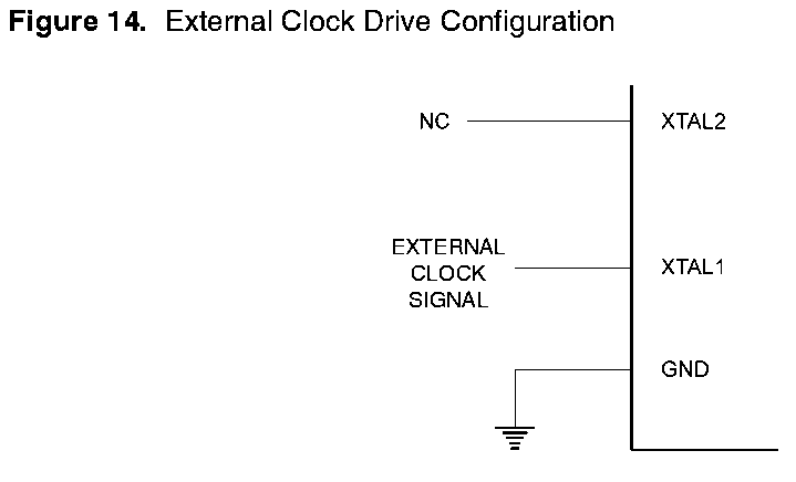

Irgendwie habe ich mich über die Fuses jetzt von meinem ATmega8 nach
langjähriger Ehe getrennt. Schade, war eigentlich nicht beabsichtigt...
Was ist wenn ich bei PonyProg die Fuses so einstelle, dass ich einen
externen zwsichen OSC1 und OSC2 verwenden möchte? Ist der uC dann noch
über ISP zu programmieren? Es ist doch gar nicht möglich unter
PonyProg2000 sich auszuschließen oder? Wie müssen denn hierfür die Bits
gesetzt sein?
DANKE.
PS: Ich weiß nämlich nicht so genau, was ich falsch eingestellt hätte.
Kann mich nur daran erinnern, viele Häkchen gemacht zu haben.

An XTAL1 habe ich ja einen Takt. Das ist ja das komische. Ich kann mir
das jetzt nur so erklären, dass beim Schreiben der Fuses irgendwie die
Übertragung kurzzeitig unterbrochen wurde. Kann das sein?
Also stimmt es, dass man sich generell nicht ausschließen kann, wenn man
an XTAL1 einen Takt hat???
Es gibt ja auch die Taktvariante zwischen XTAL1 und XTAL2. Wo liegt da
der Unterschied??? (Welche Kondensatorwerte müsste ich hierfür
verwenden?)
DANKE.

Ponyprog verstellt das ganze in der hinsicht das der µC auf "externen"
Takt programmiert wird.
Du musst jetzt also an XTAL1 einen Takt einspeisen, gibts zig
Möglichkeiten dazu, entweder nen Quarzoszillator anschließen oder selbst
was basteln z.b. klassischen Multivibrator oder mittels NE555, man kann
auch nen anderen AVR so Programmieren das er einen Pin ständig toggelt.
#428743
Schau mal ins Datenblatt unter Clock Sources. Da sind die Schaltbilder
aller möglichen externen Taktquellen angegeben. Probiere alle durch, und
Du wirst den AVR wieder ansprechen können.
Anders ist es, wenn Du den Resetpin zum Portpin umgefust hast. Dann
hilft nur noch ein HV-Programmer.
Wichtig beim Umgang mit Pony und den Fuses ist auch, dass Du vor jeder
Fusebit-Manipulation die Fuses erstmal einlesen musst, das macht Pony
nämlich nicht von alleine.

Morgen,
ich habe mich auch mal öfters ausgeschlossen. Da ich die Fuse Bits für
das Clock Signal falsch gesetzt habe. Ich hatte mit der internen
Frequenzerzeugung gearbeitet und den Controller leider auf einen
externen Quarz umrogrammiert wo gar keiner an XTAL1 und XTAL2
angeschlossen war. Durch das anhalten einens Oszillators an die beiden
Pins konnte ich ihn wiederbeleben.....
Der Bauer
Gast #429181
wie schon erwaehnt.
Resetpin, als Portpin definiert
Falsche Clock eingestellt ...
Am einfachsten generierst du dir einen Takt (min 100kHz)
den gibst du an XTAL1
Dann musst du aber noch die ISP Frequenz auf ca. 22kHz drosseln, da du
sonnst Probleme bekommst.
Wenn das nicht klappt hilft nur noch die HV Variante.
Oder aber der Controller hat sich ganz verabschiedet.
