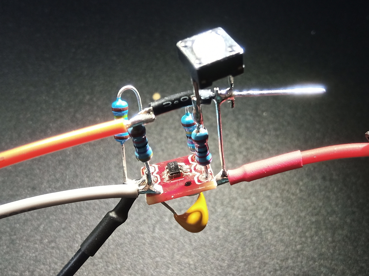

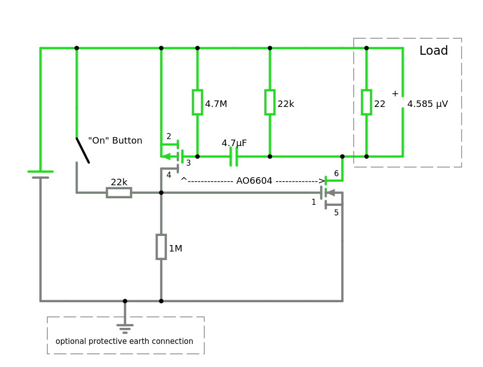

Meine damals aufgebaute Schaltung funktioniert zwar gut, aber ich musste feststellen, dass "gewisse Benutzergruppen" heutzutage mit der mit rastenden Einschaltern einhergehenden Verantwortung für "Du musst auch wieder ausschalten, wenn sich die Batterie nicht leeren soll!" überfordert sind.
Daher habe ich den rastenden Einschalter durch eine kleine Schaltung ersetzt, bei der ein "On"-Button einen Monoflop aus komplementären MOSFET startet, so dass die Stromversorgung nach ca. 30 Sekunden automatisch wieder unterbrochen wird.
Diese einfache Schaltung ist recht generisch von ca. 1,2V bis 9V Versorgungsspannung verwendbar, die Zeitkonstante lässt sich durch den Kondensator in recht weitem Rahmen wählen, und für den "auto-aus"-Zweck muss die Zeit ja auch nicht präzise sein.
Im ausgeschalteten Zustand fließen durch die Schaltung ca. 30nA, eine Leerung der Batterie ist daher über extrem lange Zeiträume nicht zu befürchten.
Im eingeschalteten Zustand verbraucht die Schaltung selbst auch nur ca. 1/100stel der Energie, die ich für die Messung/Anzeige benötige.
Mein Beispielaufbau ist natürlich durch den grenzenlosen Geiz beseelt, nicht mehr als die Adapterplatine für das SOT-23 Gehäuse auch für die paar through-hole Komponenten zu verwenden ;-)
