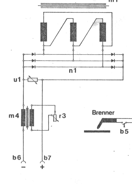

Beim zerlegen eines MIG/MAG Schweißgerät habe ich folgende interessante Schaltung gesehen.
Der Schweißstrom geht nach dem eigentlichem Trafo und Gleichrichter durch die Primärwicklung eines "Trafos" auf der Sekundärseite befindet sich ein einstellbarer Lastwiderstand der den Wechselstromanteil nun im Wärme umwandelt. Die nennen das Welligkeitsregler. Also eine regelbare Drossel.
Kennt das jemand? Ist die Restwelligkeit nach so einer 3 Phasen B6U Gleichrichtung no so stark das man da noch was merkt.
Was denkt ihr auf welche Spannung das hochtransformiert wird oder ist das sogar nur 1:1 um einfach den Wechselstromanteil zu übertragen?

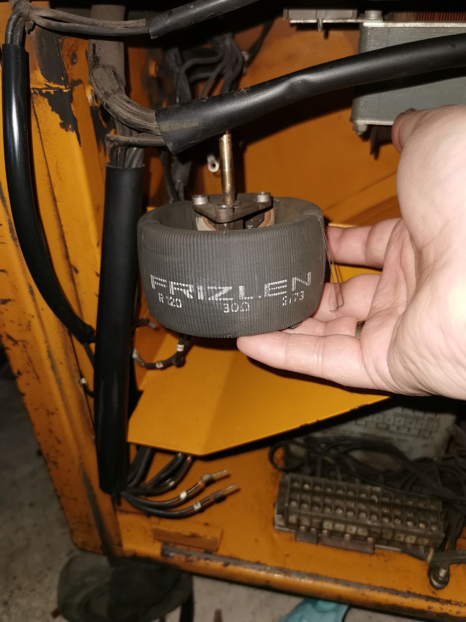

Könnten 120W und 30 Ohm korrekt sein. Die Zahlen ganz rechts stehen nur für das Produktionsdatum.
Weiß nicht ob ich da noch so nen Lastwiderstand bestellen soll oder es vielleicht einfach nochmal gleichrichte und mit einem potentem Mosfet und Kühlkörper verheize.
