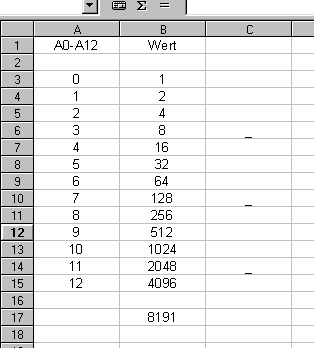

Kann es sein das du vergessen hast A0 mit in die Rechnung einzubeziehen?
A0-A12 Sind ja 13 Leitungen. Ansonsten habe ich da mal ne Rechnung per
Bild drangehängt. Hoffe das hilft dir weiter?
Gast #35718
Shit.
Ich habe vergessen, dass alle Werte von A0-A13 zusammengezählt werden.
1+2+4+8+16+32+64+128+256+512+1024+2048+4096=8191. Müssten das denn nicht
nach 2^13= 8192 sein?

Gast #35720
Wenn Du die Adresswertigkeiten zusammenzählst kommst Du zwar nur auf
8191, aber auch hier geht es wieder mit der 0 los, so daß es insgesamt
wieder 8192 sind.
Markus
Gast #35722
Du rechnest aber damit nur den höchsten Wert aus. Der kleinste Wert ist
aber 0 und nicht 1 und deswegen kann man mit den den Adressen 0 - 8191
insgesamt 8192 Bytes adressieren.
Markus
