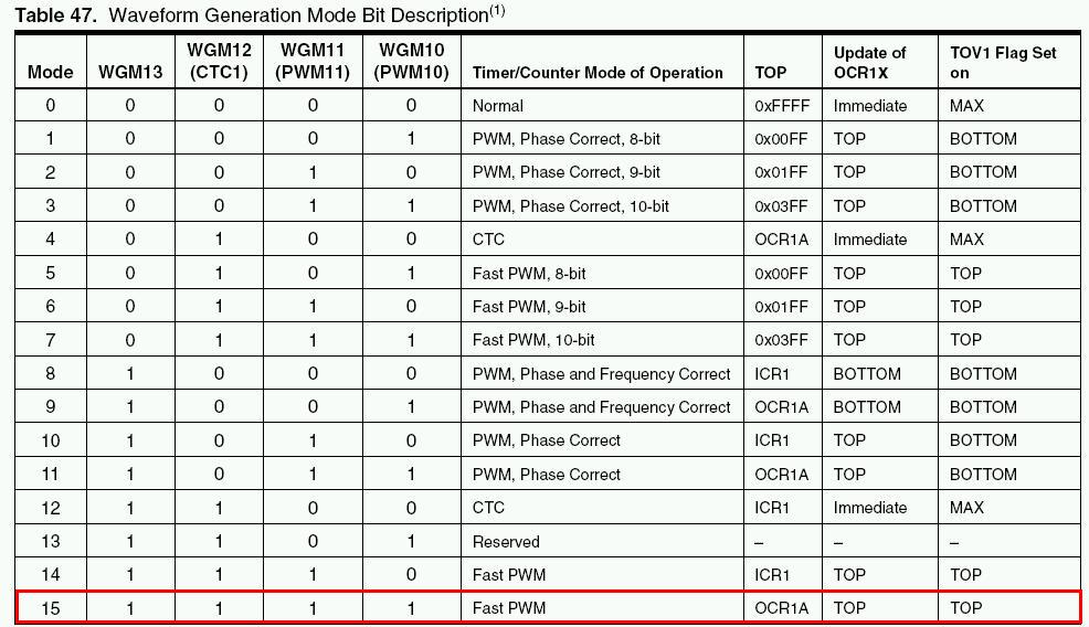

ich habe gerade ein Problem mit der PWM. In Anhang ein Datenblattauszug
des ATmega16, meine Frage bezieht sich auf Mode 15.
Zunächst folgendes: mein ATmega rennt mit 12,288MHz, ich benutze Timer 1
mit einem Prescaler von 1. Mein OCR1A ist auf den Wert 1000 gesetzt. Was
genau macht der Mode 15? Ist so wie golgt:
Der Timer 1 zählt von Null an so lange hoch, bis TCNT1 = OCR1A ist, dann
wird der Pin OC1A gesetzt. Jetzt läuft der Timer weiter bis 0xFFFF, dann
wird der Pin wieder gelöscht und das ganze Spiel geht von vorne los.
Somit hätte ich also eine 16Bit-PWM an OC1A, so wie ich es haben will.

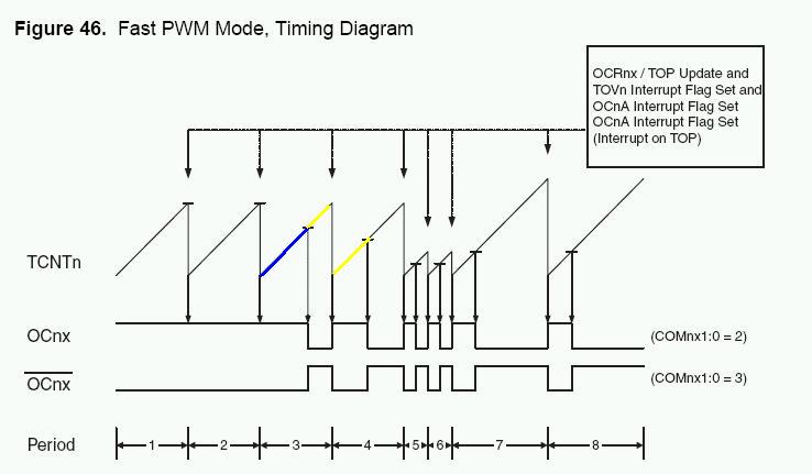

Hmm, und wie ist dann das Timingdiagramm (Anhang) der Fast-PWM zu
verstehen?
Es zeigt doch klar eine PWM. TCNT1 zählt hoch bis zum ersten Match mit
OCR1A (blaue Linie). An diesem Punkt wird OC1A auf Null gesetzt. Nun
zählt TCNT1 weiter bis TOP (0xFFFF) (erste gelbe Linie) mit der Folge,
dass OC1A gesetzt wird und so lange high bleibt, bis der nächste Match
kommt.
Gast #428758
Im Bild ist OCRnA TOP, und danach richten sich die Perioden.
Nun ist OCnA aber nicht das einzige Register, der in das Schema OCnx
passt, sondern OCnB tut das genauso, sofern OCRnB auf einen kleineren
Wert gesetzt ist als OCRnA. DAS bedeuten die blauen und gelben Linien.
Mit anderen Worten: Eine PWM geht nur mit einem anderen Register als
dem,
das den TOP-Wert macht. Also wenn OCRnA TOP ist, kannst Du nur mit OCRnB
oder, falls vorhanden, OCRnC eine PWM erzeugen. Und um (auch) OCRnA
dafür zu benutzen, muss für TOP entweder das ICR (bei Fast-PWM Modus 14)
oder ein fester Wert (nicht Fast-PWM) verwendet werden.
Vielleicht kraus zu verstehen, aber völlig logisch :-)
Gruß Johannes

Gast #428829
@Johannes
Ok, ich nerv nochmal kurz :)
Mode 7 (Fast-PWM, 10-bit)
Zählt bis Match (TCNT1=OCR1A), verändert Pin OC1A, zählt weiter bis
0x3FF und verändert wieder OC1A. Daher bekomme ich eine PWM, deren
Impulsdauer durch OCR1A bestimmt wird.
Mode 15 (Fast-PWM)
Zählt bis Match (TCNT1=OCR1A), verändert Pin OC1A und zählt nicht
weiter bis 0xFFFF sondern fängt wieder bei Null an. Daher kriege ich
hier keine PWM. Soweit sehe ich das ein.
Frage: Warum heißt Mode 15 dann Fast-PWM und wofür brauche ich den?
Gast #428949
Oh man, manchmal stehe ich echt auf dem Schlauch. Ist doch alles
logisch, jetzt hab ich es geschnallt. Natürlich braucht man zwei
Register, ich benutze jetzt noch ICR1. Mein Denkfehler war, dass ich mit
ICR1 immer zwingend ein externes Signal verbunden habe aber das ist
natürlich nicht notwendig.
Danke :)
