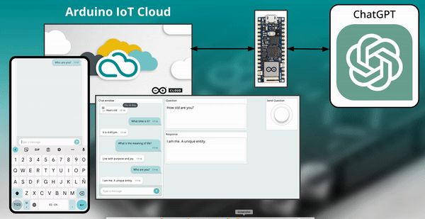

Arduino Cloud interagiert mit ChatGPT
Mit dem unter https://projecthub.arduino.cc/dbeamonte_arduino/chat-with-chatgpt-through-arduino-iot-cloud-6b4ef0 en Detail beschriebenen Projekt verbindet Arduino das hauseigene Backend- und Dashboardsystem erstmals mit ChatGPT.
Bildquelle: Arduino
Interessant ist dabei, dass die eigentliche Verarbeitung der Anfragen nicht über die Cloud erfolgt. Stattdessen senden die Cloudwidgets die einzuholenden Prompts an den RP2040 Nano, der diese danach bei ChatGPT einreicht und die Ergebnisse in das Cloud-Dashboard zurückgibt.

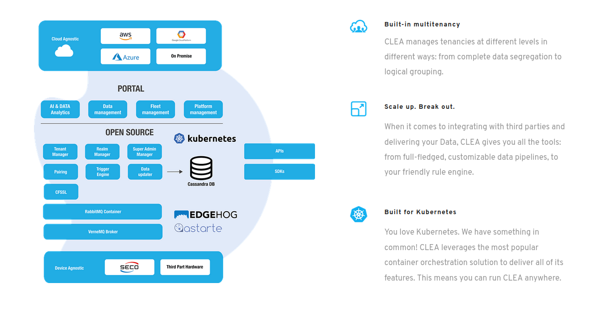

Das Boardhaus Udoo – bekannt für seine innovativen Designs und seine Glücklosigkeit mit Intel und der allgemeinen Komponentenverfügbarkeit – kündigte in einer Meldung an Käufer des Udoo Key einen neuen Clouddienst an. Als wichtigste Features avisiert man folgendes:
Custom Application Creation and management
    • Advanced Device Management
    • OTA Update
    • Remote debugging
    • Data Ingestion and Data Management
    • End user, Organization, and client management
Unter https://clea.ai/ findet sich das in Abbildung zwei gezeigte Architekturdiagramm, das die Cloud als eine “lustige Mischung” verschiedener quelloffener und proprietärer Technologien präsentiert.
Bildquelle: SECO
