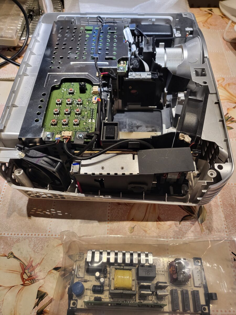

mein Benq W1070+ ist nach mit einem Lampenplatzer + Geruch nach verschmorter Elektronik abgeraucht. Lieder hat der Lampentausch für 60,-€ (https://www.amazon.de/dp/B00B8AMHT8?psc=1&ref=ppx_yo2ov_dt_b_product_details) und intensive Reinigung des Gerätes nichts gebracht. Deshalb bin ich auf Fehlersuche gegangen und habe aus den Berichten im Netz das Lampenvorschaltgerät als mögliche Ursache identifiziert. Nun habe ich auch das Lampenvorschaltgerät getauscht (siehe Bild) aber der Beamer bringt immer noch die gleiche Fehlermeldung (siehe Video: https://www.dropbox.com/scl/fi/xectn3ybg8cs46oazmtad/2023-04-29-20.19.15.mp4?dl=0&rlkey=3k738teuas3u51f37vngnqeoo):
  1. Beamer startet ganz normal
  2. Lampe geht an und zeugt benq Logo in Farbe für ca 5 Sekunden
  3. Lampe geht aus
  4. Beamer zeigt Lampenfehler (rote Lamp LED leuchtet)
Die Threads:
habe ich mir schon durchgelesen aber da ist auch keine Lösung für mein Problem dabei.
Hat noch jemand eine Idee was ich probieren könnte? Ich schmeiße ungern teure Elektronik in die Tonne die sich eventuell noch "leicht" reparieren lässt.
Danke schon mal im Voraus für eure Hilfe

@embedded: Oft ist es so das es was bringt wenn jemand anderes nochmal mit anderen Begriffen sucht aber ich habe schon einige Foren durchkemmt. In dem Thread gibt es leider auch keine klare Antwort zu einer Lösung.
In englischen Foren habe ich die Ursache "Lampenvorschaltgerät" (eng: ballast boards) gefunden und war fest der Überzeugung, dass die Beschreibungen auch auf meinen Fall zutreffen. Leider hat es ja nach dem Tausch auch nicht funktioniert.
„W1070+ failure reset“ führt meist zum Reset in den Einstellungen des Beamers. Da komme ich aber ohne Bild nicht hin.
Wenn du aber weitere interessante Beträge gefunden hast die am Ende auch eine Problembehebung aufzeigen, dann schau ich mir das gerne nochmal genau an. Kann gut sein, dass mit den richtigen Begriffen auch irgendwo im Netz die Lösung zu finden ist.
Ströme messen kann ich leider nicht, da der Beamer irgendwo merkt wenn die Kunstoffabdeckung geöffnet ist. Ein Start lässt er dann nicht zu.
Noch jemand Ideen?
Suchen und lahmlegen. Dann kannst du mal schauen, ob das Vorschaltgerät den Fehler an die Ablaufsteuerung meldet. Dazu gibt es ein Kabel mit normalerweise 3 Anschlüssen - nicht verwechseln mit der Speisung des Vorschaltgerätes. Auf diesen 3 Leitungen findet sich Masse, 'Lampe An' Signal vom Beamer zum Vorschaltgerät und 'Lampenfehler' vom Vorschaltgerät zum Beamer. Da messen, was signalisiert wird. Oder auch das Fehlersignal mal abklemmen.
Oft sind übrigens die Geräte beugleich zwischen den Herstellern. Mein NEC Gerät z.B. war ein Sanyo, dessen Pläne ich dann gefunden habe. Die Vorschaltgeräte sind allerdings hier nur als Blackbox gezeichnet. Macht nix, ich habe ihn sowieso auf LED umgebaut.

Auf den angesprochenen Temperatursensor gehst Du überhaupt nicht ein. Lade Dir doch das Service Manual, schau auf den Schaltplan und messe den Wert des Sensors. Überhaupt Servicemanual, dort gibt es laut den von mir verlinkten Seiten eine Vorgehensweise zur Fehlersuche. Was ergeben diese Infos? Mir scheint es, Du hast dich etwas auf das VG versteift. Der Temperatursensor ist doch durch den Lampenplatzer die wahrscheinlichste Ursache.
Ströme messen brauchst Du nicht. Der Gehäusesensor ist übrigens genau für solche unbedarften Fehlersuchen eingebaut, denn das direkte Spektrum von Entladungslampen ist durchaus gefährlich für das Auge.

@mschoeldgen: Vielleicht probiere ich das die Woche nochmal als letzten Notnagel
@embedded Ich habe mir das Service Manual angeschaut. Laut LED Signal Analyse (nur Lamp leuchtet dauerhaft rot) steht im Manual nur "Lamp1 error in normal Operation". Leider gibt es dazu auch keine Problembehebungsbeschreibung außer "Lampe tauschen". Ein Problem mit dem Temp. Sensor müsste doch dann doch auf einen thermischen Fehler mit entsprechendem LED Signal hinauslaufen oder denke ich da falsch?
