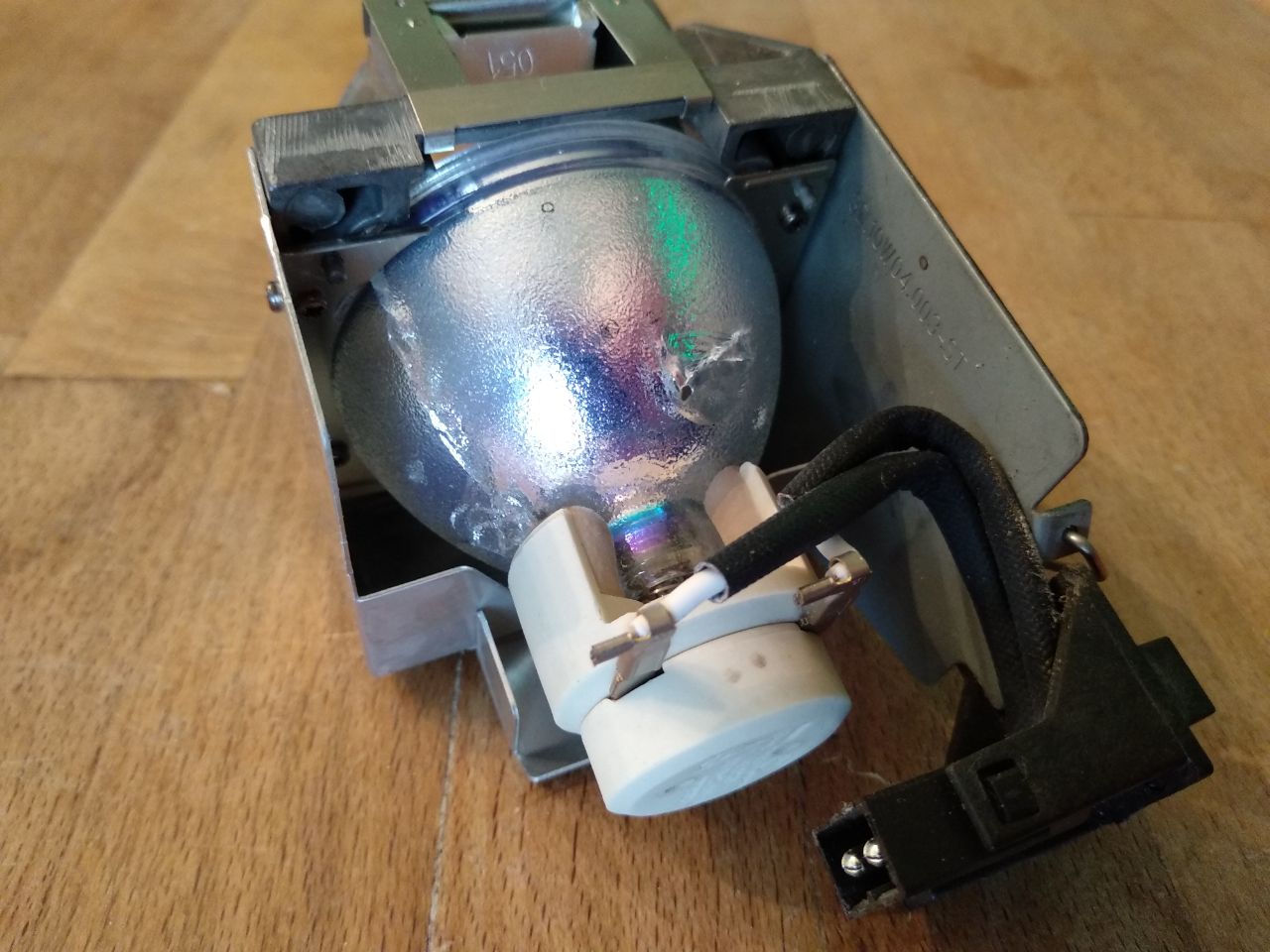

Bei unserem Beamer ist vorgestern Abend die Lampe geplatzt.
Der Beamer ist ein BenQ W1070+ und seit November 2015 fast täglich ca 1
h im Betrieb (ca. 300 Tage im Jahr).
Wir hatten einen Film geschaut und nach ca. zehn Minuten knallte es und
das Licht des Beamers war aus. Die grüne LED des Beamers leuchtete noch,
aber die Lampen-LED blinkt rot.
Auffällig war allerdings der Geruch, wie von einem verschmorten,
elektronischen Bauteil. Ist das typisch für eine defekte Lampe?

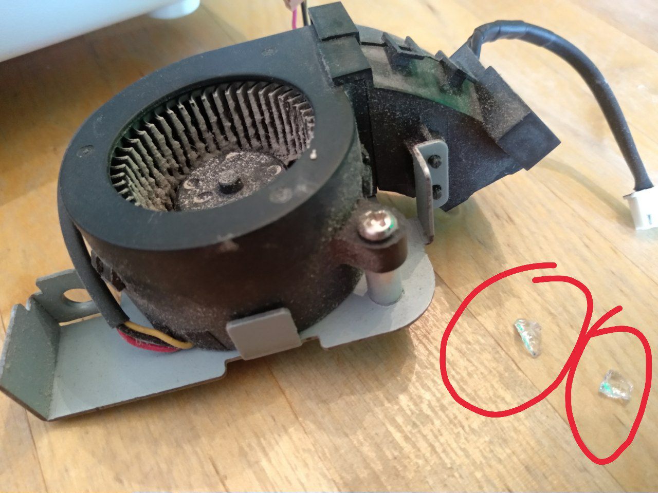

Ich habe das Lampenmodul später ausgebaut, die Lampe ist gesplittert, es
waren auch Scherben darin, siehe Foto.
Auf der Lampe steht: Osram P-VIP 240/08 E20.9n Hg Made in China
Meine Frage ist nun: ist der Geruch wie von einem verschmorten
elektronischen Bauteil typisch für eine explodierte Lampe oder gar nicht
und weist auf einen weiteren, elektronischen Defekt hin?
Ich kann den Beamer aber trotz defekter Lampe noch anschalten, er
leuchtet auf und der Ventilator dreht, es blinkt aber nach kurzer Zeit
die Lampen-LED rot. In der Anleitung steht dazu (sinngemäß) "Die Lampe
wurde nicht ordnungsgemäß eingesetzt oder ist beschädigt".
Falls das Netzteil abgeraucht wäre, müsste er doch ganz tot bleiben,
oder?
Danke für Tipps, franc

von Thomas R. (thomasr)
Alles völlig normal. Deshalb sind diese Leuchtmittel ja auch
"eingehaust". So fliegen die Splitter nicht durch die Gegend. Ob das
Lampennetzteil etwas abbekommen hat wirst du nur mit einem neuen
Leuchtmittel feststellen können. Ist aber nicht wahrscheinlich, genau
dafür sind diese besonderen Netzteile/Vorschaltgeräte ja gebaut.
Tip: Kauf nur das nackte Leuchtmittel und tausch das im Lampenträger
selbst aus. Mit nur etwas Fingerspitzengefühl (Handschuhe tragen!) kann
man da leicht €100 sparen im Vergleich zum ganzen Lampenträger.

von kleiner Admin (Gast)
> 1h  300 d  seit 2015
Dann hat die Lampe 2.400 BStd -> Wahnsinn! Sei glücklich, daß die
solange gehalten hat.
Als wir noch Beamer im Einsatz hatten, haben die Lampen prktisch nie
2.000 BStd gehalten. Manche Geräte haben bereits nach 800 BStd eine neue
Lampe angemahnt und bei 1.000 Std abgeschaltet...

von Dieter D. (dieter_dosenkohl)
Du hast den seit 2015 und dir ist zum ersten Mal die Lampe explodiert?!
Du Glücklicher. Ich hatte das mit meinen w1070 ca alle 1-2 Jahre.
Allerdings lief er auch sehr viel. Noch schneller geht es wenn man diese
billo Kopie Lampen kauft. Die hielten ca 1 Monat. Was du beschreibst ist
normal. Neue Lampe bekommst du bei hcinema.de

Der vierte befindet sich zentral im Beamer (Siehe Bild im Anhang).
Für die weitere Fehlersuche hilfreich:
Product Service Manual – Level 2
https://pdfslide.net/download/link/benq-w-1070-service-manual
Product Service Manual – Level 3 (Schaltpläne)
https://elektrotanya.com/benq_w1070_w1080st_ver.00a_level3.pdf/download.html#dl
von Magnus M. (magnetus) Benutzerseite
Franc W. schrieb:
> Jedenfalls schaltet er nach ca. 3 Minuten die Lampe aus, Signalcode
> Rot-Grün-Aus ("Gebläse ausgefallen" - stimmt aber nicht)
Das wiederum deutet auf Blower Fan 3 hin (der von Dir noch nicht
entdeckte Lüfter im Zentrum). Das ist übrigens genau der Lüfter von dem
der Kollege im Youtube-Video spricht!

Bin jetzt endlich dazu gekommen (bzw. meine inneren, durch Skeptik
angehäuften Widerstände überwunden) und habe mich gemäß dem Video bis
zum Fan 3 durch geschraubt.
Tatsächlich! So wie im Video sind zwei Scherben der explodierten Lampe
drin gehangen und haben ihn blockiert. Im Anhang ein Bild des staubigen
Lüfters  mit den zwei raus gekullerten Scherben.
Habe ihn (die anderen drei auch gleich) mit der Zahnbürste (meiner Frau,
Scherz) gut saubergemacht, wenn er nicht durchgebrannt ist, sollte er
wieder gehen.
Das Gebläse (ein DC brushless, Model "BUB0512L" mit 12V= 0.12A) hat auch
noch ein (vermutlich) Temperaturfühler (Aufschrift: Klixon YS11A95B-) am
Gebläseschacht angebracht. Der Motor hat drei Kabel (rt, sw, gb).
Ausmessen kann ich ihn sonderbarerweise nicht. Ich messe gerade mal
zwischen sw (-) und rot (+) 153 kOhm, andersrum nicht, zu gelb in keine
Richtung. So ein Gebläse hat doch sonst höchstens paar hundert Ohm und
zwar auch in beide Richtungen!?
Die anderen drei Ventilatoren sind aber auch nicht zu messen, komisch.
Die gingen sicher.
Ich bau den jetzt wieder zusammen und hoffe dass es wieder geht ...

von Franc W. (franc)
...also noch mal komplett aufgeschraubt bis zum Fan 3 aber mir ist kein
Kabel aufgefallen, das ich vergessen hätte.
Wieder zu geschraubt und da ich jetzt eh nicht mehr so viel Zeit habe,
dann komplett zusammengebaut. Ich weiß jetzt wie man das macht und
brauche kein Video mehr ;) ;)
Aber siehe da: er geht! ER GEHT WIEDER!
Bisher schon 10 Minuten, also dreht der Fan 3 auch wieder, der Beaner
ist vorher schon nach 2' ausgegangen mit der erwähnten
Fehler-LED-Kodierung.

Also der Lüfter hat nicht mehr gedreht, weil Scherben der explodierten
Lampe ihn blockiert hatten. Unmittelbar nach der Explosion gab es den
Geruch.
Der Biener ist da ja auch sofort ausgegangen.
Vor der Explosion gab es für den Lüfter keinen Grund zu blockieren.
Ich glaube dass die Lampe so gerochen hatte. Auch wenn sie keine
Glühwendel hat, so hat sie doch Elektroden, die sehr heiß werden und
sobald Luft dazu kommt, dürften die abrauchen. So erkläre ich mir das.

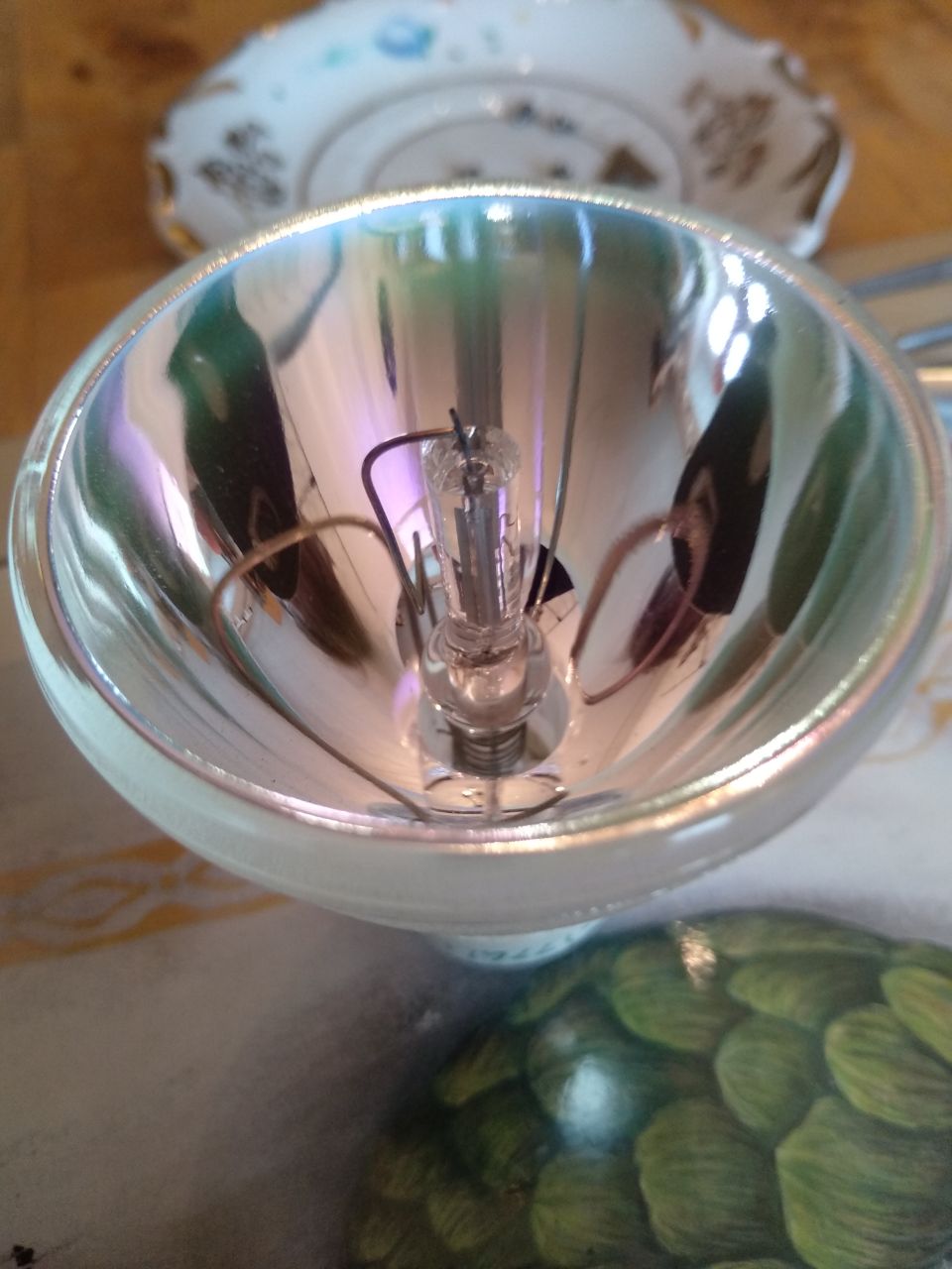

Heute war der Leidensdruck wieder mal groß genug und ich hab mir den
BenQ Beaner mal wieder vorgeknöpft. Habe die Lampeneinheit raus gebaut
(dazu muss ich ihn nicht von der Decke holen, wo er kopfüber angebracht
ist) und die Lampe (natürlich ohne sie zu berühren) raus gebaut.
Muss ich nur mit den Schrauben aufpassen, die leicht runterfallen können
und sich versteckeln.
Ich konnte keinen Defekt an der Brennkammer entdecken, siehe Anhang,
falls man das überhaupt sehen kann (wohl nur, wenn richtig hinüber oder
gar explodiert).
Also die Einheit ebenso vorsichtig wieder rein gebaut und angeschaltet:
Jetzt geht er wieder!!!
Das verstehe wer will.
