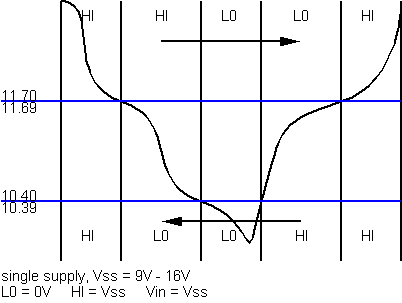

ich habe mich jetzt schon länger mit den Komparatorschaltungen
beschäftigt. Leider komme ich auf keinen grünen Zweig.
Die aufzubauende Schaltung wird über einen 12V-Akku betrieben und
steuert einen MOSFET. Die Versorgungsspannung (12V) soll dabei überwacht
(mit einer Referenz verglichen) werden.
Beim Unterschreiten von ca. 10,4V soll der MOSFET immer sperren.
Oberhalb von 10,4V soll der MOSFET jedoch nur dann angesteuert (leitend)
werden,wenn die 10,4V zuvor nicht unterschrittten wurden.
Wurden die 10,4V zuvor unterschritten soll der MOSFET erst wieder
oberhalb von 11,7V angesteuert (leitend) werden.
Zur Verdeutlichung des ganzen habe ich als Anhang mal einen
Spannungsverlauf mit dem daraus zu resultierendem Zustand der MOSFET
angefügt. Bitte beachtet die Pfeilrichtung.
HI/L0 = Zustand des Komparatorausgangs (falls das der richtige Ansatz
ist)
HI = MOSFET leitet
L0 = MOSFET sperrt
Die 10,4 und 11,7V werde ich evtl. noch etwas anheben müssen, da der
Akku im Extremfall sonst immer zwischen eigentlich leer und absoluter
Tiefentladung betrieben wird.
Die Schaltung sollte auch möglichst wenig Strom brauchen -
also z.B. mit einem MAX 951, TLC 393 oder MAX 931 betrieben werden.
Ich hoffe ihr könnt mir bei meinem Problem helfen.
falls das mit dem Anhang nicht klappt :
http://www.stud.uni-goettingen.de/~s307852/Privat/schema.png

Was Du brauchst ist ein Schmitt-Trigger. Guck doch mal bei Wikipedia
nach. Ein OP mit Mitkopplung, also nicht invertierend, der
Mitkopplungswiderstand legt die Hysterese fest, am Minuseingang ist die
Referenzspannung (10,4V), am Pluseingang das Messignal.
