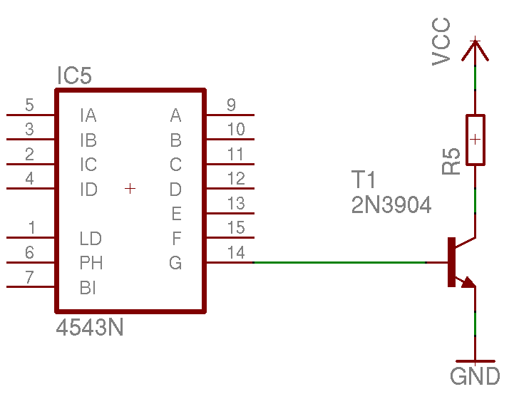

moin,
ich möchte mit dem 2N3904 12V und ca. 50 mA schalten.
base wird durch einen 4543 angesteuert und der liefert maximal 4mA bei
5V
reicht der eingangsstrom um genug strom durch den kollektor zu bekommen?
ein beispiel der schaltung ist im anhang, der wiederstand R5 stellt
dabei verbraucher dar.
muss eventuell ein widerstand zwischen ic und transistor?

#429112
da war zwar kein anhang, aber ohne genauer nachzusehen, gehe ich davon
aus, dass der transistor locker ne vestärkung von 100 schafft.
bei 4 ma kommste also schon bis zu 400ma. sollte also funktionieren. ein
basis-reihenwiderstand von 100 ohm oder so hat noch nie geschadet.
gruss klaus
p.s. ... muss aber ne emitterschaltung sein, wegen der 12 volt.

Gast #429155
jo, das der rein muss, hab ich mir gedacht, wie groß sollte man den
dimensionieren? 100 ohm wie von klaus vorgeschlagen, finde ich relativ
klein?!
mfg Emperor_L0ser
Gast #429159
Die Frage hast du doch schon selbst beantwortet. (5V - UBE) / I = R also
5 - 0,6 / 4mA = 1,1k , nimm 1,2k dann überanstregst du das IC definitiv
nicht.
Gast #429161
mal Herrn Ohm fragen...
garantierter H-Pegel bei maximal zulässigem Strom.
Ich schätze jetzt mal: 4,5V bei Ub=5V und I = 4mA.
Diese Spannung - der Ube des Transistors, 0,7V angenommen, klappt bei
Kleinleistung immer.
4,5V - 0,7V = 3,8V
3,8V/4mA = 950Ohm.
1kOhm wäre also auf der sicheren Seite.
Der Tarnsistor müßte also eine Stromverstärkung von 50mA/3,8mA = 13
haben.
Damit er sicher in die Sättigung geht, sollte es ca. 3x soviel sein,
also 40.
Die hat ein Kleinsignaltransistor bei Ic=50mA eigentlich auch immer.
Also kein Problem zu erwarten.
Gruß aus Berlin
Michael
Gast #429172
das klingt doch schonmal ganz gut, was hat das mit der sättigung auf
sich, ich weiss das er eventuell durchschmoren kann, ist das jetzt aber,
wenn er in der sättigung ist, oder wenn er nicht ist?
mfg Emperor_L0ser
Gast #429215
weder noch.
Durchschmoren kann er bei zu hohem Strom (Icmax -> Datenblatt), bei zu
hoher Spannung (Ucemax -> Datenblatt) und bei zu hoher Verlustleistung
(Pmax -> Datenblatt). Das sind Grenzwerte, die nicht überschritten
werden dürfen.
Du willst mit dem Transistor schalten, damit gibt es vereinfacht 3
Grenzfälle: IC-Ausgang L - Transistor gesperrt, weil Ube = 0.
Uce ist dann die anliegende Betriebsspannung, bei Dir also 12V. Der
Strom ist 0 (naja, ein paar µA Reststrom könnten fließen), die
Verlustleistung am Transistor ist also 12V * 0A = 0W. Kein Problem.
Fall 2 ist IC-Ausgang auf H, Transistor ist leitend.
Uce ist dann die Sättigungsspannung (rund 0,3V), der Strom wird nur von
Deiner Last begrenzt, also 50mA. Verlustleistung am Transistor ist damit
also 0,3V * 0,05A =0,015W, auch kein Problem.
Wenn jetzt der Basisstrom nicht reichen würde, würde der Tarnsistor
nicht als Schalter, sondern als Verstärker funktionieren.
Beispiel: Ib = 0,5mA, h21 (Verstärkung) = 50 würde 50*0,5mA = 25mA
Kollektorstrom ergeben. Das Datenblatt sagt in irgendeiner Kennlinie,
welche Uce sich dabei einstellen würde. Nehmen wir an 6V. Damit würde
der Transistor jetzt 6V*25mA = 150mW in Wärme umsetzen.
Im konkreten Fall für den Transistor auch kein Problem, nur Deine Last
würde nicht ihre 12V bekommen.
Da er aber schalten soll, muß der Basisstrom so hoch sein, daß der
Transistor so weit wie möglich durchgesteuert wird. Ist im Datenblatt
irgendwo unter Ucesat (Sättigungsspannung, weniger als Uce geht nicht)
zu finden.
Dieser Wert schwankt aber logischweise etwas durch Toleranzen der
Bauteile und Temperatur.
Man wählt etwa den 3-fachen Basisstrom, um sicher zu sein, daß der
Transistor maximal durchgesteuert (in die Sättigung gebracht) wird,
damit unter allen Umständen sicher geschaltet wird.
Gruß aus Berlin
Michael
Gast #429276
ah, das mich doch gleich ein ganzes stück schlauer gemacht :-)
danke, damit sollte ich es jetzt ja wohl schaffen
danke und mfg Emperor_L0ser

Gast #1903100
>5V.
Ein normaler CD4543 liefert die 4mA bei einer auf 2,5V
zusammengebrochenen Ausgangsspannung! Keine gute Idee solch große Ströme
von einem CMOS4000 Gatter zu verlangen.
Nimm einfach statt des 2N3904 einen MOSFET wie den BS170.
