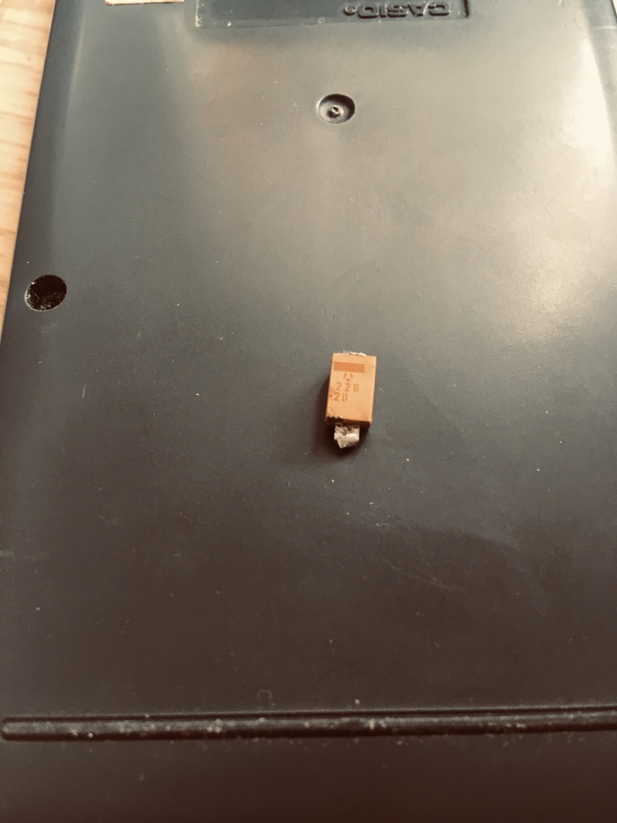

kann jemand diese Diode beurteilen welche Werte diese haben muss bzw.
ein Ersatztyp nennen, hat Unterbrechung.
Lennox

Das ist keine Diode...
Klaus.
von Leroy (lennox)
Ok, was ist das dann?
von Thomas W. (goaty)
22µF Kondensator.
von Heinrich K. (minrich)
Ein Taschenrechner von CASIO.
von Peter N. (alv)
Dioden sind schwarz.
Gelb sind Elkos.

Thomas W. schrieb:
> 22µF Kondensator.
Tantal von EPCOS. Mit 20V Spannungsfestigkeit.
- https://www.google.com/search?q=tantal+epcos&tbm=isch
Leroy P. schrieb:
> hat Unterbrechung.
Für einen Kondensator ist das ok.

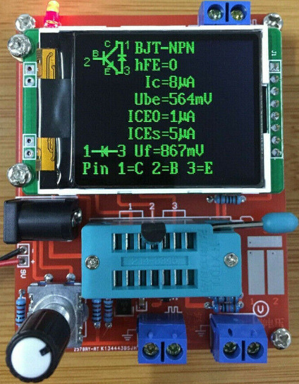

Diese lange Diskussion hier wäre durch ein kurzes Anschließen an unseren
geliebten Transistortester, aka ComponentTester, so ihn der TO hätte,
nicht nötig gewesen.
Dies ist ein nützliches Gimmick, das jeder Elektronik-Interessierte sich
für kleines Geld anschaffen sollte, gibt es als Bausatz oder Fertiggerät
bei den üblichen Versendern. Siehe auch diese Diskussionen hier und
"down-under":
Beitrag "Transistortester AVR"
https://www.eevblog.com/forum/testgear/$20-lcr-esr-transistor-checker-project/

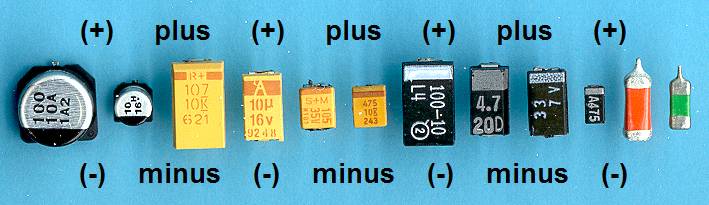

von Max B. (citgo)
och mensch Peter... wurde doch erklärt.
Siehe Bild. Quelle Wikipedia
Edit: Gibts also auch in schwarz, Kunststoff, eckig
