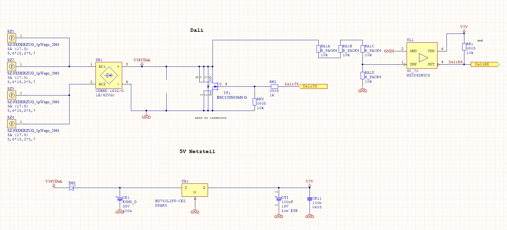

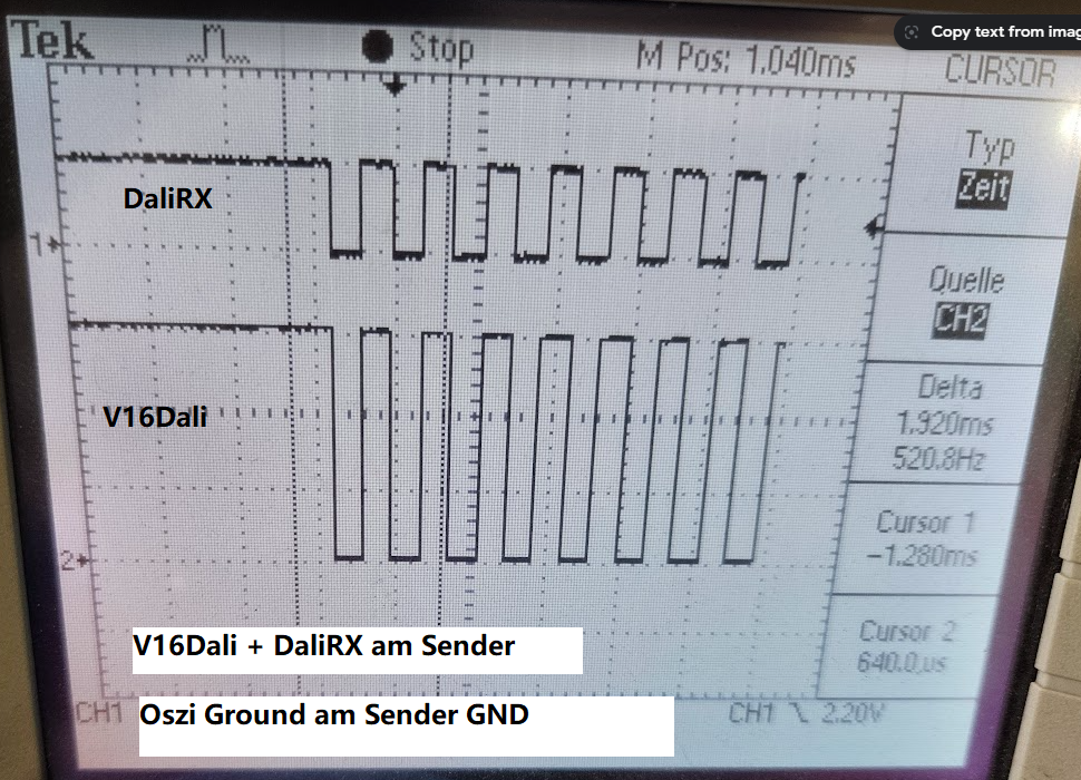

habe zweimal die "Dali+Netzteil.PNG" Schaltung miteinander verbunden. An DaliTX und DaliRX sitzt dann ein Mikrocontroller. Wollte mir an sich die galvanische Trennung sparen jetzt denke ich, dass dies das Problem ist. Der Einfachheit Halber sende ich noch kein Protokoll sondern Toggle nur den TX Pin ein paar Mal aber da gibt es dann schon die Probleme. Eine Platine ist Sender der andere Empfänger für den Test. Am Sender klappt es prima mit dem Rückeinlesen am DaliRX. Das Signal ist auch einwandfrei-> DaliOKamSender.png.

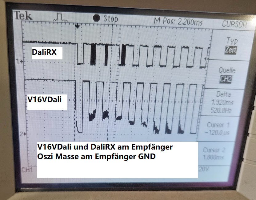

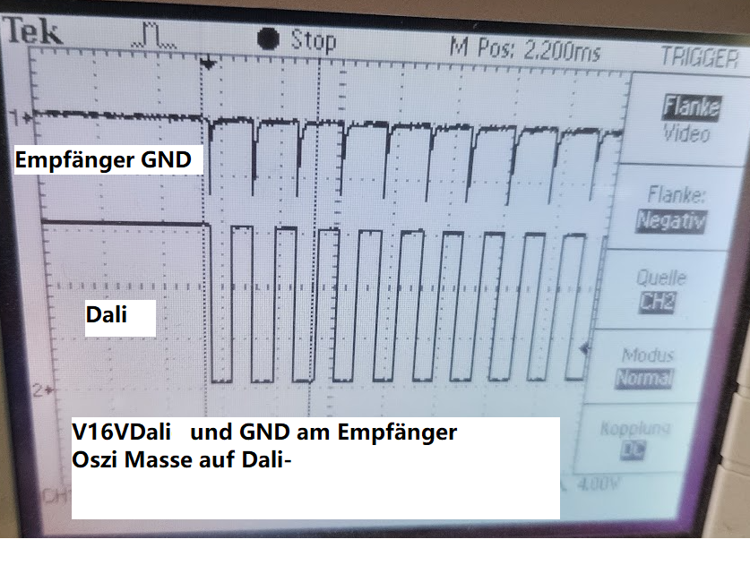

Am Empfänger (Verbindung 1m 2x0.14 Flex Kabel) ist das Dali Signal zwar an sich noch in Ordnung aber DaliRX schon nicht mehr. Das Problem meine ich kommt daher das die Empfänger-Masse "Störungen" hat -> DaliUndGndEmpfänger.png. Wenn der Dali schaltet sind die 5V vom Netzteil zwar OK aber messe ich zwischen Dali- und GND gibt es wilde Spitzen und der Komparator der mit floated geniert dann ein fehlerhaftes Signal -> DaliNOKamEmpfänger.png.
Prinzipiell fehlt mir dafür die genaue Erklärung, vielleicht kann mir das jemand genauer erklären und was ich dagegen machen kann. Würde nur ungern Optokoppler einbauen da ich den Platz auf der LP nicht habe.
Wie denn GENAU? Ein Schaltplan wäre sinnvoll.
Nicht zwingend.
Man kann keine beliebig langen LOW Pulse senden, denn damit wird der Bus kurzgeschlossen und die Empfänger haben keinen Saft mehr.
Den wir nicht sehen! Siehe Netiquette.
"Daran denken, dass die Leute im Forum nicht neben einem sitzen und alles so vor sich sehen wie der Fragesteller"
Nun ja, es gibt halt zwei Massen, je hinter dem Gleichrichter. Die kann man nicht einfach verbinden. Wenn man mit dem Oszi mißt, muss man beachten, daß dann immer nur die Signale "echt" sind, an welcher Masse die Tastköpfe angeschlossen sind. Und man darf nicht zwei Tastköpfe gleichzeitig an beide Massen der Teilnehmer anschließen.
Braucht auch keiner. Ebensowenig wie UL1, wenn dein Mikrocontroller Schmitt-Trigger Eingänge hat.

Da fehlt die Info, ob du irgendwo noch zusätzliche Kurzschlüsse eingebaut hast, sei es über eine gemeinsame Spannungsversorgung am RX und TX-Part, über ein Oszi, über Debugger/Programmieradapter zum PC, über eine PE-Verbindung der Netzteil-Massen (Direkt oder Y-Kondensator), usw...

Sieht so aus. Das Oszi mußt Du über einen Trenntrafo versorgen, sonst sind alle Bilder Schrott. Wie sieht denn die Versorgung des Dali aus? Welchen Laststrom müssen die 5V noch liefern?

Ich würde auch die Signale V5VDali und GNDDali nennen, um sie sichtbar als von der Hauptschaltung getrennte Signale zu markieren. Vorzugsweise auch in einer anderen Farbe. Diese Signale dürfen nirgends Schutzerde sehen können (USB, Programmer, Debugger, Oszi usw.).
So ein Unsinn! Wenn die DALI-Speisung potentialfrei ist, wovon ich mal vorsichtig ausgehe, kann man mit einem NORMAL anschlossen OSzi messen. Aber man muss den unterschiedlichen Massebezug der einzelnen Teilnehmer berücksichtigen. Im Extremfall misst man mit einem Differenztastkopf. Aber Der OP ist ja der Meinung, schon alle relevanten Informationen bereitgestellt zu haben . . .
Das kommen wir dem Problem schon näher.
Ich kenne das nur so, daß bei Busspeisung das Netzteil immer geerdet sein muß, zur Personensicherheit. Und jeder Verbraucher muß den Bus erdfrei ankoppeln. So kann sich kein Fehlerstrom über den Bus ausbreiten.
Hm, OK da muss ich mir was überlegen. Aber stimmt natürlich. Debugger war mittels USB-Optokoppler getrennt

Netzteil hat keine Schutzerde und ist Basisisoliert. Verbraucher sind bis jetzt immer über Oszi wohl an Erde gehangen.
