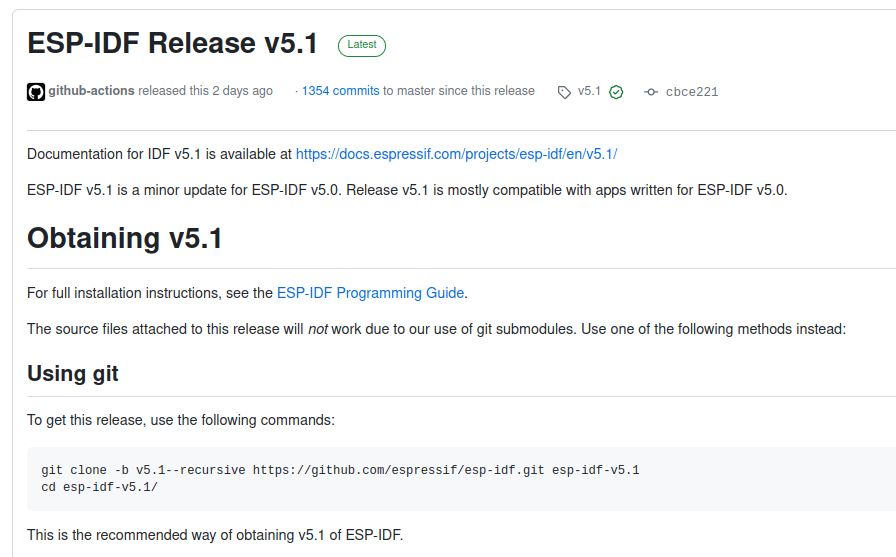

Espressif spricht in der unter https://github.com/espressif/esp-idf/releases/tag/v5.1 bereitstehenden Ankündigung des Releases - wie in der Abbildung gezeigt - davon, dass die neue Version von ESP_IDF „im Allgemeinen“ mit schon vorhandenem Code kompatibel sein sollte.
Bildquelle: Espressif.
In der Praxis gibt es allerdings einige Probleme, die folgendermaßen aufgelistet sind:
