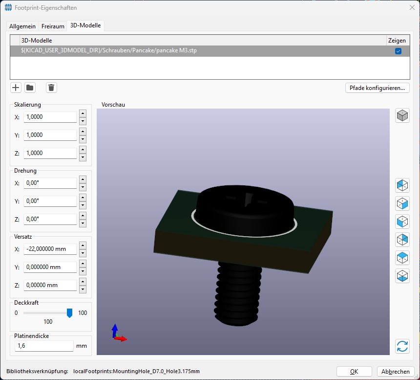

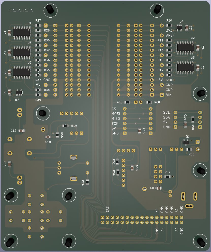

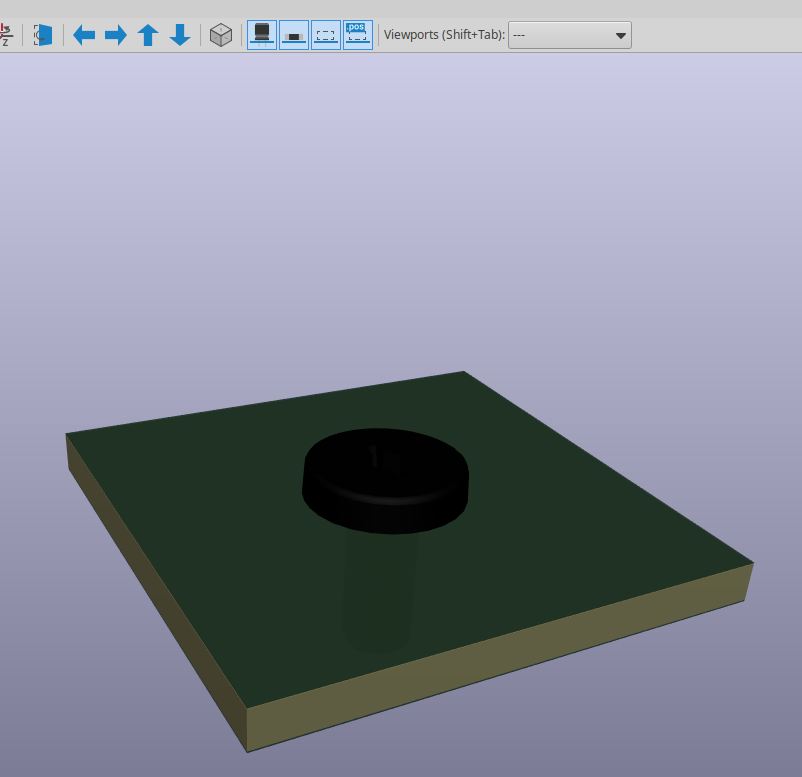

für das letzte optische Finish möchte ich zu meinen Footprint Bohrungen ein M3 3D Modell hinzufügen. Die Footprints sind Drill-Holes aus KiCad selbst. Alle 3D Modelle haben bis jetzt immer geklappt. Schrauben kann ich aber probieren wie ich will, in der Vorschau sehe ich alles und in der PCB 3D Ansicht sehe ich die Schraube nicht. Woran kann das liegen? Habe verschiedene 3D Modelle probiert. Bsp. diese Schraube https://grabcad.com/library/pancake-screws-1

Du wirst Probleme haben, wenn Leute sich anmelden müssen. Eines verstehe ich nicht. Was meinst du mit "Vorschau"? Ich nehme jetzt an, du meinst PCBNew, also so nannte man früher den PCBEditor, wo man die Platine erstellt. Im 3DViewer braucht es entsprechend konfigurierte Modell Dateien. Wenn du im PCBEditor den Footprint anklickst, im Rechtsklick auf die Einstellungen gehst, und dann auf die Einstellungen für die 3D Ansicht, erscheint da ein Modell? Ist da überhaupt eines gelistet? Und wenn Nein, wie hast du deine Komponente in KiCad importiert? Es gibt ja einmal Symboldateien für die Schaltdiagramme, dann footprint-enthaltende Dateien, dann extra Dateiformate für das 3D Modell.
EDIT: Ich sehe jetzt die Datei. Meines Wissens nach brauchst du ein Footprint, welches du platzierst, zu welchem du dann die entsprechende Modelldatei zuweist. Hier sind erstmal nur die Modelldateien. Da liegt das Problem bei dir, bei deinem Projekt und/oder allgemeinen Importeinstellungen. Zu weiterer Hilfe abseits allgemeiner Erklärungen brauchen wir jetzt ein (Beispiel)Projekt mit deinem Problem.

Hallo, ändere ich mittels FreeCad das Format in .wrl, sehe ich nicht einmal mehr im Footprint Editor > 3D ein Vorschaubild der Schraube.
Das hatte ich gestern auch, KiCad 7, neustes Build aus dem Ubuntu Repo. Da würde ich mit einem Minimalprojekt im KiCad Discord oder Forum nachfragen, und danach ggf. einen Bug Report aufmachen auf Github. Das sieht mir nach einem Fehler aus. Allerdings würde ich vor der Ticketöffnung auf Bestätigung von offizieller Seite warten.
