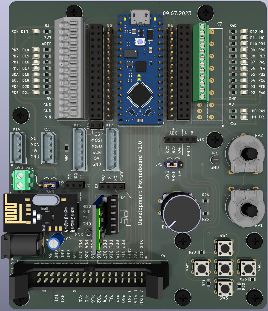

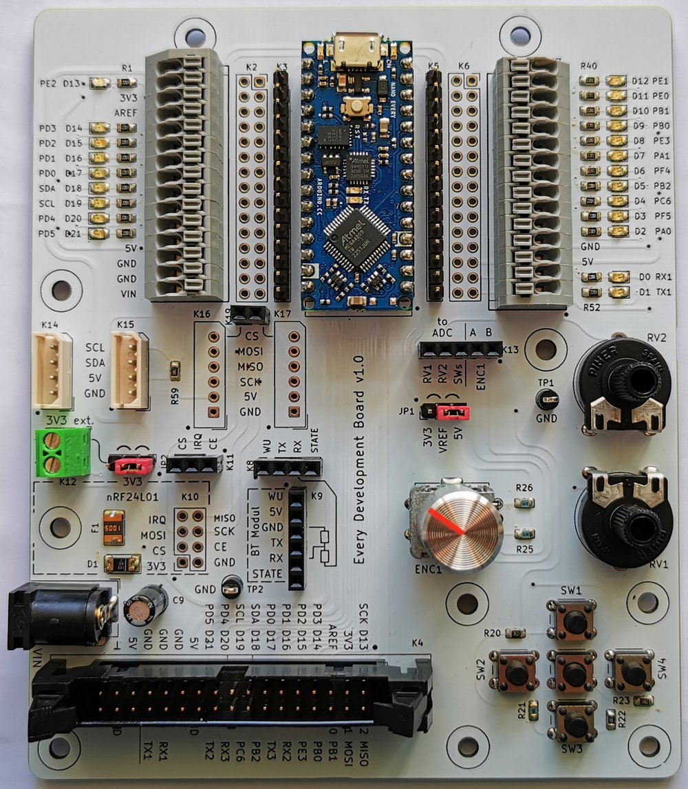

möchte einmal mein fertig "gezeichnetes" Arduino Nano Testboard
vorstellen bzw. zur freien Verfügung stellen wem das auch interessiert.
Ist noch nicht bestellt, lasse ich noch paar Tage ruhen.
Grundsätzlich passen die Nanos mit 328P, 328PB und Every drauf.
Nur meine Pin Beschriftung ist hier speziell für meinen Every.
I2C und SPI sind direkt mit den entsprechenden Nano Leitungen verbunden.
Pullups sind vorgesehen, weil die orignalen Nanos keine onboard haben.
Der Footprint von K1 und K7 sind für meine Wago 250-14xx Klemmen. Ist
aber doppelt ausgelegt und auch für RM 2.54 Schraubklemmen passend.
Die 5 Cursor Tasten und die vom Encoder sind auf einem Spannungsteiler
zusammengefasst.
K4 ist gedacht für eine Verbindung per Flachbandkabel und extra Platine
auf ein Steckbrett o.ä..
K4-33 und K4-34 sind bewusst nicht verbunden um eine Masseschleife zu
verhindern. Kann man notfalls immer noch eine Brücke einlöten.
Da es viele unterschiedliche Footprints für die DC Buchse gibt sind
mehrere Footprints vorhanden. Alles in den local... Libs.
Im Großen und Ganzen ist es noch lötfreundlich gestaltet.
Viel mehr gibts dazu eigentlich nicht zu sagen.
Im Anhang ein Bild, Schaltplan und KiCad 7 Projekt.
3D Modelle extra wegen Dateigröße.

von Manfred P. (pruckelfred)
Wen siehst Du als Zielgruppe Deines Boards, Ausbildungssystem?
Erinnert etwas an meine ersten Gehversuche, wo ich einen Arduino plus
LCD, Drehpoti, ein paar LEDs und ein paar Tastern auf eine
Lochrasterkarte gebracht habe.
von Veit D. (devil-elec)
in erster Linie hatte ich es satt für Kleinigkeiten jedesmal auf dem
Steckbrett rumzufummeln. Taster springen gern mal raus, PT15 Potis
passen nur verdreht und springen gern raus usw., da wollte ich etwas
noch handlich genug haben worauf paar Spielmöglichkeiten drauf sind.
Zielgruppe ist nicht speziell, habe ich für mich gemacht, kann jeder
sein der irgendwas ausprobieren möchte ohne jedesmal paar Grundbauteile
zusammensuchen zu müssen. Abstände Potis, Encoder und Taster habe ich
lange ausprobiert das man gut rankommt ohne wo drüber greifen zu müssen.
Das kann meinetwegen jeder nach seinen Geschmack ändern wenn er Lust
hat, deswegen stelle ich das Gesamtpaket zur Verfügung und wenn es nur
die individuelle Beschriftung ist. Für mich ist das erstmal weitgehend
ausreichend um irgendwas testen zu können. Ich bin sowieso mehr auf den
AVRxDB eingeschossen und der Every mit ATmega4809 ist weitgehend
"kompatibel" genug. Damit kann ich auch Funktests zwischen AVRxDB und
4809 machen.

von Philip R. (phr)
erstmal großes Lob, ein schönes Projekt. Vorallem das du die
Projekt-Datein hochgeladen hast SUPER.
Was passiert mit den Tastern SW1-4 den Potis RV1&2 und den Encoder ENC1?
Diese enden an K13
alle Taster, die 5 Cursor und der vom Encoder, liegen auf einem
Spannungsteiler und gehen mit den 2 Potiabgriffen zu K13. Die kann man
auf freie ADC Kanäle mittels Jumperkabel verbinden. Genauso wie die
Encoderphasen digital.
Die berechneten Widerstandswerte für den Spannungsteiler sind bspw.,
wenn man mit 10k anfängt: 10k, 2k, 3k, 5k, 10k, 30k
wenn man mit 20k anfängt: 20k, 4k, 6k, 10k, 20k, 60k
wenn man mit 30k anfängt: 30k, 6k, 9k, 15k, 30k, 90k
wenn man mit 40k anfängt: 40k, 8k, 12k, 20k, 40k, 120k
für gleichmäßige Verteilung der ADC Digits als Richtwerte.
Ich wollte dafür nicht 5 digitale I/O verschwenden lassen.
"K8, K11, K13 und K19" sind bewusst nicht fest verdrahtet damit man
diese flexibel an den Nano per Jumperkabel verdrahten kann. Nur der I2C
und SPI Bus sind fest verdrahtet. Damit hat man genügend Flexibilität
denke ich. Programmiertechnisch kann man sich daran sicherlich austoben.
Ich sehe gerade das ich im Schaltplan noch die ein oder andere
Beschriftung hinzufügen könnte. Auf der Platine sollte alles klar sein.
K10 für ein nRF24L01 Modul und K9 für HC-05/06 BT Modul.
Eine Anmerkung noch. Platzmäßig passen für K14-K16 Molex Mini Spox
RM2.5, JST HX RM2.5/2.54 und Molex KK 6373 RM2.54, wobei es letztere von
verschiedenen Herstellern gibt. Die 3 Footprints sind in der local...
Lib enthalten. Der JST HX Footprint ist geändert auf 2.54mm, KiCad hat
den Originalen mit 2.5mm. Die Chinesen verkaufen die JST HX auch gern
mit 2.54mm. Muss man ggf. etwas verschieben.
Der Footprint der PT15 Potis ist ebenfalls "doppelt" ausgelegt. Es gibt
Potis mit Abgriffpin am Gehäuserand und welche mit nach innen gebogenen
Pin.
Auch wenn ich mich wiederhole. Bei der DC Buchse muss man aufpassen
welchen Footprint man benötigt. Ich kenne mittlerweile 3 verschiedene
Maße der Pins und 4 verschiedene Pinformen. Platzmäßig passen alle hin.

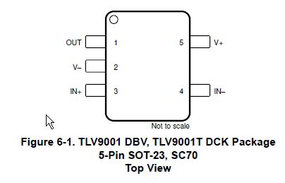

ich muss eine Warnung verkünden. Ich weiß noch nicht genau was los ist,
aber irgendwas stimmt mit der Pinbelegung und dem Footprint vom OPV
TLV9001 U4 und U7 nicht.
Die Pinbelegung in KiCad ist laut Figure 6-1.
Bei Mouser bestellt habe ich 595-TLV9001UIDBVR. Chip Marking ist 1ODF,
stimmt überein.
Hatte beim bestellen nur auf DBV geachtet wegen SOT-23-5.
Das Gehäuse ist 2,9mm breit und RM ist 0,95.
Damit ist SOT-23-5 und Package-Drawing 'DBV' gesichert.
Laut Datenblatt und Figure 6-1 und 6-2 gibt es den Unterschied zwischen
Typ T und U.
Laut Packing Information gibt es jedoch nur einen Typ mit T im Gehäuse
SC-70. SC-70 wollte/will ich aber nicht.
Das ich mit 'U' in 595-TLV9001UIDBVR die Belegung Figure 6-2 habe,
darauf deutet hin das die Led D1 invertiert taktet.
Allerdings taktet Led D13 überhaupt nicht, OPV ist schon gewechselt,
Platine ohne OPV durchgemessen und i.O., Led ist auch i.O. Da muss ich
nochmal später schauen was los ist.
Mich macht aktuell der Infotext unter Figure 6-1 und die
Bestellnummervarianten unter 13 ganz wuschig.
Habe ich jetzt den falschen Typ bestellt (scheint so) oder ist mein
Symbol/Pinbelegung falsch?
Wenn ich TLV9001IDBVR bestelle, habe ich dann Figure 6-1?

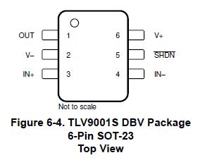

von Gerhard O. (gerhard_)
Hallo Veit,
ich habe mir das Design angesehen. Deine Symbole passen nicht für die
(U) Ausführungen. Es gibt aber einen möglichen Ausweg:
Bestelle die SOT-23-6 Ausführung, also das (S) Package. Die Pin-Belegung
passt für Deinen Footprint. Brauchst nur den PIN-5 (SHDN) abkneifen.
Ohne Belegung wird der SHDN Pin von einem internen Widerstand
hochgezogen und bleibt somit aktiv. Die Pin-Belegung passt dann immer
noch für Dein Layout. Bis auf den extra Pin ist das SOT-23-6 gleich
dimensioniert. Dann könntest Du das Bord retten. Den SHDN Pin brauchst
ja nicht einmal abkneifen. Aber wenn Du ihn abkneifst, merkt kein
Schw... etwas;-)
PIN-5 beim ist dann PIN-6 in derselben Position.
https://www.digikey.ca/en/products/detail/texas-instruments/TLV9001SIDBVR/9665963
https://www.mouser.ca/ProductDetail/Texas-Instruments/TLV9001SIDBVR?qs=w%2Fv1CP2dgqo7BK632Sma1A%3D%3D
VG,
Gerhard
das wäre eine Option. Mich würde noch interessieren ob es die
Pinbelegung Figure 6-1 in SOT-23-5 zu kaufen gibt. Ist das die 'I'
Version TLV9001IDBVR?
Veit D. schrieb:
> Hallo,
Sieht nicht so aus. Nur im SC-70 Format, wenn ich das richtig lese.
Der TLV9001IDBVR könnte auch noch richtig sein.
https://www.digikey.ca/en/products/detail/texas-instruments/TLV9001IDBVR/9665962?s=N4IgTCBcDaICoBkBqBOADGgjASQCICEkAlEAXQF8g
Nachtrag: Ja. Der ist richtig. Was meinst Du?
eigentlich sind die TI Datenblätter immer klar gewesen. Nur hier ist das
irgendwie verwirrend. Ich bin nur zu 50% sicher das TLV9001IDBVR und
Figure 6-1 übereinstimmt. Vielleicht kann das noch jemand anderes
bestätigen oder widerlegen.
Veit D. schrieb:
> Hallo,
Nach all dem Überprüfen, bin ich mir jetzt mit der "I" Version
vollkommen sicher. So, wie bei DK gezeigt. Da gibt es keinen Zweifel
mehr.
So viele Versionen mit verschiedenem Pin out sind schon der Hammer! Das
hat eigentlich mehr einen Layout Schwerpunkt, vermute ich mal.
Danke dir.

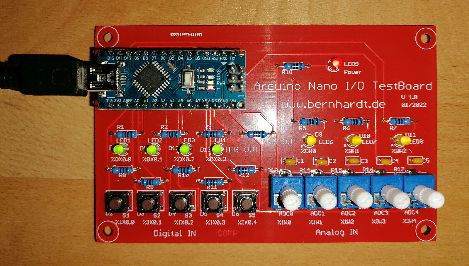

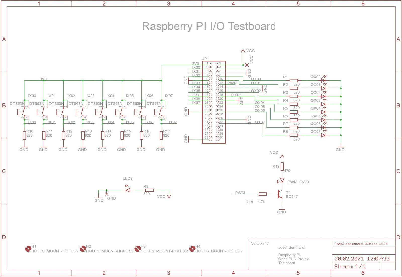

von Josef B. (Firma: Hard- &Software) (jbernhardt)
habe vor einiger Zeit auch mal ein Testboard aufgebaut,
hier ein Foto dazu.
Arbeitet auch perfekt mit der freien SPS Software vom openplcproject.com
Grüße aus Bad Abbach
Josef
auch schön, ist leicher zu Löten. :-) Auch der Hinweis auf OpenPLC ist
gut. Kannte ich noch nicht. Danke.

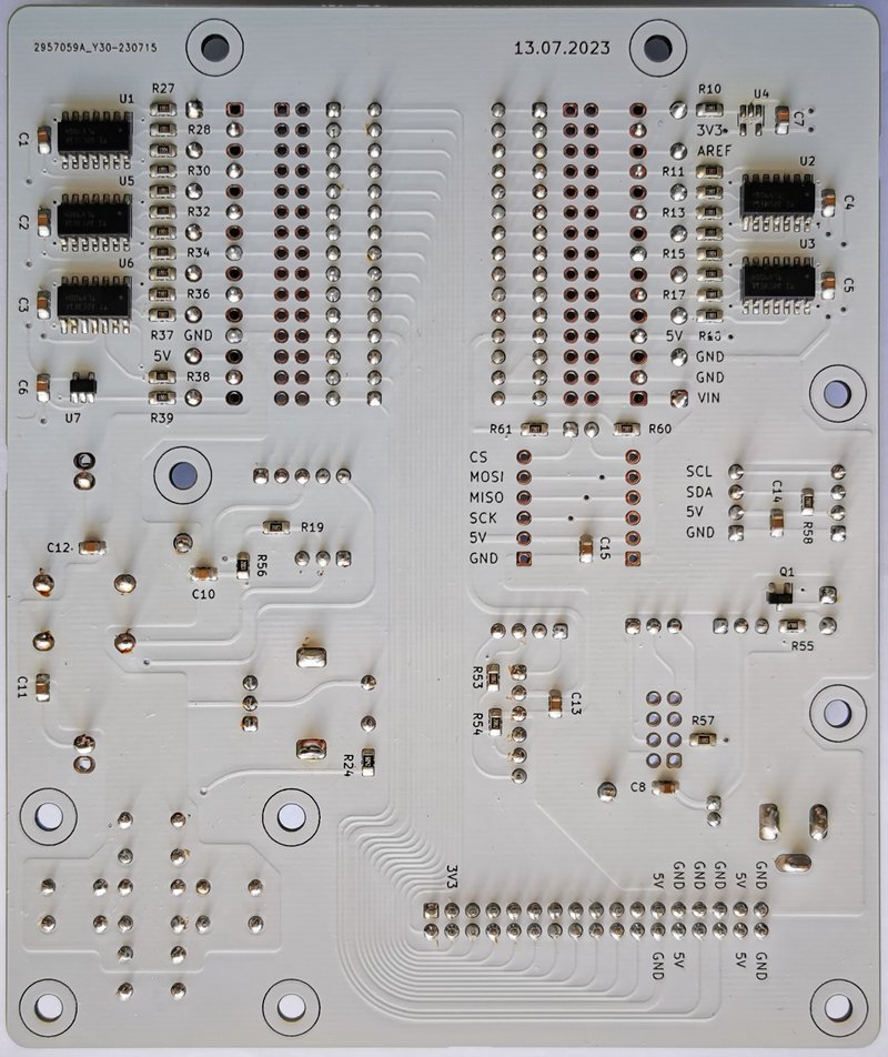

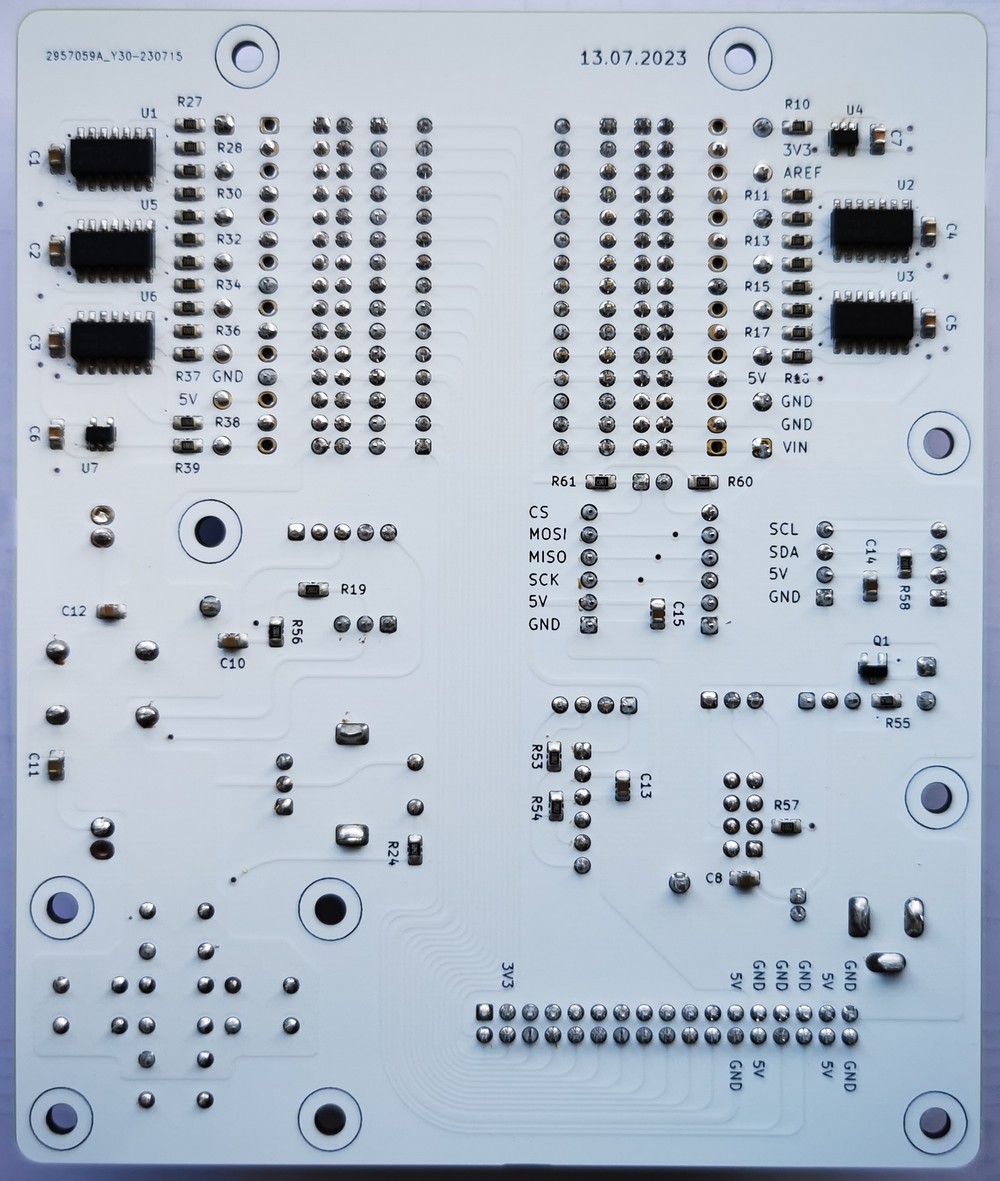

noch 2 echte Fotos vom Board. Mir fehlen noch paar Bauteile. Meine neue
Felder ISO-Cream Lötpaste (Sn96,5Ag3,0Cu0,5) sieht leider matt aus. Die
von Chip Quick von Mouser (910-TS391SNL) glänzte schön. Das am Rande.
Abgesehen vom 1-Kanal OPV ...
- Leds an den 9004er OPV > ok (offene Eingänge)
- Taster Spannungsteiler > ok (wie berechnet)
- Encoder > ok
- Potis > ok (beide Richtung CW positive Digits)
- VIN/DC Buchse Anschluss > ok
- 3,3V Anschluss inkl. Kurzschlussschutz > ok
Am AREF auf dem Every hängt ein 4,7µF und ein 100nF Kondensator.
Verbindet man AREF und 3,3V direkt, benötigt das Board einen harten
Reset. Vielleicht ein zu großer Spannungseinbruch die Folge. Müßte ich
nochmal nachmessen. Hier sollte vielleicht ein Widerstand oder kleiner
Filter noch rein bzw. an AREF gesetzt werden. Oder jemand hat einen
besseren Tipp. Wenn es fertig bestückt ist teste ich alles nochmal
durch, dann auch I2C und SPI.
von Rick (rick)
Ich hab's bei TI schon erlebt, das da ein Footprint 'von unten' statt in
Draufsicht abgebildet war :-(
Bei der Fehlersuche stellte sich dann raus, das da klammheimlich (ohne
Änderung der Revisionsnummer und ohne Eintrag im Changelog) die Seite
mit dem Footprint im Datenblatt korrigiert wurde...
Schau mal, ob das aktuelle Datenblatt von TI identisch zu dem ist, mit
dem Du die Schaltung entworfen hast.
kann alles irgendwann passiert sein, möglich, nur bei meinem 9001er ganz
sicher nicht. Schau einmal in die Übersicht von Beitrag 26.07.2023
23:18. Das ist nicht nur ein einfaches Spiegelbild zwischen Figure 6-1
und 6-2. Beim TLV6001 bspw. gibt es auch diese doppelte Pinbelegung. Das
ist gewollt. Wenn ich meine 'U' Version richtig beschalte funktioniert
es ja auch wie gewünscht.
Das einfrieren nach verbinden von 3,3V mit AREF ist erkundet. Die 3.3V
hat einen kurzen Einbruch auf 1,5V runter und 5V hat einen kurzen
Einbruch auf 4,2V. Danach ist zumindestens beim Every die USB/Serial
Verbindung tot. Reset hilft nicht, muss Stromlos gemacht werden.
Das Problem ist, AVCC bzw. AVDD sind beim den Original Nano Boards
direkt mit "5V" verbunden. An AREF ist entweder ein 100nF oder 4,7µF +
100nF angeschlossen. Letzteres sorgt für den Spannungeinbruch beim Every
Board.
Ich habe dann die Verbindung 3,3V <> AREF mit 10 Ohm, 2 Ohm und mit
einer 10µH Ferrit (TDK MLZ2012) getestet, es treten keine Störungen auf.
Ich werde einen  0805 Footprint an AREF vorsehen. Damit kann jeder
entweder einen Filter oder einen Widerstand einlöten.
nachdem ich heute die richtigen 9001er eingelötet habe funktioniert auch
das. Der Rest wurde mittlerweile auch getestet. Soweit ist aus meiner
Sicht alles okay. Das Projekt ist nach besten Wissen und Gewissen
aktualisiert. Die Infofelder sollten ausreichend sein. Der Thread ist
auch nicht so lang das man ihn nicht lesen könnte. Weitere Änderungen
sind von meiner Seite nicht geplant. Die derzeitige Beschriftung ist für
meinen Every angepasst. Ich kann nur noch viel Spaß damit wünschen oder
für eigene Zwecke abändern oder oder ...
kurze Zwischeninfo. Ich ändere das Layout für die 1 Kanal OPV. Laut
neuesten Erkenntnissen aus Beitrag "OPV Unterschiede Empfindlichkeit?"
wechsel ich die OPVs gegen LMV321 und LMV324. Der Footprint für 321 muss
geändert werden.
OPVs sind ausgetauscht. Wie im verlinkten Thread im Beitrag drüber
geschrieben ist das Led Gezappel weg, bei offenen Eingängen "High"
stabil. Ist für mich okay. Danke an die Ratgeber.  :-)  Anbei das
aktualisierte Paket und der Link zum aktuellen 3D Modell Paket.
https://www.dropbox.com/scl/fi/rz3dpoowbq6c5xr8cr1qt/3dmodels.zip?rlkey=q2f5p6kr5u9ewmgg8m1grfybo&dl=0
Wie gesagt, aufpassen bei den verschiedenen Varianten der DC-Buchse.
Alle Ux Bezeichnungen und Q1 sind auf der Rückseite an Pin 1 platziert.
Das ist für mich jetzt erstmal abgeschlossen.
