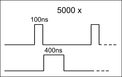

Hallo, ich möchte das im Anhang befindliche Signal erzeugen. Zuerst soll
auf Leitung 1 ein 100 ns langer Puls erzeugt werden, danach soll Leitung
2 400 ns auf high gehen und dann wieder fallen. 1 us nach dem ersten
Puls soll dann das ganze von vorn beginnen. Das soll exakt 5036 mal
passieren, wozu ich einen MC benutzen würde. Aber das schnelle
Zeitsignal würde ich gern mit Logik-ICs erzeugen (billig billig
einfach).
Wichtig ist vor allem, dass Leitung  und 2 immer in Phase sind.
Ich habe an eine Oszillatorschaltung und Zähler gedacht, aber so richtig
weiß ich nicht wie ich die Zeitverhältnisse damit realisieren soll. Die
genauen Werte sind aber nicht soo wichtig, kann alles +- 100 ns sein.
Vielen Dank den Helfern!

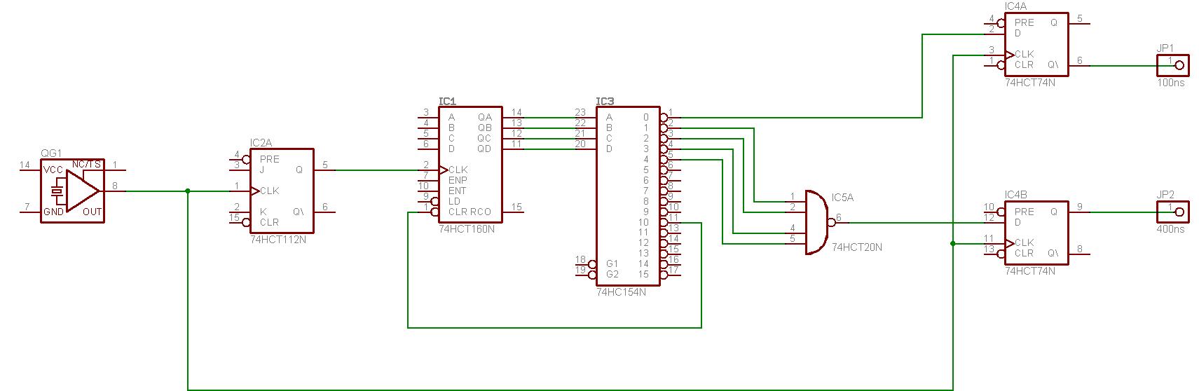

Gast #429489
Hallo.
keine Lust zum malen jetzt...
Takt 100ns erzeugen (20MHz-Oszi und Teiler 2:1 dahinter, damit 50:50.
4-Stufigen Binär-Zähler damit Takten, 1-aus 16 Dekoder dahinter.
Ausgang 0 ist der 100ns-Impuls. Ausgang 1,2,3,4 OR-Verknüpft ist der
400ns Impuls im Anschluß. Mit Ausgang 10 den Zähler zurücksetzen.
Falls Spikes nicht sein dürfen, die Ausgangsleitungen Leitungen auf je
ein D-Flip-Flop als Latch mit dem Eingangstakt takten.
Das wäre so die U-Variante. Aufmalen und vereinfachen musst Du noch
selbst. ;)
Gruß aus Berlin
Michael
Gast #429715
im Moment würde mir auch nur "Museums-Ware" einfallen:
TTL-Kochbuch evtl.
Hab mal den Anfang zum Spaß rangehangen. ;)
Ob es die ICs noch alle gibt? Keine Ahnung...
Jetzt noch 2x 74HCT590 o.ä. als 16-Bit-Counter an den 100ns-Ausgang,
den Zählerstand von 5036 mit Gattern dekodieren, ein Flip-Flop als
Start-Stop-Schaltung ran und fertig.
Wenn die Dekodierung auf DIP-Schalter legt, kann man es sogar einfach
umprogrammieren.
Naja, geht heutzutage eben auch mit anderen Mitteln, hier ist es mehr
Lötaufwand, Kosten halten sich in Grenzen, Platz- und Strombedarf ist
höher, machen kann man das aber auch heute noch, wenn man will. :)
Gruß aus Berlin
Michael
