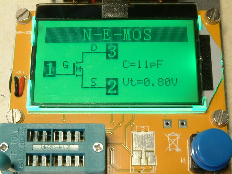

gestern die Kapazität von ein paar 1µF Kondensatoren aus der
Grabbelkiste ermittelt, nach dem 4. Kondensator wird mir ein FET
angezeigt. Nun wird immer ein FET angezeigt, auch wenn nichts
angeschlossen ist (Bild).
Bei den bisher gefundenen Schaltungen gehen die 3 Testpins direkt auf
die Port-Pins des Controllers. Muss das Teil in die Tonne?
Hans
von Klaus R. (klaus2)
Wenn der Elko noch Spg hatte evtl ja.
Klaus.
von Hans H. (wen_h)
Es waren Kondensatoren, keine Elkos. Die Teile in der Grabbelkiste
liegen dort seit Jahren, kaum denkbar, dass die Kondensatoren noch
Spannung hatten.

von Stefan S. (chiefeinherjar)
Was meinst du, wofür das "ko" in "Elko" steht? Tipp, es heißt
ElektrolytKONDENSATOR.
Abgesehen davon:
Besonders Folienkondensatoren können ihre Spannung erstaunlich lange
halten.
Ansonsten ists vielleicht auch ESD.
Vermutlich spinnt einer der Abblockkondensatoren auf der Platine.

von Andreas M. (andreas_m62)
Ich würde mal versuchen, den Tester ganz auszuschalten
und danach beim Einschalten
mit der mitgelieferten 3-poligen Crimpsteckerbrücke
zu "kalibrieren".
So, wie es in der BEDIENUNGSANLEITUNG beschrieben ist.
So, wie man das vor Messungen eigentlich macht.

von Hans H. (wen_h)
Das wäre denkbar, ich hatte keine Vorkehrungen getroffen.
MaWin O. schrieb:
> Das wird dieses Billig-Rateteil wohl kaputt sein.
Ich hätte auch nichts gegen ein Teuer-Rateteil einzuwenden.
Deshalb vor dem Neukauf: Gibt es diese Tester auch mit "robusteren"
Eingängen? Das Teil hatte gerade mal eine halbe Stunde Betriebszeit
runter. So macht Elektronik nicht wirklich Freude.

von Martin H. (horo)
MaWin O. schrieb:
> ...Billig-Rateteil... Tonne. Neukaufen.
Lessons Learned: Kondensatoren IMMER kurzschließen, bevor man sie
misst. Es käme mir auch bei meinem €€€ RLC-Messgerät nicht in den Sinn,
es anders zu machen.
Bei meinem „Billig-Rateteil“ (Bausatz mit Drehencoder, dessen Stärken
nicht in der Genauigkeit, sondern der Flexibilität der Bauteilerkennung
liegt) ist der DIP28 Prozessor gesockelt, 'nen 328er mit der Open-Source
Firmware flashen und alles ist wieder schön und Du hast vermutlich
zahlreiche neue Funktionen nach Wunsch dabei.
Beitrag "Transistortester AVR"
https://github.com/madires/Transistortester-Warehouse
https://github.com/kubi48/TransistorTester-source/tree/master/Markus
https://github.com/Mikrocontroller-net/transistortester/tree/master/Software/Markus
https://github.com/Ho-Ro/ComponentTester
Und zum Thema „Tonne“, schau mal auf das Bild im Eingangspost - links
neben dem blauen Taster.
https://www.mikrocontroller.net/attachment/603788/Tester.jpg
von Harald K. (kirnbichler)
Schön ist auch die kreative Beschriftung des Sockels:"TEXTDOL", aber 'ne
schöne Patentnummer daneben.

von Peter K. (chips)
Harald K. schrieb:
> "TEXTDOL"
schau mal genau hin: TFXTDOL
Peter K. schrieb:
> TFXTDOL
Das steht bei meinem Gerät (mit buntem Display) auch auf dem Testsockel.
