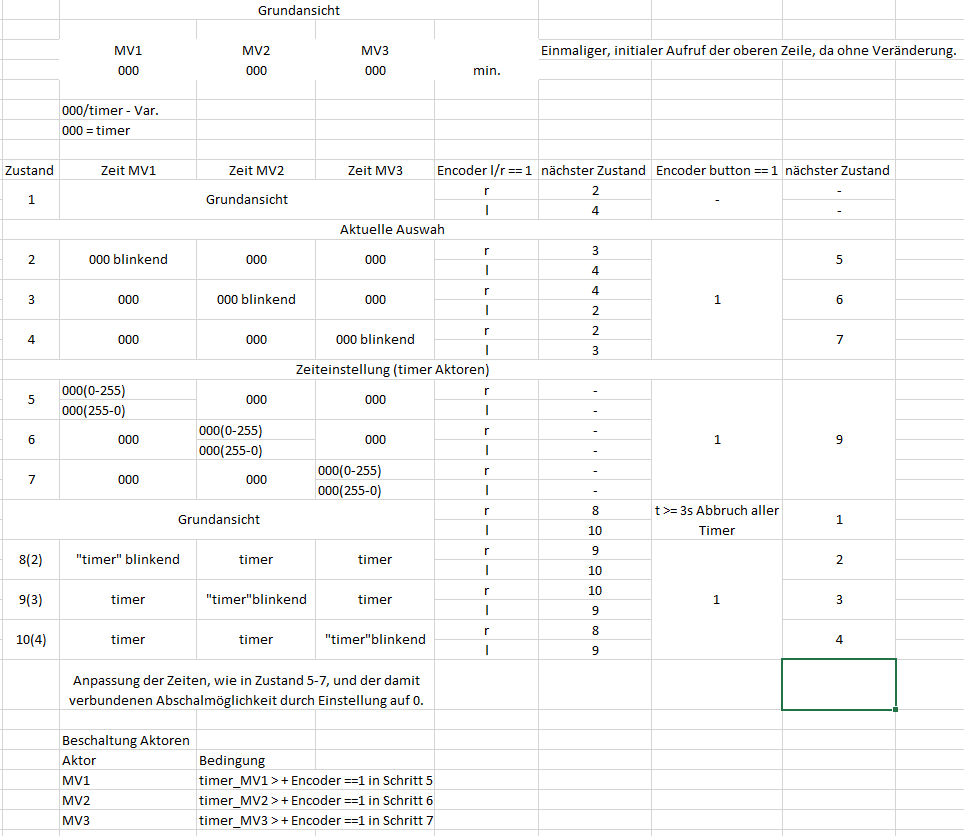

Guten Tag zusammen,
mein aktuelles Projekt erweist sich, für mich, als komplizierter als
gedacht.
Das fertige Projekt soll nur drei Ausgänge zeitlich steuern. Die
komplette Eingabe erfolgt über einen Encoder, der auch einen Taster
beinhaltet. Dargestellt wird es, erst einmal, über ein 16x2 Zeichen
Display.
Das Hauptproblem ist nun die Eingabe.
Darstellung des Displays: QM1 QM2 QM3 ------------ Aktoren
                          000 000 000 min. ------- Zeit
Wird an dem Encoder gedreht, soll damit, als erstes, der zu nutzende
Ausgang ausgewählt werden (1-3). Die derzeitige Auswahl soll mittels
blinken dargestellt werden, also soll dann eine der "000" blinken. Mit
der Bestätigung, durch das Drücken des Tasters, soll als nächstes die
Zeit eingestellt werden. Mit dem erneutem drehen des Encoders soll sich
also "000" ändern. Wird länger als zwei Sekunden nicht gedreht, soll,
als Hinweis, die Aktuell eingestellte Zeit anfangen zu blinken.
Ich drehe mich da irgendwie im Kreis, da der Variablenwert, der über den
Encoder bestimmt wird, im ersten Step eine Begrenzung von 1-3 haben soll
(Drei Aktoren). Initial steht der Wert auf 0, wenn keine Auswahl zu
treffen ist. danach soll der Einstellbereich zwischen 0-255 liegen, da
ich den Datentyp byte gewählt habe, weil mir max. 255min. reichen. Dann
muss noch das zeitabhängige Blinken rein.
Könnt ihr mir hier ein paar Ideen liefern, wie das am besten in C++
(Arduino) zu realisieren wäre?
Ich komme nicht weiter.

Statemachine und dann kannst du dir in jedem Step neue Grenzbereiche für
den Encoder/Darstellung laden.

Volle Zustimmung. Du brauchst Zustandsautomaten.
Einen für die Eingabe, einen für die Ausgabe auf dem Display und dann
noch jeweils einen für die drei Ausgänge.
Die Kommunikation zwischen diesen findet über Variablen statt. Zum
Beispiel ein boolean mit dem Namen "zahlSollBlinken".
Versucht nicht, die Eingabe mit der Ausgabe in einem Stück Code zu
kombinieren. Das mag einem anfangs einfacher vorkommen, aber man
verfährt sich damit ganz schnell in eine Sackgasse. Der Knackpunkt ist,
dass Eingaben zu jeder beliebigen Zeit stattfinden können, dass sie
beliebig lange dauern können und dass es vielfältige Abbruch-Bedingungen
gibt.

Mal Dir den (die) Zustandsautomaten auf und spiel diese durch mit
Bleistift und Papier - solange bis ALLES 'wasserdicht' ist!
Vorher brauchst du an 'switch', blinkende HD44780-Controller oder
Timer-Flags gar nicht zu denken.

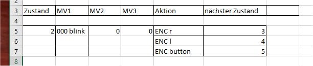

Nein, ganz falsch. Ich glaube du hast die Artikel über Zustandsautomaten
nicht verstanden. Es hätte mich auch gewundert, wenn du das in so kurzer
Zeit verstanden und für dein Projekt umgesetzt hättest. So etwas braucht
mehr Zeit.

Nö. Du brauchst eine Statemachine, wie es schon ein halbes Dutzend
Mal gesagt wurde. Dort bestimmt dein Zustand, wie auf Eingaben reagiert
wird. Man braucht natürlich noch andere Variablen für diverse
Informationen.
3x für die drei Zahlen
1x für den Zustand (Position) auf dem LCD
1x für den aktuellen Modus (Cursor bewegen oder Zahl einstellen)
Man braucht Hilfsfunktionen für das Auslesen des Drehgebers, welche
teilweise in einem Timer-Interrupt läuft. Das kann man ggf. auch mit dem
Würg-Around millis() ganz Arduino-konform machen. Ebenso braucht man
eine Funktion zur Entprellung des Tasters, ebenfalls in einem Timer
Interrupt, ggf. dem gleichen. Damit kann man quasi parallel die Eingabe
des Drehgebers erfassen und in der State machine dann auswerten.
Tastendruck wechselt zwischen den Modi Cursor bewegen und Zahl
verändern. Das kann man ggf. sogar mit 2 State machines machen.
Drehgeberbewegung verändert je nach aktivem Modus die aktuelle Zahl oder
den Cursor.

Hier erst einmal die Tabelle.
Kommt das einigermaßen hin?
von Falk B. (falk)
Für den Anfang erstmal OK.

Ich kann an deiner Tabelle nicht klar erkennen, welches Ereignis welche
Reaktion auslöst.
Wenn die Tabelle in Ordnung ist, lässt sie sich 1:1 in ein Diagramm
überführen, dass alle möglichen Ereignisse darstellt.

von Falk B. (falk)
> Reaktion auslöst.
Naja, ist nicht so ganz gut dargestellt. Es gehören jeweils die Spalten
Encoder l/r und nächster Zustand sowie encoder button == 1 und nächster
Zustand zusammen. Ist ein wenig irritierend. Könnte man anders
darstellen. Siehe Anhang.
