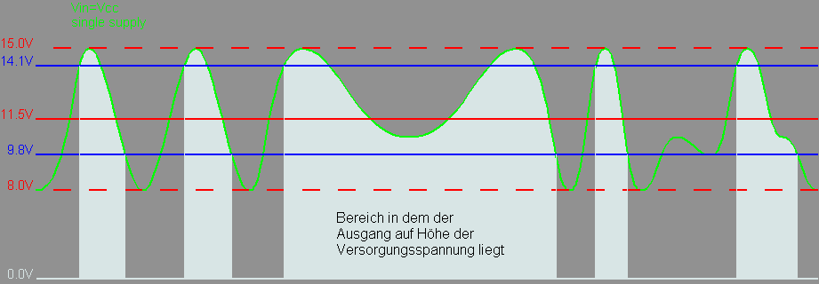

schaut euch bitte zuerst den anhang an.
Ich suche/brauche eine nicht invertierende schaltung mit hysterese, die
mit einer spannung von 11.5V ± 3.5V betrieben vird. Die spannung
schwankt also zwischen 8V und 15V.
Diese versorgungs-spannung soll den/die schmitt-trigger, komperator oder
opv als single supply (ohne negative spannung) betreiben und stellt
gleichzeitig das eingangs-signal dar.
Die ausgangs-spannung soll falls es die hysteresekurve zulässt nahe der
eingangs/versorgungs-spannung liegen, um einen hexfet anzusteuern.
Damit die schaltung möglichst genügsam ist habe ich mir mal die typen
MAX 931 und MAX 951 rausgepick.
Damit sollte sich sowas doch hoffentlich realisieren lassen. Diese haben
dereits eine 1,2V referenz, "programmierbare" hysterese bzw. einen
zweiten opv integriert und können mit single supply betrieben werden.
Mit dem TLC 193/393 lässt sich die schaltung sicherlich auch irgendwie
aufbauen, nur leider bekomme ich dar mit der asymetrischen hysterese
nicht hin.
Die ein-/ausschaltschwellen werden in meiner benötigten schaltung nur
ca. 1V auseinanderliegen. Mit der grossen differenz ist die versetzte
hysteresekurve jedoch besser zu erkennen.
Um eine lösung zu finden und um begreifen, wie das ganze funktioniert
habe ich in meinen simulationsversuchen verschiedene ic's mit einer
wechselspaannung mit offsetwert versorgt und den input an dem pluspol
der versorgungs-spannung angekoppelt (nicht immer direkt). Leider bisher
ohne erlolg.
Ich hoffe und warte auf ideen, vorschläge und entwürfe von euch.
Der Schmitt-Trigger mit OP ist doch eine bekannte Schaltung und gut
berechenbar, wo ist das Problem?
Eine Referenzspannung ist mit schwankender Betriebsspannung nötig, das
darf auch eine Leuchtdiode sein.
Nur die Forderung nach nichtinvertierender Schaltung macht es etwas
komplizierter. Die Hysterese wird aus dem Verhältnis des
Mitkopplungswiderstands vom Ausgang zum nichtinvertierenden Eingang zur
restlichen Beschaltung dieses Eingangs bestimmt. Je hochohmiger
(Größenordnung 1 MOhm) desto kleiner die Hysterese. Fällt er ganz weg,
dann haben wir einen normalen Komparator.
Du könntest die Hysterese über zwei Dioden im Mittkopplungszweig super
einfach getrennt einstellen.
Kannst Du Dir vorstellen, wie ich das meine?
(Habe jetzt nichts zum malen hier..)
Der MAX951 geht allerdings nur bis 7Volt VCC (das aber nur am Rande).
Hier kann man auf LTC15xx zurückgreifen.

im Datenblatt auf Seite9 (rechtes Bild)
http://pdfserv.maxim-ic.com/en/ds/MAX951-MAX954.pdf
ist die Dimensionierung erklärt.
Du nimmst einfach den oberen und unteren Widerstand an beiden Dioden als
getrennte schaltungen an und berechnest beim aufsteigenden Ast mt dem
oberen
und beim abfallenden Ast mit dem unteren Widerstand. Die Leckströme der
bedien Dioden kannst Du ausser acht lassen, die Flussspannung der
Dioden? hmm. probieren - bei den kleinen Strömen...
Die Toleranz der Referenzspannung von angeblich 2% über den gesamten
Temp-Bereich wird mitverstärkt. Also aufpassen ;-))
