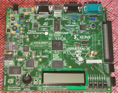

von heiko (Gast)
Ich habe mir kürzlich so ein Board geholt. Ich meine, es sei das, wovon
hier gesprochen wird. Habe mal ein Bild angehängt.
Die Vollversionen der ISE und des EDK laufen 60 Tage als Test. (Wer
hätte was anderes erwartet). Dasselbe gilt für das Chipscope.
Habe aber erstmal die Web-ISE installiert. Jetzt suche ich ein paar
Beispielprojekte für das Board. Wäre gut, wenn man sich ein bischen
kurzschließen könnte.

von Da M. (damicha)
Hallo.
Wie das der Zufall so will, steht Weihnachten vor der Tür und ich
interessiere mich auch für dieses Board.
Leider habe ich da noch ein Problem. Von dem verwendeted FPGA gibt es
verschiedene Steppings (Soweit ich weiß 0 und 1). Stepping 1 ist gut.
Steppung 0 nicht ganz so: z.B: DCMs laufen nur bis 90 MHz. Bei Stepping
1 bis 240 MHz. Es wäre also schön Stepping 1 zu bekommen.
Laut Aussage von Trenz-Electronic hat ihr EvalBoard nur Stepping 0.
Hat jemand Informationen darüber, ob es das Board prinzipiell auch mit
dem Stepping 1 FLGA gibt und wenn ja, wo bekommen ich das her?
Schon mal Danke,
Gruß DaMicha.
von Designer (Gast)
Ich bekomme die nächsten Tage so ein Board. Wo muss ich draufschauen, um
zu erfahren, welches stepping vorliegt?
von Da M. (damicha)
Im Data Sheet für die Spartan 3E Serie (xilinx.com documentations:
ds312.pdf) unter Package Marking steht das Format und die Bedeutung des
FPGA-Aufdruckes. Hier ist auch das Stepping mit codiert. Wäre nett, wenn
Du mal schaun würdest.
Gruß DaMicha.
von Designer (Gast)
Das board ist nun da : Es steht drauf 1414597Ac.. 4C ??
von J. S. (engineer) Benutzerseite
Bei mir steht:
XC3S500E tm
FG320AGQ0605
A1398905A0
4C
Was heisst das nun?
von Fpgakuechle K. (Gast)
Schaut doch mal in das Datenblatt. Wie oben erwähnt heisst es ds312.pdf
Entweder ihr sucht mal auf dem dem Kit beiliegenden Datenträger oder ihr
surft zu www.xilinx.com und gebt ds312.pdf in das Suchfenster ein. Oder
ihr klickt euch so zum Datenblatt durch.
Dort steht unter der Überschrift "packing marking" auf der Seite 6 ein
Bildchen mit einem Pfeil in Grau der zum stepping code zeigt.
Datenblatt durch schauen -> soviel Zeit muss sein.
