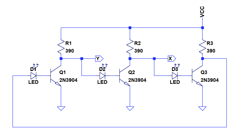

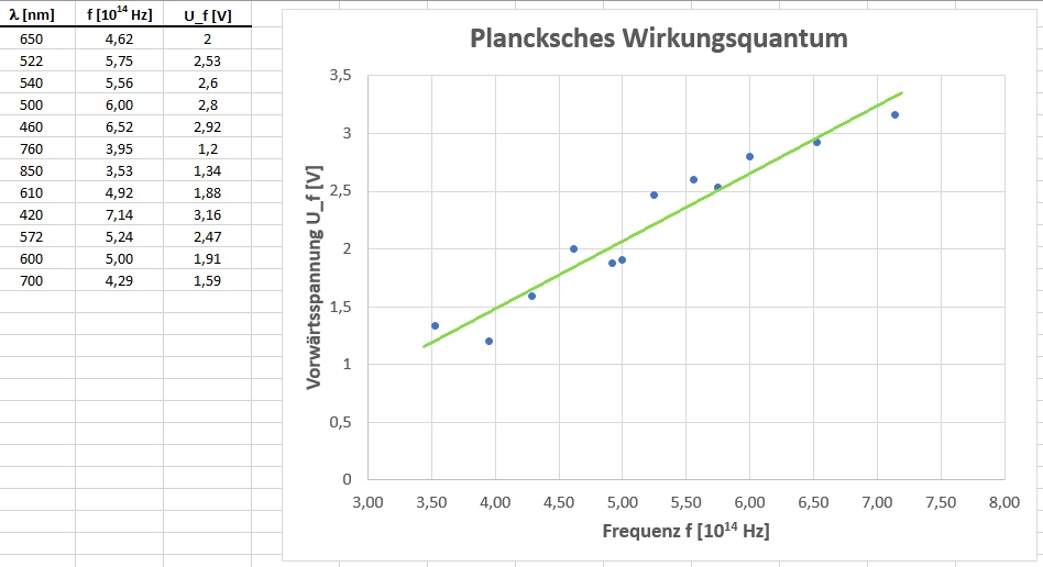

Ich dachte mir, wenn ich den Versuch mit einem Optokoppler mache, kann
ich ueber Rueckkopplung an ein genaueres Ergebnis kommen.
Falsch gedacht!
Jetzt muss ich irgendwie mir erklaeren, warum es schwingt.
Kann mir da Jemand dabei helfen?
Die Schaltung ist ganz einfach:
Ausgang auf Eingang gelegt.
Also die IR-Leuchtdiode "steuert" sich selber.
PS:
Da ich hier wegen Neuling nur 4 Post machen kann, bearbeite ich also
hier.
Zur Schaltung:
QTC
2N26
Pin 1 mit Plus und Vorwiderstand auf Pin 5
Pin 2 und 4 Minus
Fertig.
Da ich kein Oszi habe, habe ich die Spannung auf einen Kopfhoerer
gelegt.
Das duerfte aber an sich keine Wechselwirkung machen.

Muss wohl doch sehr kompliziert sein, da du sie ja nicht zeichnen
kannst.
Was hast du genau gemacht? Schwingen kann das wenn überhaupt nur bei
einer Interaktion mit der äußeren Meßschaltung.

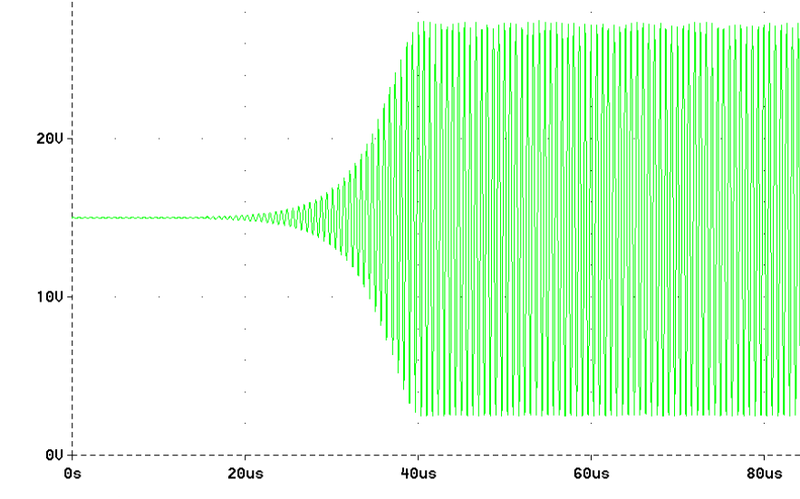

von Rainer W. (rawi)
Eine Schwingung entsteht, wenn in Rückgekoppelten Systemen die
Schwingbedingung erfüllt ist, d.h. Verstärkung >=1 und passende
Phasenlage
von Michael (Gast)
Nur das ich das richtig verstehe: Du willst mit einem 0815 Optokoppler
aus der Grabbelkiste und einem Kopfhörer das planktsche Wirkungsquantum
erfahrbar machen?
Also man davon abgesehen das das wohl das lächerlichste ist was ich
diesen Monat auf mc.net gelesen habe (und darauf kannst Du Dir wirklich
was einbilden) solltest Du Dir mal überlegen was passiert wenn die LED
Photonen aussendet, die auf die Basis treffen, die parasitäre
Basiskapazität aufladen bis der Transistor leitend wird, der den LED
Strom abwürgt, die LED keine Photonen mehr aussendet und der Transitor
sperrt wenn die freien Ladungsträger abgeflossen sind, was die Diode
wieder zum Leuchten bringt.
Das mal als grob umrissene Wirkunsgweise Deiner Schaltung.
Nun der Groschen gefallen was da schwingt?
Es fehlt Dir an grundlegenstem Basisverständnis der elektronischen
Bauelemente.
Du brauchst nicht das Planktsche Wirkungsquantum zu messen und keine PV
Module zu boostern. Du solltest mal lieber elementarste Grundlagen
lernen, dann kapierst Du selber warum Du hier ausgelacht wirst.

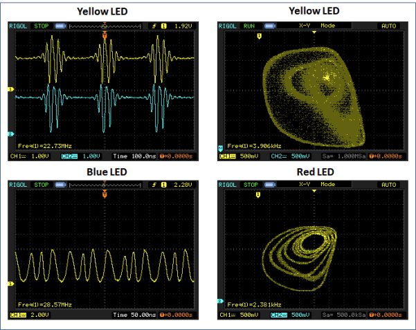

von Chris (bastlererer)
Tut mir leid, wenn ich auf Trollerei nicht eingehe.
Als es noch keine Oszis gab, hat man Vieles mit Kopfhoerern gemacht,
aber auch das ist egal.
Wollte  nur noch hinzufuegen, dass eine gedaempfte Schwingung entsteht
und sich eine Spannung einstellt, mit der man schoen h ausrechnen kann.
Allerdings, eine "Fehlerquelle" habe ich schon rausgefunden.
Das "System" reagiert extrem sensibel auf kleinste Veraenderungen.
Zum Beispiel eine Veraenderung des Fingerdrucks auf den Tipptaster zum
Spannung anlegen macht schon ein Geraeuch im Kopfhoerer.
Damit kann ich mir aber immer noch nicht erklaeren, warum es auch beim
Drehen des Optokopplers passieren kann, aber nicht immer tut.
Auch elektrische Abschirmung (Strahlung) habe ich schon ausprobiert.
Natuerlich wahrscheinlich nicht ganz so effektiv.
Aber irgendwie habe ich auch hier keinen Zusammenhang feststellen
koennen.
Bin also noch nicht sehr viel weiter.

von Peter D. (peda)
Dann zeig endlich mal den Schaltplan und die Rechnung.
Chris schrieb:
> QTC
> 2N26
Was soll das sein?

von Harald (Gast)
Abdul K. schrieb:
> In dem Link wird weder ein Optokoppler erwähnt, noch ein Schwingen
> (abgesehen vom optischen Output der LED).
genau - also darf keine Zusatzschwingung hineingebastelt werden.
> Im Artikel wird der Innenwiderstand der LED völlig vergessen.
spielt auch keine Rolle, es geht um den Beginn der Photonemission.
> Der oben gepostete Anschwingvorgang als Bild taucht auch nirgends auf.
https://de.wikipedia.org/wiki/Oszillatorschaltung#Schwingungsbedingung
"Im theoretischen Modell würde eine Schleifenverstärkung, die den Wert 1
auch nur geringfügig übersteigt, zu einem unendlichen Anwachsen der
Schwingung führen. Damit der Oszillator eigenständig („von allein“)
anschwingt, muss aber zunächst der Wert 1 überschritten werden (siehe
Bild)
mehr Info, warum der Oszillator Unsinn ist, brauchts nicht.
von Harald (Gast)
Chaoszillator
https://www.elektronik-labor.de/Elo/Chaos.html
Viel Spaß mit dem Klapparat :)

noch ein Chaoszillator mit LEDs
Beitrag "Chaotischer Oszillator mit LEDs"

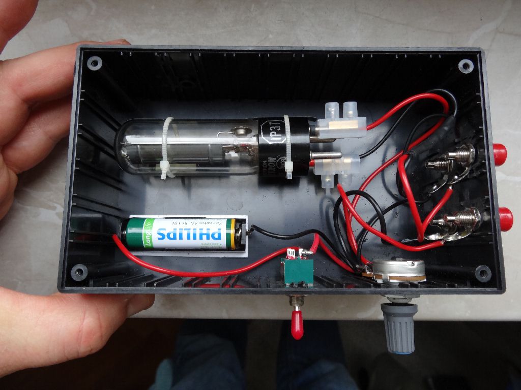

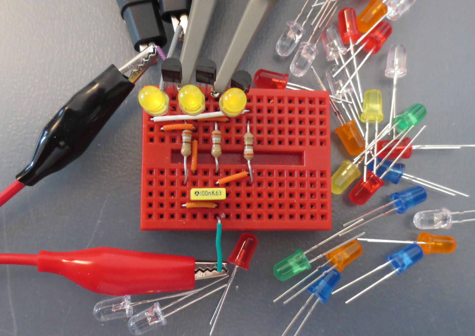

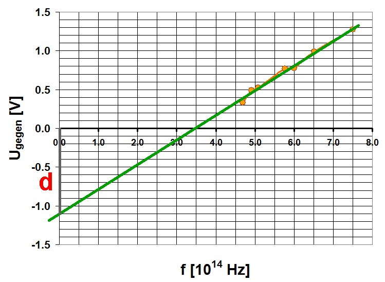

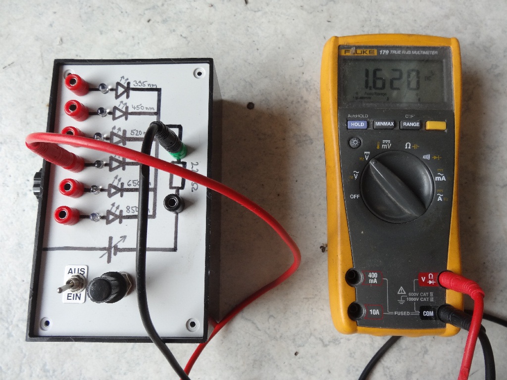

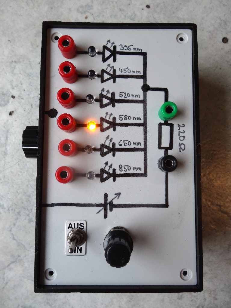

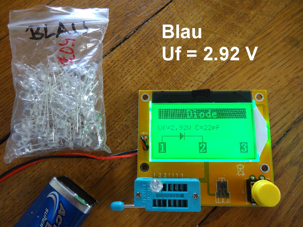

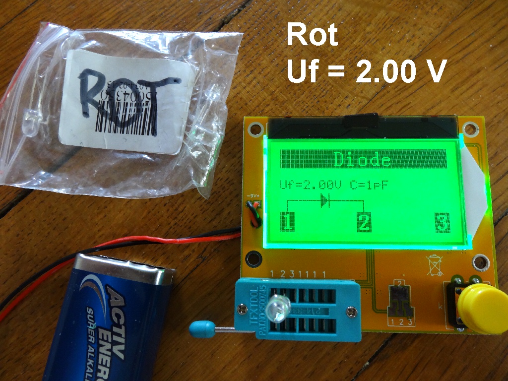

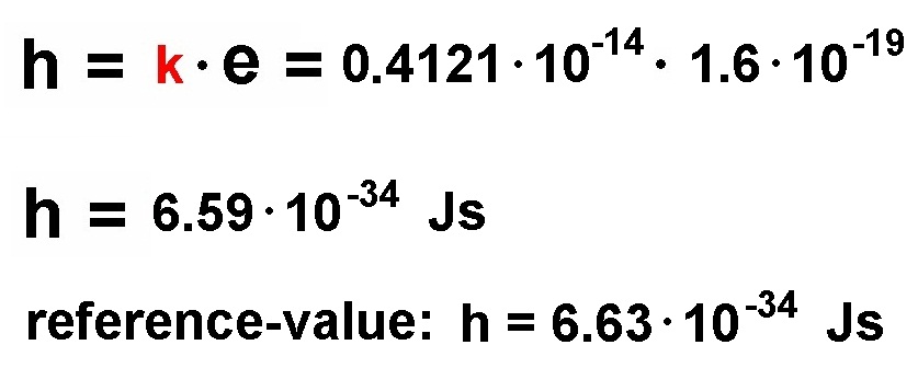

von Christoph E. (stoppi)
Also über die Schwellspannung von verschiedenfärbigen LEDs lässt sich
das Plancksche Wirkungsquantum wunderbar ermitteln. Habe mir dafür extra
eine kleine Box mit Batterieversorgung gebastelt. Mein Ergebnis für h:
6.59 * 10^-34 Js (Referenzwert 6.63 * 10^-34 Js).
Die Schwellspannung/Flussspannung kann man auch bequem mit einem
Bauteiletester bestimmen. So habe ich auch das Plancksche
Wirkungsquantum bestimmt.
Am schönsten finde ich aber noch immer den klassischen Versuch zum
Photoeffekt. Eine Photozelle wird mit verschiedenfärbigen LEDs
angestrahlt und die Gegenspannung soweit erhöht, bis der Strom auf 0
sinkt. Mit dieser Methode wird erstens der Photoeffekt demonstriert und
zweitens lässt sich damit h und die Ablöseenergie (z.B. direkt aus dem
Graphen in eV) ermitteln. Dieses Experiment habe ich gleich in ca.
8-facher Ausführung für das Physiklabor. Kommerzielle Geräte zum
Photoeffekt sind ja wieder einmal unbezahlbar (ca. 800 Euro).
Links: https://stoppi-homemade-physics.de/wirkungsquantum/
https://stoppi-homemade-physics.de/photoeffekt/

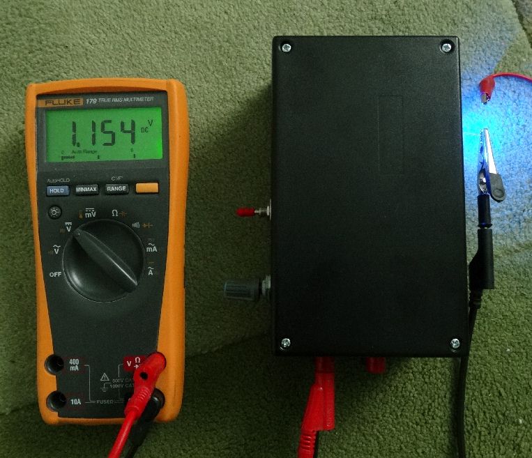

Harald W. schrieb:
> Michael schrieb:
>> Denn Multimeter sind bei AC > 100Hz oder nicht
>> sinusförmigen Schwingungen nur noch Ratespiele.
> Nicht alle. :-)
> Allerdings kommt wohl keines über einige 10kHz hinaus.
Doch... ;)
https://www.eevblog.com/forum/testgear/old-fluke-multimeters:
> "8060s were cool for audio as they had dB conversion and a wide band (at least
for the time, 100kHz) true RMS converter."
Aus dem langen Thread in „Down-Under“, in dem David R. Taylor aus dem
Nähkästchen plaudert, es beginnt so:
> "Message to Dave: I worked at Fluke in the late 70s and early 80s as a design
engineer. I started as a junior engineer on the original handheld DMM, the 8020.
Later I was the chief designer of the very successful 8060 series, which by the
way, was the first microcontroller based handheld DMM. Anyway, I have many Fluke
DMMs that are gathering dust, and I wonder if you'd like them for your DMM
collection? Most of them still work or just need minor repairs. Some of them are
original hard model units, that is pre-production models. At one time I had a box
of 30 or so 8060s that had a minor programming error, but otherwise worked fine.
8060s were cool for audio as they had dB conversion and a wide band (at least for
the time, 100kHz) true RMS converter. I used to give them to friends, most
notably, I gave one to my dear departed friend Jim Williams. Anyway, I have some
of the first generation handhelds, 8020, 8026, 8060, 8062, benchtop versions
8012A, 37, and an 8920 Wideband TRMS AC Voltmeter that used a thermal converter. I
also have a lot of vintage parts for various Fluke DMMs."
Ich jedenfalls halte meins in Ehren und nutze es für spezielle
Messaufgaben immer noch gerne (hohe Eingangsimpedanz ~ 80 GΩ, der nS
Messbereich).
> Danke fuer die Ausfuehrung:
> Dass Du 0.04 "daneben" lagst, liegt daran, dass Du nicht wirklich gut
> siehst, wann die LED auch wirklich an geht.
