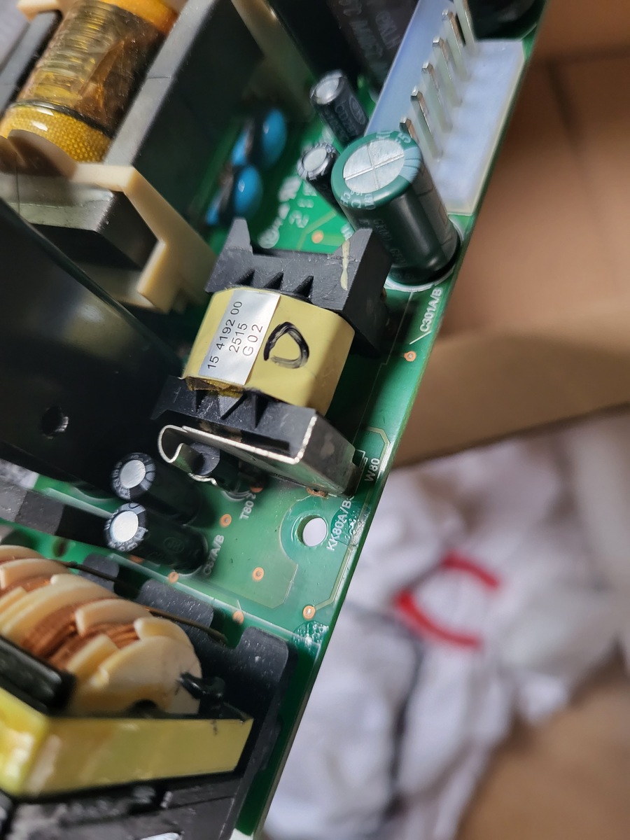

Moin Moin,
Ich hoffe mir kann jemand weiterhelfen... Ich habe hier das Netzteil eines Hörmann Supramatic E3 Antrieb und ich finde die Bezeichnung bzw. kein Ersatzteil dafür im Internet. Einmal geht es um den Spannungstrafo/ Wandler W80 mit der Beschriftung: 15 4921 00 / 2515 /G02. Damit finde ich leider online nichts. Und um den Wiederstand R97, dieser sieht nicht aus wie ein normal SMD Widerstand vielleicht kennt ja zufällig jemand so einen... Der Transistor T80 ist auch Defekt, sieht man schwierig auf den Bildern, soll laut Internet aber ein X13005 sein, jemand eventuell einen Tipp wo man dem mit dem Halte/Kühlblech zu kaufen gibt?
Schon einmal Vielen Dank im Vorraus!!
Ist kundenspezifisch.

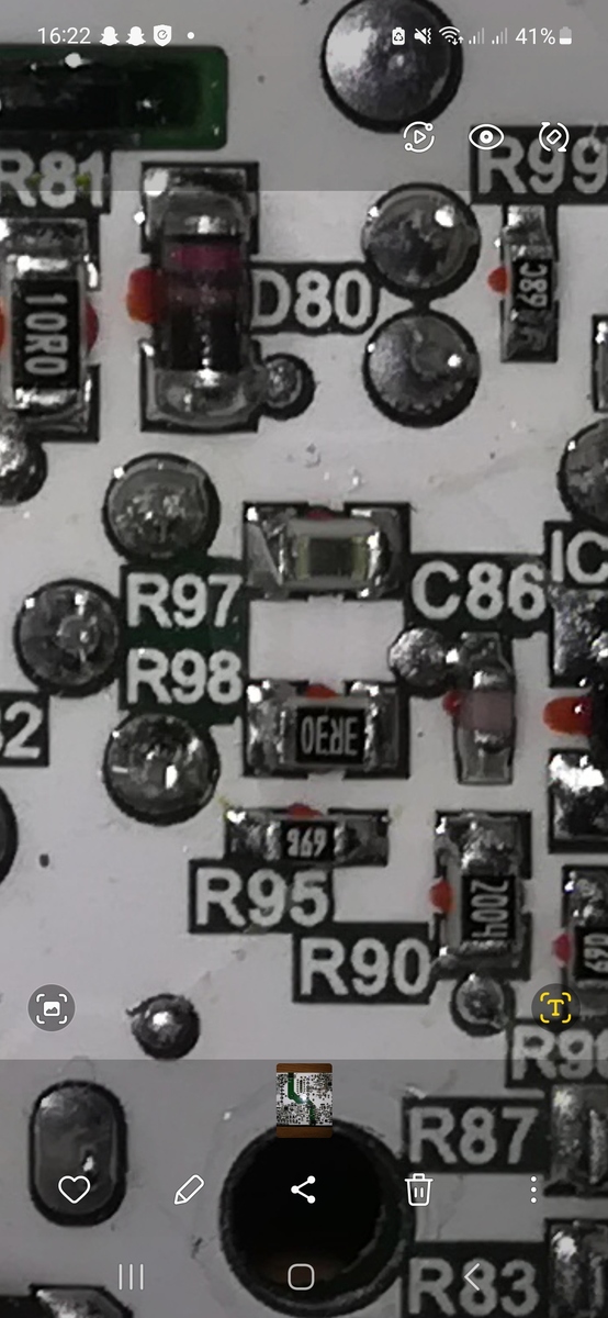

Sieht mehr nach Sicherung aus, ist aber wenig plausibel. Du wmüsstest die Schaltung in dem Bereich aufnehmen.
Ich seh den gar nicht,
Edit: doch noch entdeckt.
aber 13005 sind Standardtransistoren, die es in verschiedenen Bauformen gibt.
Edit: hier TO-92.
Der Bereich sieht nach Standbynetzteil aus, könnte man sicher durch kleines externes SNT ersetzen.
13005 ist ein Standardzransistor, aber ins Kühlblech musst du den Ersatz selber fummeln.
https://de.aliexpress.com/i/32885302372.html
Der Widerstand in Bild 2 kaputt ist in Bild 3 wohl heile und beschriftet mit 3R30 was überraschenderweise für 3.3 Ohm 1% steht.
Der Trafo ist ein Schaltnetzteiltrafo, den müsstest du selbst wickeln, wen er denn überhaupt kaputt ist
Dieses Netzteil produziert doch wohl nur eine Hilfsspannung, guck halt man was das liefern sollte und ersetze es komplett durch ein neues Modul

Okay, mit dem Transistor ist nicht so wild. Das mit R98 3R30 hab ich mir auch bereits beguckt nur halt R98 fehlt mir irgendwie noch die richtige Bezeichning für.
Das mit dem Trafo ist natürlich nicht so gut. Sieht wohl so aus und wohl laut messung ist wohl eine Spannung kaputt...
Aber schon einmal Vielen Dank für die Antworten!!
