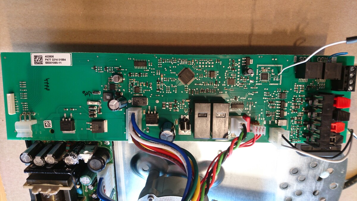

mein Garagentorantrieb Supramatic E3 hat neulich unvermittelt gestreikt
und Fehler 3 und 5 angezeigt. Keine Bewegung möglich.
Mechanisch ist am Tor alles ok, entriegelt läuft es leicht auf und zu.
Also habe ich den Antrieb demontiert und weil keine offensichtlichen
Probleme erkennbar waren, habe ich ein Werksreset durchgeführt, wie im
Handbuch (S.42) beschrieben:
https://www.tor7.de/media/pdf/88/2c/g0/hoermann-supramatic-3-anleitung.pdf
Nach dem Werksreset soll laut Anleitung die Beleuchtung aufleuchten, tut
sie aber nicht und wenn ich dann das Anlernen starte wird Fehlercode 8
angezeigt:
Fahrbefehl ist nicht möglich Der Antrieb wurde für die
Bedienelemente gesperrt und
ein Fahrbefehl wurde erteilt
Sonst passiert nichts :-(
Kennt sich jemand mit dem Teil aus?
Ich bin echt ratlos.
PS: Ich habe keinen Zusatztaster, der laut Handbuch das (De-)Aktivieren
der Bedienelemente ermöglicht.

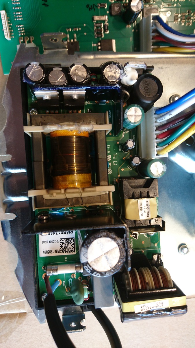

Gast #6897389
Hallo Zusammen,
ich habe heute den Antrieb mal demontiert und ein paar Messungen am
Netzteil gemacht.
Folgende Spannungen habe ich ermittelt:
blau: GND
weiß: 0V soll 12V da die Leiterbahn zur Lampe geht
braun: 25,4V
rot: 1,2V
grün: 24,6-24,8
gelb: 24,7
Ich vermute mal dass auf weiß und rot eigentlich 12V sein müssten.
Ist meine Annahme richtig? Äußerlich kann ich an den Elkos nichts
feststellen.
Irgendwelche Ideen was defekt sein könnte bzw. wie ich das reparieren
kann?
Danke und viele Grüße
Reuselkopp
Gast #6897894
Das ist ja ein Mist. Gibt es da Komponenten die gerne mal kaputt gehen,
die ich einfach auf verdacht tauschen könnte, oder soll ich gleich einen
neuen Antrieb kaufen? Ersatznetzteil kostet 150€ und ein neuer Antrieb
im Austausch ca. 185€.
Reuselkopp
#7967482
