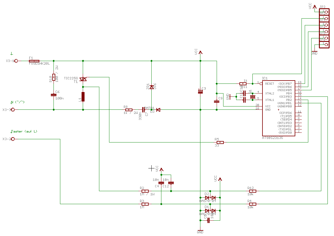

Im Anhang eine Dimmer-Schaltung mit Kondensatornetzteil und uC.
Ist nichts großartig Neues, sondern von den diversen professionellen
Dimmerschaltungen von ELV, C*, bzw. den App.-Notes der Chips SLB0587,
LS7631, abgeguckt.
Für C6 und C7 sind zwingend X2-Kondensatoren zu verwenden!

#962474
muss gerade diesen Asbach-Thread mal wieder ausbuddeln. Ich habe gerade
den Schaltplan aus diesem Thread hier entdeckt.
(http://www.mikrocontroller.net/attachment/18470/dimmer_tiny2314.png)
Eigentlich genau das, was ich gerade versuche zusammen zu bekommen, also
ein Kondensator-Netzteil, mit Avr und Triac.
Allerdings verwirrt mich der Aufbau etwas.
Wie funktioniert denn da die Nulldurchgangserkennung?
Wieso sind da zwei pins für die Nulldurchgangserkennung angeschlossen?
da könnte man doch genauso einen für nehmen, oder?
Und Warum ist X3-1 auch mit den "3,6V" verbunden? Das habe ich bisher
bei keiner anderen Variante eines Konensator-Netzteils gesehen.
vielleicht kann das ja jemand nachvollziehen?

Ich schieb das nochmal gerade nach oben, dieses Problem lässt mir keine
Ruhe ;-)
Ich habe den Plan mal so nachgebaut und geroutet, das kann doch
irgendwie nicht stimmen?
