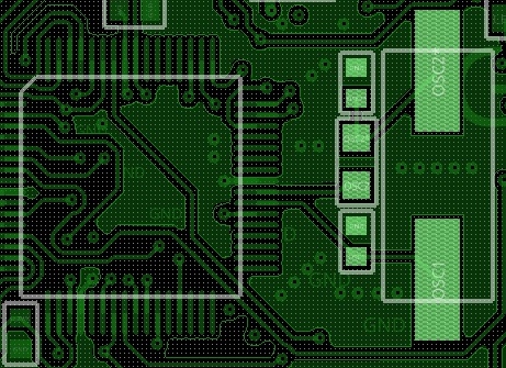

Von einem Board mit dsPIC33FJ128MC706A haben sich über die Jahre rund 50
Boards angesammelt, die nach Lieferung durch unseren Bestücker nicht
funktiniert haben. Wegen Lieferproblemen eines darauf befindlichen
Bauteils würdem wir gerne zumindest einen Teil dieser Boards reparieren.
Bei rund der Hälfte von diesen Boards läßt sich der Prozessor nicht
programmieren.

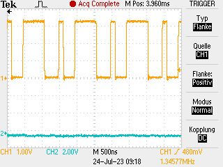

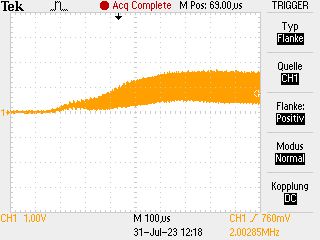

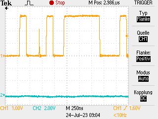

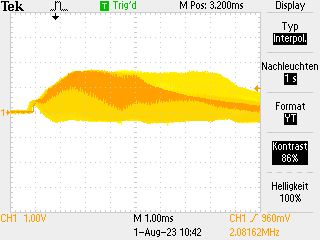

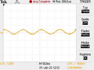

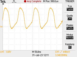

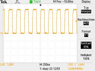

Bei den ersten zehn davon, die ich mir angeschaut habe, läuft der
Oscillator nicht, nur sporatisch oder mit falscher Frequenz.
Ich habe nun ATS08ASM-1E Quarze von CTS bestellt (load capacitance 20pF)
und gedacht, durch einen simplen Austausch des Quarzes sollte ein
ordentliches Oscillatorsignal bei diesen Boards hervorgerufen werden
können - weit gefehlt, ich habe nach wie vor ein schwankende Amplitude
(siehe Bilder 1 bis 4), auch wenn jetzt das Programmieren nun möglich
ist.
Ich mag mir nicht so recht vorstellen, dass der Oszillator nur dann
nicht sauber arbeitet, wenn ich mit meinem Oscilloscope-Tastkopf
zusätzliche ca. 10pF in die Oscillator-Schaltung einbringe!?
Ich habe schon Versuche mit anderen Werten für R10 (0 - 100Ohm)
unternommen
und auch die beiden 22pF Kondensatoren getauscht.
Auch mit R10 = 0Ohm und einem 510k bzw. 1M großen Widerstand parallel zu
dem Quarz habe ich getestet, aber nie ein stabiles Oscillatorsignal
erhalten.
Sieht jemand ein prizipielles Problem an dieser Oszillatorschaltung?
von Günter L. (Firma: Privat) (guenter_l)
Einer von den beiden Anschlüssen OSC1 OSC2 ist Ausgang
und einer Eingang. Du mußt am Ausgang Messen.
Und Tastkopf mit Vorteiler 1:10, so daß du 10 MOhm hast.

von Uli N. (uln)
Ich verwende 1:10 und habe sicherheitshalber an beiden Pins
gemessen, da ich noch nicht verifizieren konnte, dass OSC2 tatsächlich
der Ausgang ist - ich finde dazu widersprüchliche Angaben (siehe
Bilder).
Einen echten Unterschied zwischen den Messungen an OSC2 oder an OSC1
kann
ich eigentlich nicht erkennen.

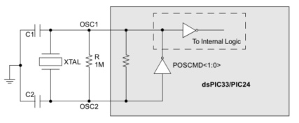

Wo hast Du denn das Bild oscdiads1.jpg her, das kann nicht stimmen.
oscdiads2.jpg wäre m.E. ok, auch wenn bei anderen PICs die interne
Verschaltung etwas anders ist.

von Uli N. (uln)
Stephan S. schrieb:
> Dein Fehlerbild spricht für ein Designproblem: gute Anbindung an GND?
> Unter dem Quarz - auch auf den anderen Layers - keine anderen Leitungen
> ausser GND?
Das LAyout schaut meines Erachtens gut aus, ich lasse aber gerade von
unserem Layouter noch überprüfen, ob  sich auf den anderen Lagen was
findet, was stören könnte.
Eine unsymmetrische Beschaltung werden ich als nächstes testen.
von Uli N. (uln)
Beide Varianten finden sich z.B. in dsPIC33/PIC24 Family Reference
Manual / Oscillator Module (DS70005131A)  -  oscdiads1.jpg ist dort als
Figure 5-1 auf Seite 21 unter 5.0 PRIMARY OSCILLATOR (POSC).

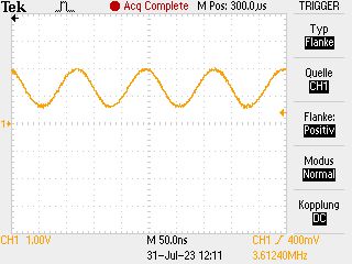

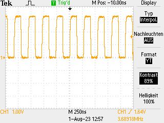

von Uli N. (uln)
Bei Board #1 ändert eine unsymmetrische Beschaltung (C4 = 68pF) nichts
prizipielles (An- und Abschwellen der Frequenz schaut halt ein bißchen
anders aus), bei den Boards #2 und #3 (noch mit den ursprünglichen
Quarzen) stellt sich nun ein stabile Freqenz ein (siehe vorher und
nachher mit 68pF), allerdings nicht die korrekte mit 8MHz, sondern eine
etwas unterhalb von 4MHz.
von Uli N. (uln)
Hab' jetzt bei #2 und #3 zusätzlich den Quarz getauscht - bringt auch
nichts, da ich immer noch die falsche Frequenz erhalte (unter 4MHz)

Das ist alles schon bekannt. Eines der Probleme ist, dass ein anderes
Datenblatt ein anderes Schaltbild des Ozillators präsentiert
https://ww1.microchip.com/downloads/en/DeviceDoc/70005131a.pdf Seite 21
siehe auch
Beitrag "Re: Oscillatorschaltung dsPIC33FJ128MC706A"
von Stephan S. (uxdx)
Ich habe mir jetzt einige Datenblätter von PIC24xxx und dsPIC33xxx
angeshen, in allen ist der Oszillator wie im o.g. Link gezeigten Bild
https://www.mikrocontroller.net/attachment/605628/oscdiads2.jpg
aufgeführt. Man muss daher davon ausgehen, dass das Schaltbild in
https://www.mikrocontroller.net/attachment/605627/oscdiads1.jpg falsch
ist. OSC1 ist daher mit hoher Wahrscheinlichkeit CLKI und OSC2 ist CLKO.

von Uli N. (uln)
Hab' jetzt insgesamt 10 Boards ohne Erfolg mit einem neuen Quarz
ausgestattet - bei zweien geht gar nichts, da könnnte auch der Inverter
im dsPIC kaputt sein - irgendwie drängt sich mir aber die Frage auf, ob
nicht auch bei den anderen acht der dsPIC schuld ist, nachdem auch
Änderungen an der Oscillatorschaltung und vielfältige Änderungen der
Dimensionierung nichts bringen!?
