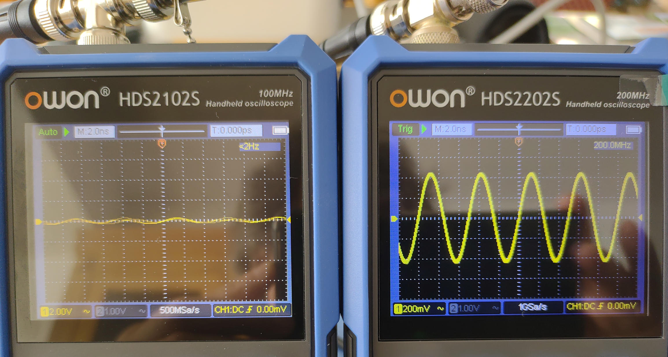

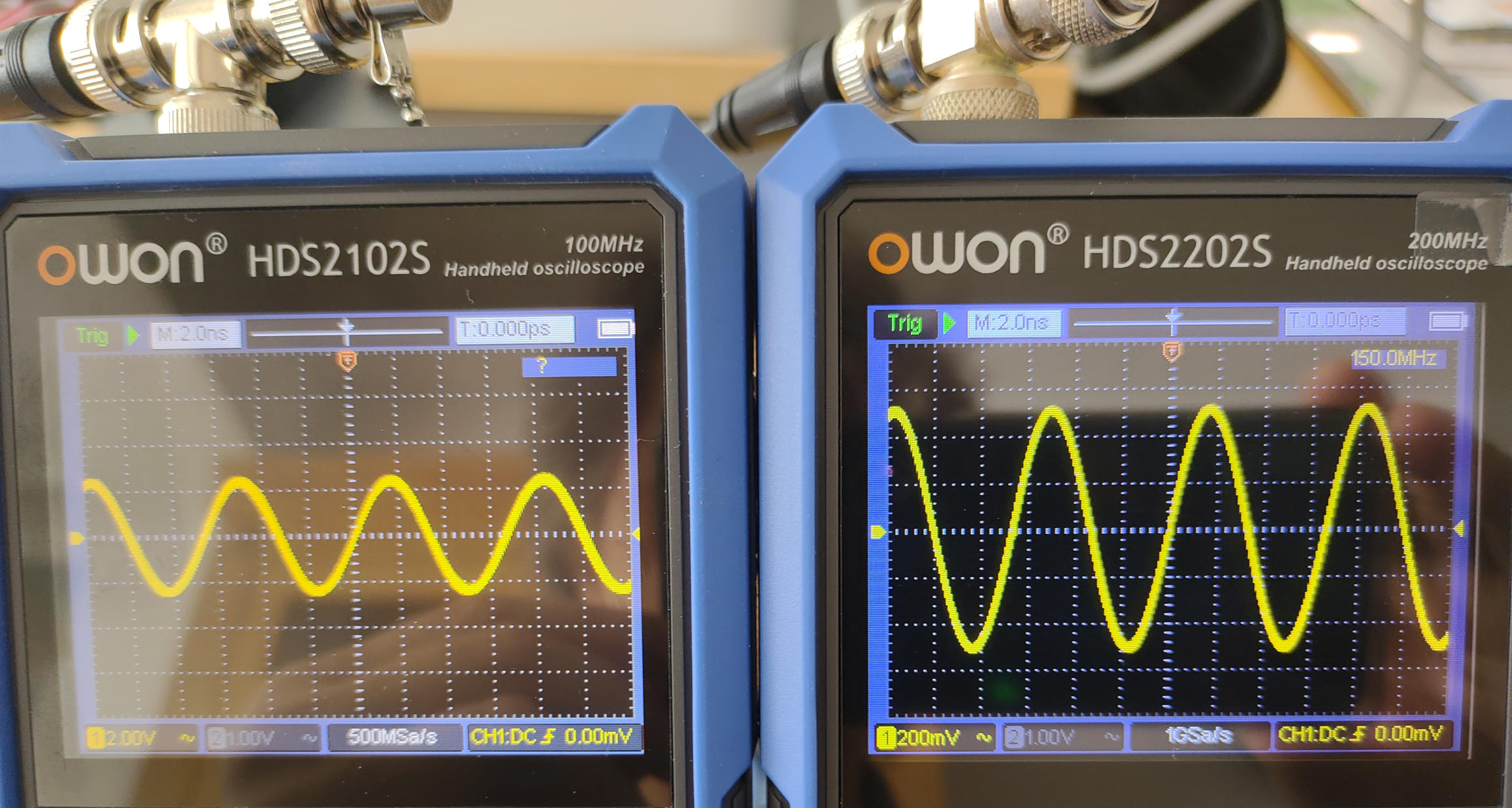

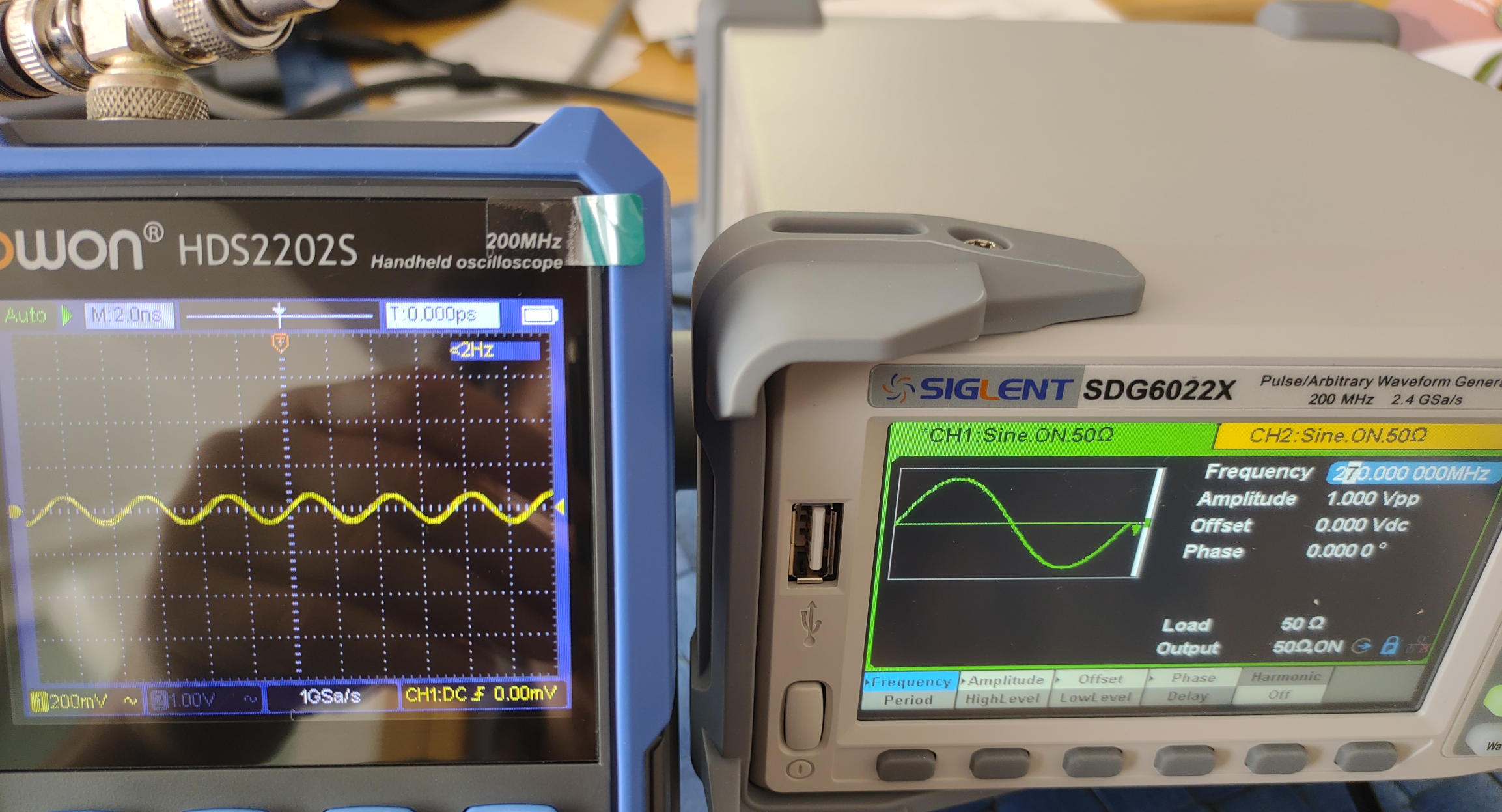

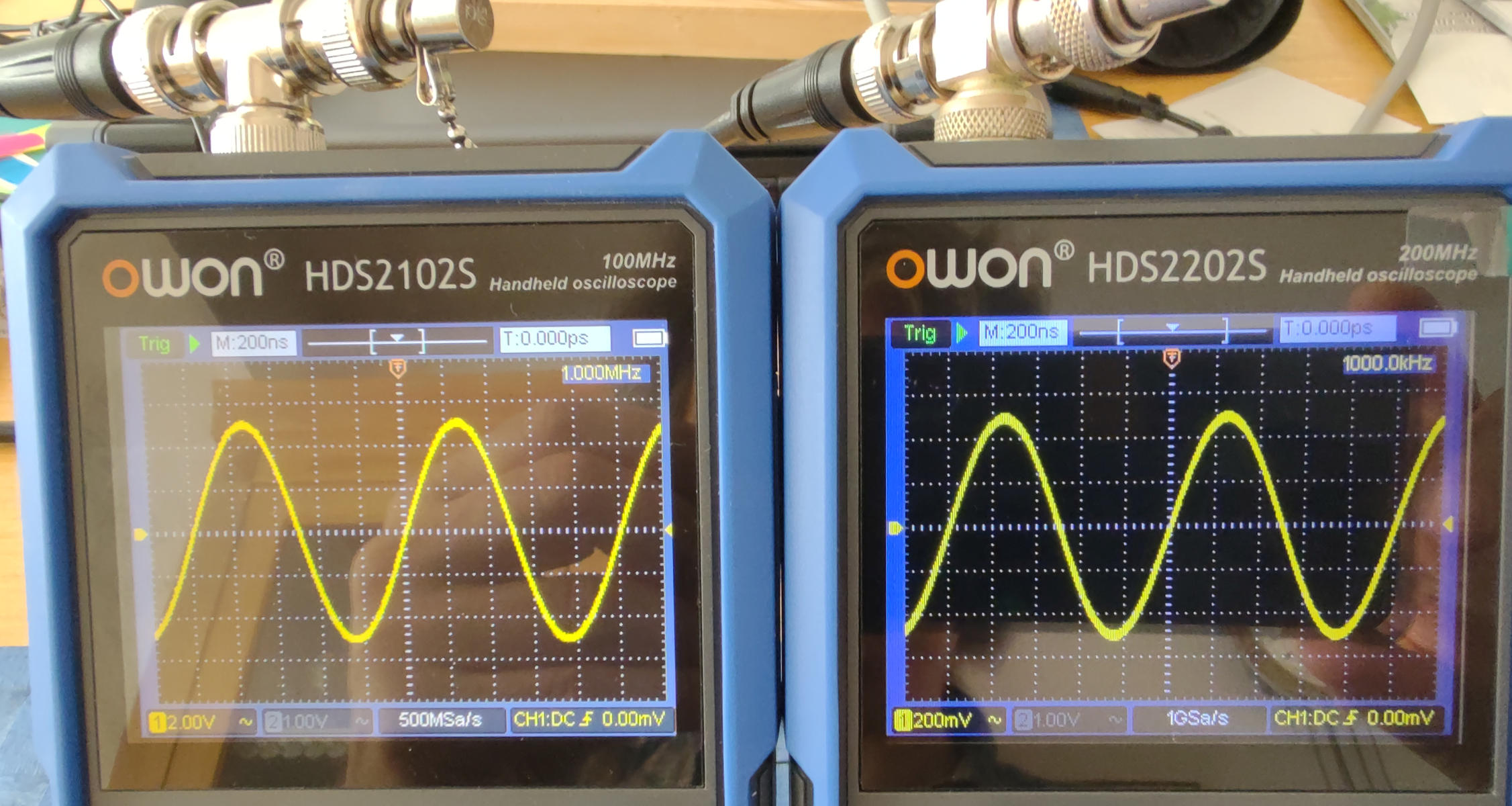

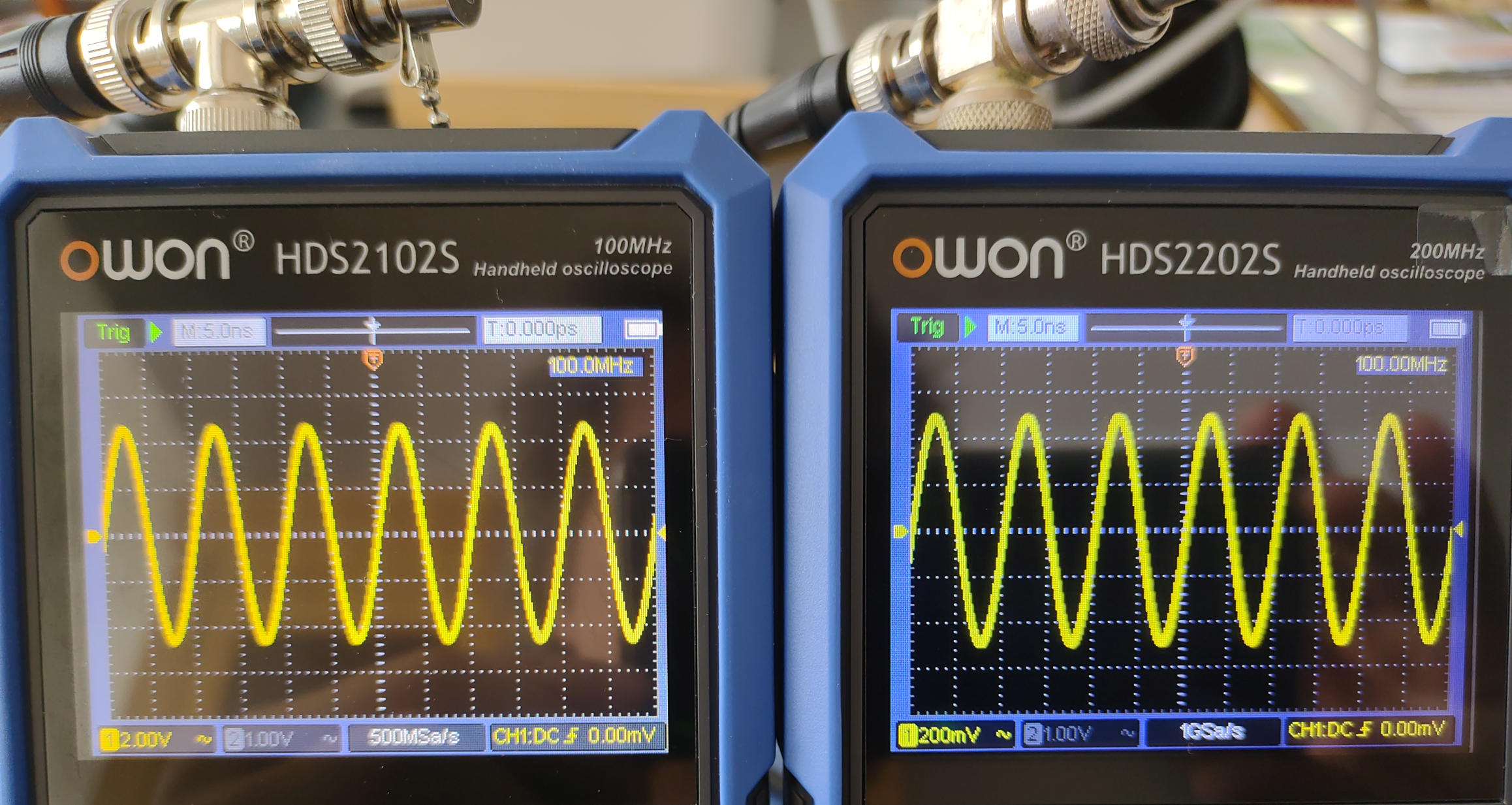

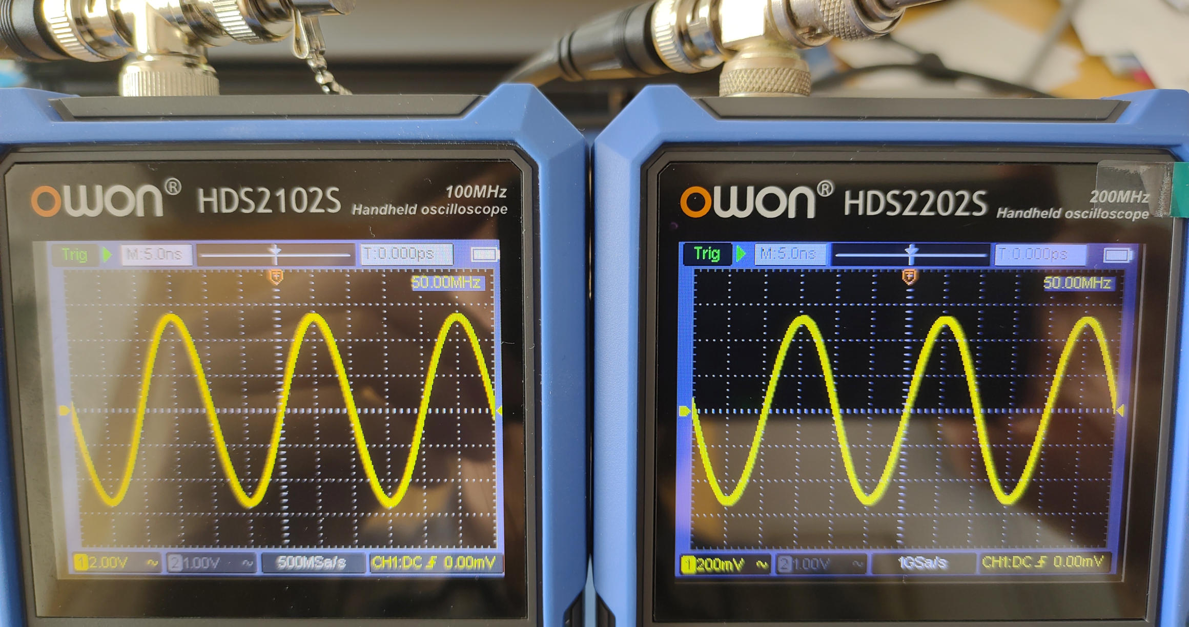

von Markus W. (dl8mby)
Hallo Forum,
nun habe ich das HDS2202S auf dem Tisch.
einen schnellen Vergleich zum HDS2102S konnte
ich schon mal im DSO Mode machen.
Gemessen wurde mit 1Vpp am DSO Eingang (CH1)
mit 50 Ohm terminiert, bei den Frequenzen
1Mhz, 50MHz, 100MHz, 150MHz 200MHz, 240MHz
und 270MHz.
Oben rechts in der Ecke sind auch die Counter-
Werte des HDS zu sehen, sofern er in der Lage
war die Frequenz zu bestimmen.
Am Wochenende werde ich noch detaillierter damit
spielen und auch den Generator, (S) Version, vergleichen.
Dieser sollte eigentlich gleich aufgebaut sein.
Markus

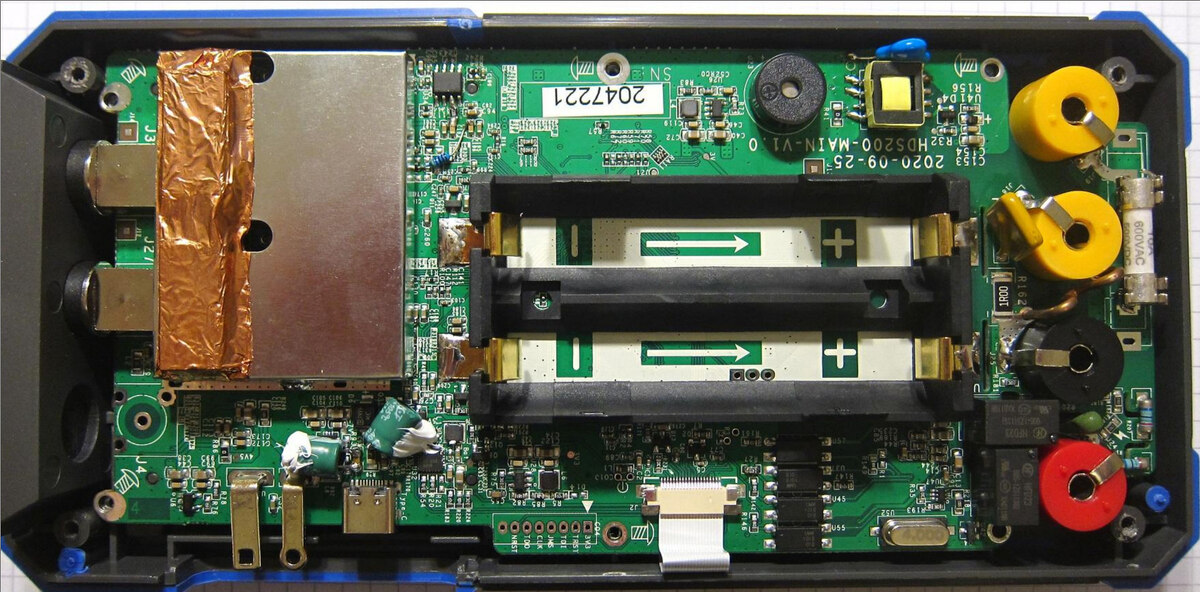

Ich möchte am Wochenende, wenn Frau keine anderen Pläne an den Tag
legt, mal die beiden gezeigten Varianten von Innen darstellen
um auch die Unterschiede zu sehen, falls gravierende bestehen sollten.

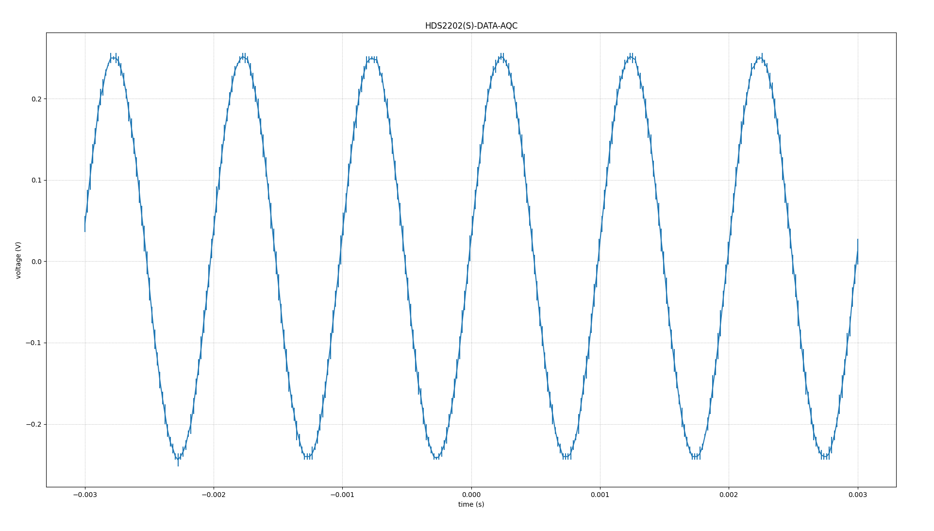

Versuche gerade dem HDS2202S die Daten vom Screen
zu lesen via Python3.
Wen es interessiert - Code-Snipsel liegt bei.
Hoffe, dass ich es mit dem Funktionsgenerator auch schaffe.
Habe das folgende PDF zu den SCPI Kommandos gefunden.
Markus

Ich habe gestern es geschafft den Generator via SCPI anzusprechen
und z.B. vom Sinus auf Rampe remote umzusetuen.
Allerdings kämpfe ich noch mit USB-Time-Out Fehlern.
Hab Dir mein zweites kleines Skript zum Spielen dran gehängt.
Markus
