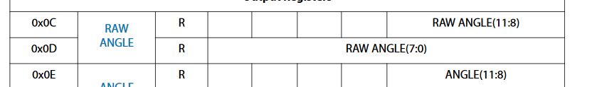

...ich stehe grade maximal aufn Schlauch und brauche mal ein Gedankenstoss. Ich hatte das alles schonmal funktionierend aber leider ist die Datei verschwunden ò_Ò. Ich möchte derzeit erstmal nur den RAW Angle ausm AS5600 auslesen mit meinen PIC18f. Code übern MCC generiert weil ich weiß, dass es mal funktioniert hat.
Aber es kommt nur komsiches Zeug bei raus. Ausgeben lasse ich es aufn einen kleinen OLED Display. Lese ich nur ein 1 byte aus, springt der Wert wild hin und her.
Da der RAW Angle laut Tabelle auf 8bit aufgteilt ist, dachte ich, lese ich 1Byte aus dem register...
Derzeit sieht es so aus

Was mache ich grade grundlegend flasch (außer den MCC zu benutzen...) ?
