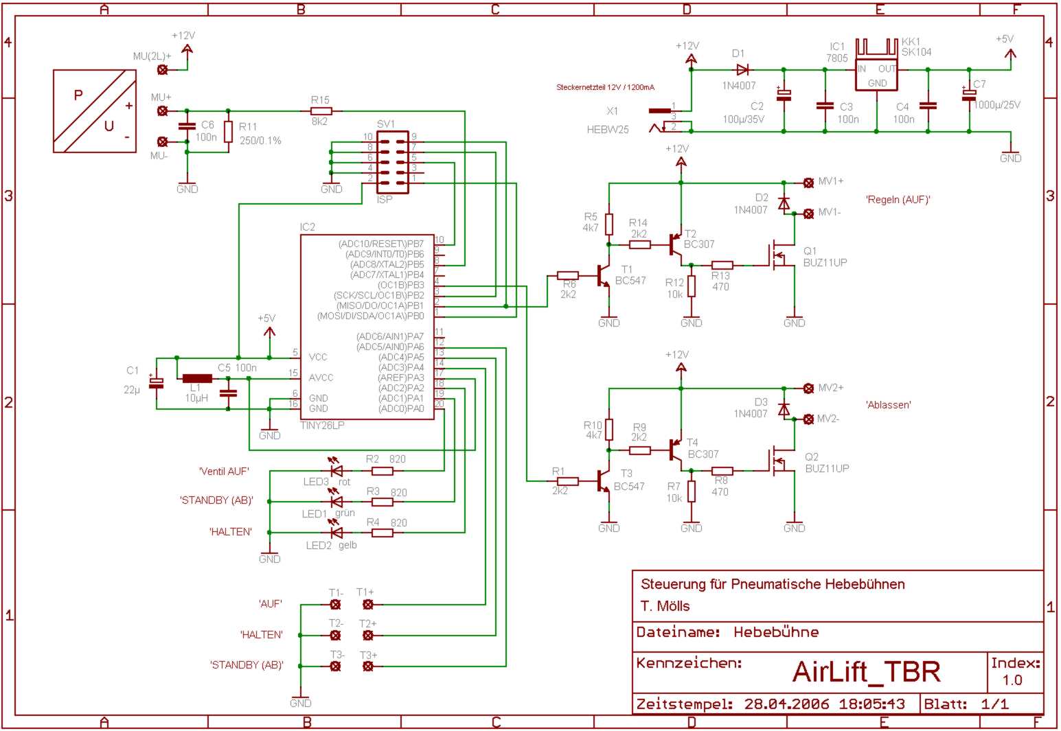

ein Mega 8 soll ein Ventil (Anhang) schalten.
Der Mega8 hat eine Vcc=5V. 24V stehen mir aus einer andern
Spannungsquelle zur Verfügung.
Wie würdet Ihr das lösen ??
Ich hätte jetzt ein kleines DIP Relais genommen. Das kann der Mega8
problemlos schalten. Dies Relais schaltet dann das Ventil mit 24V
Ist das so sinnvoll ??
Sollte man ein Transistor nehmen ??

Anhang kann ich nicht sehen :-)
Relais ist kaum sinnvoll, höchstens, wenn der Lastkreis galvanisch vom
Steuerkreis getrennt sein soll. Hast du sowieso gemeinsame Masse, nimm
einen Transistor. Entweder einen npn-Pipolar (BC337 reicht
wahrscheinlich), ist es ein etwas grösseres Ventil mit nennenswertem
Strom, kann der Einsatz eines Logic-level-Mosfet sinnvoller sein, da der
AVR nur begrenzt Steuerstrom für einen Bipolartransistor liefern kann.
Aber mit den 20mA kommt man schon ganz gut hin.
Schutzbeschaltung nicht vergessen!

Hallo!
Die 5V DIP Relais am AVR laufen bei mir schon ewig direkt am Portpin des
AVR.
Ich hab bei den Dingern allerdings schlechte erfahrung beim Schalten von
"größeren" Magnetventilen gemacht. Sind nicht so langlebig.
Wenn Du eine hohe Schaltheufigkeit brauchst und galv. Trennung sind die
Photomos Relais PVG612 top.
