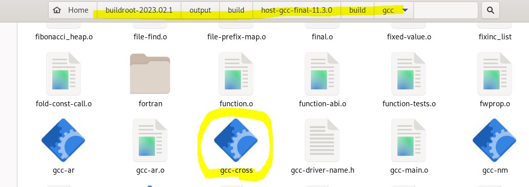

Compiler-Suche auf meinem Build-Host im Moment stehe ich in meiner IDE (Qt Creator) an dem Punkt den Compilet angeben zu müssen. Was ich mal gemacht habe, war mit $ dpkg --list | grep compiler mir die auf meiner Buildplattform installierten Compiler an zu zeigen, wo ich denke, der für die Cross.Komplilierung ist noch nicht dabei, weil die angezeigten alles AMD64 typen sind. Mit der buildroot Doku bin ich auch nicht wirklich weiter gekommen https://buildroot.org/docs.html weshalb ich mich ein bisschen durch die Subfolder in meinem Buildroot geklickt habe. Unter

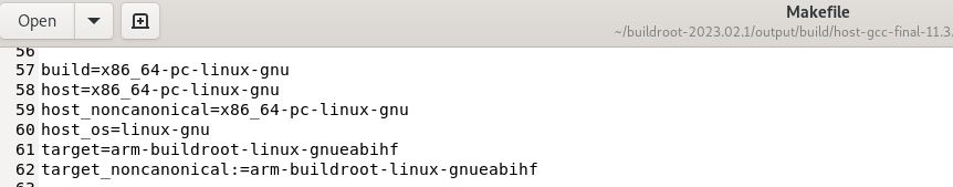

buildroot-2023.05.02/output/build/host-gcc-final-11.3.0/build/arm-buildroot-linux-gnueabihf/ gibt es Folder libatomic libgcc libtim libsanitizer libstdc++ [mit foldern c++98 / c++11 / c++17 / c++20] libvtv
Endlich die Fragen:
  1. Zum einen sind mir auf veschiedenen Ebenen die makefiles aufgefallen und auch in dem Pfad den ich angegeben habe, dass dort öfter "build" drin steht. Ist jeder dieser "Build"-Ordner das Resultat vom Ausführen eines der Make-Files?
2)Sind diese Folder (insbesondere der libgcc) Kandidaten, wo ich entweder das finde was ich in der IDE als Compiler angeben muss oder etwas um das zu bauen?
