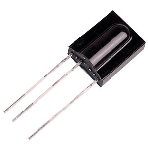

Hi
Ich habe hier einen IR-Empfänger-Bauteil, ca. 5x5x2mm, dunkelrot/fast
schwarz, vorn eine längliche senkrechte Wulst (s. Beispielbild).
eingeprägt die Buchstaben "LFN", keine Metallkappe.
Kann man daraus auf Typ, Spannung und/oder Trägerfrequenz schließen?
Das Teil sitzt wohl in einer Art IR-FB-Erweiterung, bestehend aus diesem
Empfänger (mit bischen Vcc-Filter) und einem IR-Sender, der nur eine LED
(ohne Vorwiderstand) enthält.

LFN ist der Hersteller (www.lfn.cc)
von Peter N. (alv)
Die Rückseite ist spiegelblank.
Eine Besonderheit noch:
Die Anschlüsse haben alle den gleichen Abstand (ca. 0,5 Raster), die
beiden äußeren Pins sind zur Seite gebogen, um auf Raster (2,54mm zu
kommen).

von Frank M. (ukw) (Moderator) Benutzerseite
Die längliche Wulst spricht für TSOP31230, TSOP31233, TSOP31236,
TSOP31238, TSOP31240 oder TSOP31256.
> kommen).
Diese Beschreibung spricht für TSOP48xx, z.B. TSOP4838.
Komischerweise widersprechen sich hier Deine Beschreibungen.
Die mit der länglichen Wulst haben Beinchen mit ungleichmäßigen Abstand
und geraden Anschlüssen, die anderen haben eine kreisförmige Wulst,
dafür aber gleiche Abstände, wo die beiden äußeren Beinchen zur Seite
gebogen sind.
Schaue Dir in der Google-Bildersuche mal TSOP31238 und TSOP4838 an.
Achtung: Die Pin-Anschlüsse beider TSOP-Familien sind nicht kompatibel,
andere Reihenfolge!
EDIT:
Bei Alibaba hab ich noch LFN-Typen gefunden, die auf beide Deiner
Beschreibungen zutreffen:
https://german.alibaba.com/p-detail/Electronic-60527989550.html

von Peter N. (alv)
H. H. schrieb:
> Du hast also ein falsches Foto gepostet.
Ich schrieb ja auch "Beispielbild".
Sieht diesem schon sehr ähnlich, wobei meiner etwas kürzer, fast
quadratisch ist.
Wie man unschwer erkennen kann, ist es schon schwierig, auf den Typ zu
schließen. Noch schwieriger ist es, auf die Spannung und Frequenz zu
kommen. Da gibt es welche mit 5V, mit 3,3V und auch welche, die mit
beiden Spannungen (und noch niedrigeren) zurechtkommen. Ob alle 5V
verkraften, weiß ich nicht. Zur Trägerfrequenz: Vergiss es, das sieht
man den Gehäusen nicht von außen an. So ziemlich alle Hersteller bieten
die Dinger im Bereich von 30kHz bis 56kHz an. Am gebräuchlichsten ist
jedoch 38kHz. Nein, es sind nicht 36kHz, welches das veraltete und nicht
mehr in der Realität vorkommende RC5-Protokoll damals mal verwendet hat.
Das ist ausgestorben.

von Peter N. (alv)
> jedoch 38kHz.
Wie hoch ist denn die Bandbreite gewöhnlich? Dann könnte man das Teil
mit verschiedenen Frequenzen beleuchten, und sehen, bei welchen
Frequenzen was rauskommt. Die Mitte wäre dann die Trägerfrequenz...
+/- 2kHz sind schon drin, jedoch zu Lasten der maximalen Entfernung zum
Sender. Wenn Du es genauer wissen möchtest, musst Du schon mal in so ein
Datenblatt reinschauen, z.B. zum TSOP4838. Da ist die Bandbreite als
Glockenkurve abgebildet.
Mit einem TSOP mit 38kHz bist Du ganz gut bedient.
> Ich habe das Teil rumliegen, und möchte nur wissen, ob und was ich damit
> anfangen kann. Den Empfänger vielleicht als FB-Erweiterung meines
> SAT-Receivers (bei dem ein entsprechender Anschluß vorhanden ist)
> nutzen...
So einen TSOP kannst Du direkt an einen Mikrocontroller hängen,
villeicht noch zusammen mit einem 100 Ohm Widerstand, wie meist in den
DB-Blättern empfohlen.
Schaue Dir mal IRMP und IRSND an. Im ersten Artikel, welcher den
IR-Empfänger beschreibt, ist auch eine Beispiel-Schaltung mit TSOP drin
(nur wenig runter rollen). Im zweiten Artikel, der einen IR-Sender
beschreibt, gibts eine einfache Schaltung mit IR-Sendediode.
Unter IRMP: Die IR-Protokolle im Detail findest Du auch Angaben zu
den verwendeten Tägerfrequenzen der einzelnen IR-Protokolle.

von Rainer W. (rawi)
Es wurden doch genug Beispieltypen genannt. Die Bamdbreite findest du im
Datenblatt.
> Dann könnte man das Teil mit verschiedenen Frequenzen beleuchten,
> und sehen, bei welchen Frequenzen was rauskommt.
Nein, die Empfindlichkeit nimmt lediglich ab. Beispielsweise sinkt beim
TSOP4838 die Empfindlichkeit 10% neben der Nennfrequenz um 3dB, d.h. die
Reichweite nimmt auf rund 70% ab.
