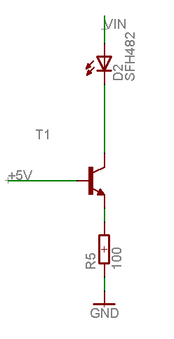

Hi!
Ich habe folgende Schaltung an meinem MC (besser gesagt an der PWM des
MCs). Ist es richtig, dass wenn die LED durchknallt, der an der Basis
angeschlossene Pin des MCs 40 mA liefern muss, da ja der Transistor dann
lediglich eine Diode ist?! Im Normalbetrieb muss der ja lediglich knapp
0.4 mA liefern...
soll ne dimmschaltung sein die mit einer PWM angesteuert wird....hab
jetzt schon 1 MC durchgeschossen weil scheinbar da zuviel Strom gezogen
wird...
was ich mich ständig frage ist, wieso niemand bei einer solchen
"ähnlichen" beschaltung einen mosfet anstelle eines bipolaren transitors
nimmt? (ebenfalls eine verständnisfrage - aber diesmal meinerseits).
danke für antworten
mal angenommen Vin wäre 5V, dann fallen (während der ausgang des mc auf
masse zieht) ca. 2V an der Led ab, ca. 0.7 am transistor, der rest im
prozessor...
ist der prozessorpin kurzschlußfest und hat eine interne strombegrenzung
alternative beschaltung (da ließe sich die led gefahrlos takten, ob
transistor oder mosfet ist im schaltbetrieb egal..):

Die Schaltung von  Maik ist im Ansatz schon in Ordnung und stellt im
Prinzip eine steuerbare Konstantstromquelle dar.
Allerdings sind die 40-50mA schon etwas an der Grenze wenn wie
geschrieben die LED "durchknallt" - ansonsten fließt ein
Kollektor-Emitter-Strom, der dann am Widerstand eine Spannung abfallen
läßt, so dass dann deutlich weniger Basisstrom fließt.
Nur die Positionierung des Widerstandes im Schema 'Alex Silver' ist
richtig, bei MAIK kann der Transitor nicht auf GND schalten.
Den Widerstand an der Basis wird man reduzieren können, je nach
Transistor verstärken die typ. von 40-120 fach.
Bleibt noch die simple Frage, ob die LED richtig positioniert in der
Schaltung ist/war. Wird sie verpolt betrieben, liefert sie kräftig
Strom, in Normalposition sollte sie vielleicht sogar vor dem uC in der
Originalschaltung durchschmoren.

Hi!
Also hab das ganze so aufgebaut wie ich es mir gedacht hab und es
funktioniert 1A...einziges Manko ist wie gesagt wenn eine LED
durchknallen sollte (wegen Alterung und nicht wegen zu viel Strom weil
es fließen nur 20mA) kann man seinen MC vergessen...deswegen hab ich
einen Basisvorwiderstand eingefügt...ach ja: Seit wann MUSS ein
Transistor nach Masse ziehen?????????????
selbstverständlich muß garnichts müssen, wenn die Schaltung sinnvoll
ist.
Natürlich ist es durchaus sinnvoll, eine geschaltete Konstantstromquelle
auf diese Art zu realisieren.
Das Problem hast Du ja selbst erkannt. Mit Basiswiderstand ist der Strom
etwas niedriger, weil sich ja am Emitter Ub-Ube einstellen.
Ub ist um Ib*Rb niedriger als der H-Pegel.
Die Änderung läßt sich ja mit Re anpassen, außerdem dürfte für die
Anwendung der ganz genaue Strom nicht sooo wichtig sein.
Gruß aus Berlin
Michael
als Möglichkeit noch:
Basis-GND eine rote LED, Basiswiderstand passen, Re verringern.
Dann ist es wieder eine echte Stromquelle, weil Ub dann der Flußspannung
der LED entspricht, ca. 1,6V. Re ist denn eben (1,6V-0,7V)/Ic...
Gruß aus Berlin
Michael
