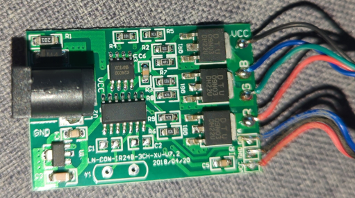

ich habe bisher im Bereich der µC´s nur ein bisschen rumgespielt und bin
Fachfremd (kurz "Ahnungslos") im Elektronikbereich, versuche aber zu
lernen, daher verzeiht wenn ich vielleicht blöde Fragen stelle.
Ich würde gerne wissen ob es möglich ist, die IR-LED auf einem
LED-Strip-Controllerboard (Konkret: LN-CON-IR24B) durch einen µC zu
ersetzen? Ich würde gerne auf die IR-Fernbedienung verzichten und das
Ding lieber Drahtlos z.B. mit einem ESP steuern.
Mein Gedanke wäre nun die IR-LED vom Board zu entfernen und einen Pin
von z.B. einem ESP32 mit dem IR-Dateneingang des LED-Controllers zu
verbinden.
Würde das dann ensprechend funktionieren wenn ich mit der passenden
Library die Signale über den Pin ausgebe? In meinem Kopf müsste das
funktionieren, da ich ja im Endeffekt nur die phyiskalische Verbindung
ändere, die Daten zur Steuerung aber gleich bleiben.
Oder liege ich hier komplett daneben?
Die IR-Fernbedienung des Controllers nutzt wohl das NEC-Protokoll, wurde
hier Beitrag "IR-Fernbedienung Protokoll?" schonmal geschrieben.
Leider hatte ich bei dem Thema die IR-LED zu ersetzen bei Google noch
keinen Treffer, alles was kommt sind dann IR-Brücken oder ähnliches.

Da gibt es ein Problem:
Die Fernbedienung moduliert das Signal für die IR-LED mit 38kHz. Damit
wird Dein ESP erstmal nichts anfangen können bzw. zumindest teilweise
fehlinterpretieren.
Der bisherige IR-Empfänger TSOPxxx (hier wären nähere Infos angebracht)
filtert die Modulation nämlich raus.
Vielleicht kann man die Modulation mit einem RC-Tiefpass wegbekommen.
Das wäre auf jeden Fall einen Versuch wert. Invertieren muss man das
Signal dann aber auch noch, dafür reicht dann ein NPN-Transistor.
Du kannst auf das LN-CON-IR24B also eine eigene Software installieren?
Wenn ja, dann wäre IRSND das richtige. IRSND kann die IR-Signale
sowohl moduliert als auch unmoduliert ausgeben.
Aber vermutlich habe ich Dich falsch verstanden. Willst Du jetzt noch
einen weiteren ESP einbinden oder den vorhandenen? Eine Zeichnung über
den prinzipiell geplanten Aufbau (vorher/nachher) wäre hilfreich.

von Michael B. (laberkopp)
Nein.
Wenn es wirklich eine IR-LED ist, dann sendet die was aus, da kannst du
nichts reinstopfen.
Vermutlich meinst du aber den IR Empfänger und wenn das nur eine IR
Photodiode ist: Nein, die kannst du nicht durch einen uC-Ausgang
ersetzen, da kommt jede Menge Analogelektronik hinter, die Tageslicht
ausblendet, Verstärkung anpasst, Signal diskriminiert und demoduliert
und zum Digitalsignal wandelt.
Wenn es aber ein IR Demodulationsempfänger wie TSOP ist, der die ganze
Analogelektronik schon enthält, und hinten ein empfangenes Digitalsignal
rauswirft, ja, den kann man ersetzen.
Beim ESP gibt es dann vielleicht noch ein 3.3V/5V Problem, aber das kann
man lösen.
von Axel S. (a-za-z0-9)
> ersetzen?
Nein. Schon deswegen weil das gar keine "IR-LED" ist, sondern ein
IR-Empfänger. Die IR-LED sitzt in der zugehörigen Fernbedienung.
Eine IR-Fernbedienung ist schon drahtlos. Steuere doch die Tasten der
vorhandenen Fernbedienung. Oder - noch besser - baue dir deinen eigenen
IR-Sender mit einem µC selber. Die IR-Fernbedienungen verwenden
praktisch alle das NEC-Protokoll mit dem Systemcode 0xFF00 (siehe
IRMP und IRSND)
Am allerbesten schmeißt du die Elektronik da drin aber gleich ganz weg
(ist meist ein kleiner PIC drin) und hängst die drei Logiclevel-MOSFET
zur Steuerung der 3 Farbkanäle direkt an deinen ESP. Die drei PWM wirst
du ja noch selber erzeugen können.
von Gerald B. (gerald_b)
Ich würde einen ESP8266 (Wemos D1 Mini Board) nehmen, das aktuelle Image
von WLED draufflashen und den ganzen Controller ersetzen.
WLED ist freie Software und sehr mächtig. Du kannst WLED übers WLAN über
eine HTML Seite konfigurieren.
WLAN Zugang über ein vorhandenes Netzwerk, bei Bedarf auf einen AP mit
2. WLAN aktivieren, klassische RGB Streifen, RGBW, ww/cw, 1 Kanal,
RGBwwcw, zig Sorten intelligente Pixel in RGB und RGBW.
WLED telefoniert nicht nach Hause und braucht keinen Server irgendeines
Anbieters.

von Simon (s_g)
Erstmal danke für die vielen Antworten,
leider habe ich mich wohl für viele nicht klar ausgedrückt. Ich möcht
den IR-Empfänger vom Board entfernen und für die Steuerung des
Controllers direkt einen ESP oder ähnliches anschliessen.
Also:
Ist-Zustand:
https://cloud.lleseg.de/index.php/s/sLmmXNk9lwVsKLp
Soll-Zustand:
https://cloud.lleseg.de/index.php/s/ON4LflktVreMGdT
Diese Idee hatte ich auch schon und wirds dann wahrscheinlich auch
werden.
Scheint das einfachste, unkomplizierteste und am wenigsten
Fehleranfälligste zu sein.
mfg
