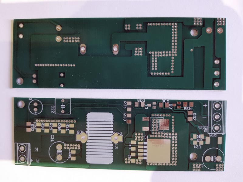

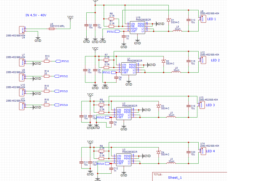

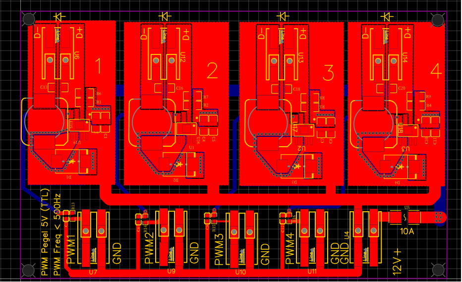

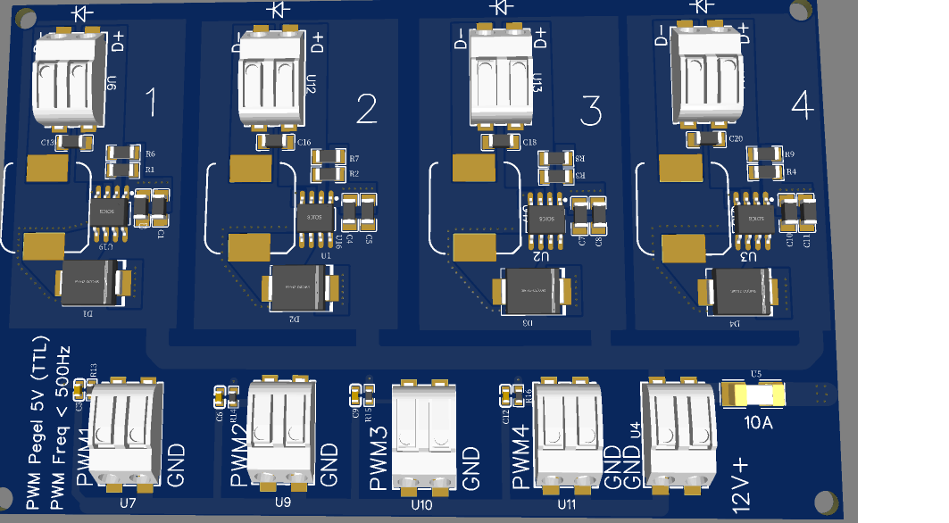

von Michael M. (michael89)
hab mal sowas ähnliches gebaut. nur pro LED 2.5A ;)
MAX485 Modul -> µController (ich hab ein ESP32 genommen) ->
Leistungsplatine (siehe Anhang). Die Leistungsplatine brauch nur noch
pro Kanal ein pwm (Helligkeit) Signal.
Funktioniert noch super ohne Probleme bisher.
Hab die Farben der Lampen auf verschiede Kanäle aufgeteilt.
z.B Lampe 1:
Kanal 1 -> 0-255 -> rot
Kanal 2 -> 0-255 -> green
Kanal 3 -> 0-255 -> blue
etc.
Somit kann ich auch "shows" damit abspielen.

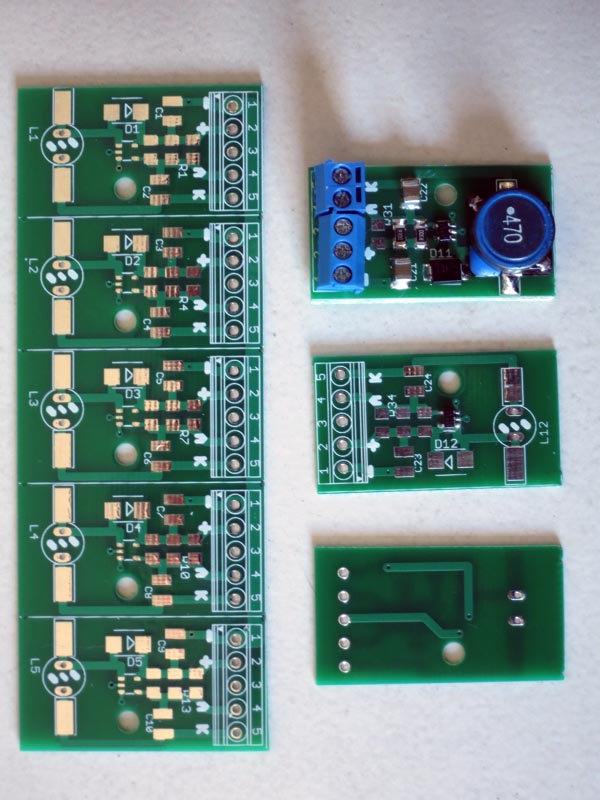

von Tilo R. (joey5337) Benutzerseite
Grundsätzlich gibt es zur LED-Ansteuerung 2 Methoden:
Getrennte Stromquellen für jede LED oder alle LEDs in Serie, mit einer
gemeinsamen Stromquelle und LEDs dann entsprechend kurzschließen. (Das
heißt dann, etwas irreführend, Matrix LED)
Z.B. der LT3967 macht das so.
Ich meine mich zu erinnern, irgendwann mal einen IC gesehen zu haben,
der zusätzlich noch einen Buck- (oder Boost)-Regler integriert hatte.
Den habe aber auf die schnelle nicht gefunden.
