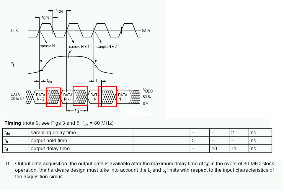

In dem nicht_ schraffierten Bereich liegen _gültige Daten am Bus an.
In dem Bereich, in dem die Signale schraffiert sind finden die
Pegelwechsel statt. Der Bereich ist deswegen schraffiert, da sich das
Timing durch Temperaturdrift und Fertigungstoleranzen nicht zu 100%
voraussagen lässt.
Der Pegelwechsel könnte also zu Beginn oder zum Ende dieses
schraffierten Bereichs stattfinden... oder aber auch sonst irgenwo
innerhalb des schraffierten Bereichs.

JEIN... sieh dir das Timingdiagramm mal genau an...
Die steigende Taktflanke leitet im Prinzip die Ausgabe des nächsten
Datenbytes ein. Das alte Datenbyte steht noch für 5ns (Nanosekunden!)
am Bus bereit. Nach maximal 11ns (auch Nanosekunden!) hast du das
nächste Datenbyte am Bus liegen.

>Ok, das würde bedeuten, ich kann zu jeder steigenden Taktflanke ein
>gültiges Datenwort lesen.
Ja, allerdings sollte deine steigende Flanke nicht zu flach sein.
Risetime <=10ns weil th=5ns=Datenhaltezeit nach Lesen.
MFG Uwe

Hm, knifflige Sache. Mein Problem ist, dass ich die Daten in ein 32kB
SRAM schreiben muß/will. Allerdings wird der ADC nicht mit 80MHz,
sondern mit max. 40MHz getaktet.
Dazu möchte einen Adresszähler in einem CPLD realisieren. Im Prinzip
könnte man es ja so machen, dass man bei der steigenden Taktflanke das
Datenbyte in das SRAM schreibt und bei der darauf folgenden fallenden
Flanke den Adresszähler inkrementiert.
Könnte das so funktionieren? 5ns Gultikeitsdauer für die Daten ist jetzt
nicht wirklich viel und dieser Wert wird sich durch halbieren der
Taktfrequenz wohl eher nicht verdoppeln.

Sollte klappen, weil du die Daten ja bei steigender Flanke übernimmst.
Da sehe ich eher Probleme beim SRam->Daten-
vorhalte,schreib,nachhaltezeit.
Das solltest du genau prüfen(Nachhaltezeit max 5ns)
MFG Uwe

mir fallt da gerade noch was anderes ein, deine steigende Flanke wird
der WR-Impuls fürs SRam? Der muss aber erst auf 0 ehe du die Adresse
ändern darfst....war früher jedenfalls so.
MFG Uwe
