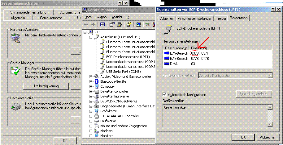

Persönliche Seite #431433
@Lenox
Mal angenommen, dass Dein Programmer i.O. ist, solltest Du folgendes
überprufen:
1) BASCOM braucht den Parallelport im ECP-Mode, in der
Windows-Systemsteuerung-System-Hardware-Gerätemanager-Anschlüsse
kontrollieren, ob LPT als ECP eingestellt ist und was die LPT-Adresse
ist.
2) wenn EPP oder was anderes angezeigt wird: Ins BIOS gehen und den
Parallelport auf ECP einstellen, dann klappt es auch mit dem ISP (bei
mir geht es z.B. nur auf ECP)
Sonst (nach 2 Minuten Googeln):
http://www.roboternetz.de/wissen/index.php/RN-Board_FAQ-Seite#Wie_muss_Bascom_eingestellt_werden.2C_damit_der_ISP-Programmierdongle_richtig_funktioniert.3F
Gast #431477
danke erstmal, der LPT Anschluss ist erkannt und die Adresse stimmt
auch. Kann allerdings als "Ressourcenmöglichkeiten" folgendes eistellen:
1. Interrup möglichst nie verwenden
2. Interrup nie verwenden (eingestellt)
3. Jeden dem Anschluss zugewiesenen Inerrup verwenden
und dann kann ich noch eine "Legacyererkennung für plug & Play
aktivieren"
So ich guck jetzt aber nohmal im BIOS nach!
Mfg
Lenox
Gast #431510
So hab jetzt von Normal auf ECP eingestellt.
Dann gibt es noch folgende Einstellmöglichkeiten:
ECP DMA:
1. DMA0
2. DMA1
3. DMA2
4. DAM3 (eingestellt)
und parallel Port IRQ:
1. IRQ5
2. IRQ7 (eingestellt)
kann ihn noch immer nicht identifizieren, auch nicht mit Ponyprog
Gast #431524
Adresse usw stimmt, aber hab grad etwas erschreckendes herausgefunden,
die Steckerbelegung der programmieradapters ist genau umgekehrt!!!!
