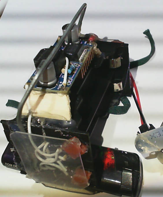

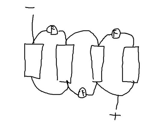

So sieht dann der LM2596 Lader mit 4 Zellen aus. Absicherung über 2A
Sicherungen. Wenn eine Zelle falschrum reingelegt wird, in Relation zu
einer andren Zelle oder dem Netzteil dann kommen im blödesten Fall 3
Sicherungen zum Einsatz. Man könnte auch jede Zelle mit einer Sicherung
ausstatten, dann würden immer nur 2 Sicherungen betroffen sein.
Das obligatorische Bild zur Bewunderung steht auch zur Verfügung, damit
sich der Leser ein Bild machen kann, mit welch prachtvollem Exemplar
eines 18650 Laders meine Zellen verwöhnt werden.
Am besten man lädt damit 2 Zellen, dann sind die über Nacht voll und man
braucht auch keinen Kühlkörper, ob der hier nötig ist bin ich mir jetzt
auch nicht sicher.
Am besten man zieht die Kontaktbleche raus und knipst die Lötnasen ab,
dann lötet man das Kabel innen an. Weil die sind mit Nickel beschichtet
und das blättert ab wenn man es belastet. Auf den darunter liegenden
Stahl kann man nicht anlöten, nicht mal mit Lötfett. Diese Halter sind
auch sehr gut für Akkuschrauber, aber nur mit dickem Kabel, weil 20A.

Mit Schutzschaltungs PCB macht auch die Sicherung in deiner Konstruktion
keinen Sinn, denn die Schutzschaltungen schützen selbst vor Kurzschluss,
es kann also nir um ungeschützte Zellen gehen und für die ist deine
Lösung Harakiri.

Danke für die Vorschläge, ich lade schon seit mehreren Jahren mit meiner
Konstruktion die Akkus. Ich überprüfe öfters die Spannung und die ist
immer zuverlässig bei 4,1V. Die Lader sind auseinander gefallen und die
Lötstellen haben sich gelöst, also hab ich alles zerlegt und nochmal neu
und besser zusammengebaut.
Ich verwende ungeschützte Akkus. Ich stelle sicher dass die Akkus nicht
überladen werden, das ist das wichtigste, und natürlich nicht unter 0
Grad Celsius laden (kein Scherz). Der Pcb Akku Schutz schützt nur gegen
Überladen, und gegen Tiefenentladung, aber das ist bei mir beides kein
Thema. Wobei Tiefenentladene Akkus auch wieder weiterverwendet werden
können siehe bigclives Beiträge auf Youtube, weil Powerbank PCBs haben
nicht umsonst eine Funktion tiefenentladene Akkus wieder zu laden.
Dieser Akkuschutz ist sehr begrenzt wirksam, meistens dürfte mechanische
Beschädigung durch herunterfallen einen Kurzschluss auslösen. Wenn
mehrere Zellen parallel geschaltet sind, dann verhindern
Sicherungsdrähte dass ein Akku alle Akkus kurzschließt.
Ich glaube das ist alles was man über Lithium Akkus wissen muss. +

von Der G. (Firma: schlechthin) (gastgeber)
Das ist nicht unprofessionell, der Lader ist professioneller als das
Zeug was es zu kaufen gibt, für mich perfekt. Ich lade Liion immer im
gefliesten Bad und mit geschlossenen Fenstern und Türen ohne Brennbares
in der Nähe. Das ist noch etwas was man über Liion Akkus, Handys und
Ebikes wissen muss: niemals unbeaufsichtigt laden. Bei einem Brand hat
man den Raum so schnell voller Rauch, dass man selbst gar nicht mehr
löschen kann sondern nur noch die Feuerwehr rufen kann. Und Rauchmelder
sind in jedem Raum dringend anzuraten, besonders im Schlafzimmer, an der
Decke mittig. Und Fettbrände immer abdecken und keinesfalls mit Wasser
löschen.

Auch der Kurzschluss von 18650 ist nicht so dramatisch wie oft gezeigt.
Die werden normalerweise erst mal sehr heiß und wenn sie nicht gerade
warm eingepackt sind dann gehen die auch nicht hoch. Das liegt an
Temperatursicherungen unter dem + Pol (ungeschützter Akku). In ner
Taschenlampe allerdings, vor allem mit 2 Zellen (CR123), kann in
seltenen Fällen ne richtige Rohrbombe draus werden. Könnte man ja
theoretisch ein Loch in die Lampe bohren damit die Gase entweichen
können. Bei großen Batterien kann es helfen wenn man Platz zwischen den
Zellen lässt um den Akku sicherer zu machen. Wie könnte man den Akku
https://www.youtube.com/watch?v=dUgQ8Hwuy2c sicherer machen? Indem man
etwas Platz zwischen den Zellen lässt und Sicherungsdrähte für jeden
einzelnen Akku verwendet. Die gehen einfach davon aus dass die
Markenakkus sicher genug sind, womit sie wohl auch Recht haben.
von Jack V. (jackv)
Wenn du ein wirklich brauchbares Ladegerät möchtest, bei dem du auch
genau nachvollziehen kannst, was tatsächlich passiert (Spannungs- und
Stromverlauf, Temperaturkurve für jeden Schacht), und bei dem du die
Ladeschlussspannung nach Bedarf einstellen kannst, dann könntest du dir
das MC3000 von SkyRC anschauen.
Aber ein Ladegerät, das zum Prüfen der Spannung den Stromfluss
unterbricht, wie du es dargestellt hast, ist für einen Li-Akku absoluter
Murks. Und die Sache mit dem Buck-Converter – das schreit geradezu nach
Schäden. Auf die eine oder die andere Weise …
Wenn die Zelle intern an einer Stelle die Temperatur erreicht hat, an
welcher das Durchgehen („runaway reaction“) startet, und zu dem
Zeitpunkt auch genug Energie enthält, um die Reaktion am Laufen zu
halten, dann spuckt die Zelle Rauch und unter Umständen auch Feuer
(etwa, wenn’s eine Zelle mit ICR-Chemie ist) – da hilft dann keine
Sicherung mehr. Der Zustand kann problemlos erreicht werden, wenn man
eine tiefentladene Zelle einige Zeit rumliegen lässt, und sie dann
wieder lädt – entgegen deiner Darstellung, dass diese Theorie veraltet
wäre, ist das eine der häufigsten Ursachen für diese hübschen Videos
durchgehender Akkupacks, die hier auch schon zu längeren Threads geführt
haben.
