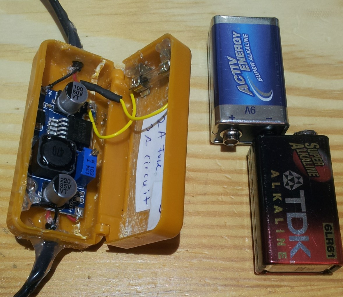

Ich hab einen kaputt gemacht als der Ausgangsstrom zu groß wurde. Da
hats den LM weggebrutzelt. D.h. Man muss dafür sorgen, dass das Netzteil
den Eingangsstrom begrenzt. Z.B. ein 0,7A Handylader oder 9V Blöcke
wären eine sichere Stromquellen.

von Der G. (Firma: schlechthin) (gastgeber)
Hab an meinem "Labornetzteil" eine Sicherung reingebaut, Eingang, +Pol,
2A.
Der Ausgangsstrom ist größer als der Eingangsstrom wenn ich das Teil
kurzschließe, also wäre denke ich mal am Ausgang, +Pol besser gewesen.
Aber man möchte ja die Schaltung vor Überstrom schützen, also würde man
ja sinnvollerweise am Eingang sichern. Dann müsste man eben eine
schwächere Sicherung am Eingang nehmen. Korrekt?
9V Batterien sind eine sehr gute Eingangsspannung, erstens kann man die
leicht zusammenschalten und zweitens liefern die keinen zu großen Strom.

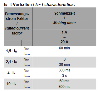

Nette Zugentlastung am -Eingang...
> eine Sicherung reingebaut, Eingang, +Pol, 2A.
Eine 2A Sicherung ist übrigens so aufgebaut, dass sie bei 2A niemals(!)
auslöst. Bei 3A löst z.B. eine träge Schmelzsicherung nach frühestens 1
Stunde aus, bei 4A kann es bis zu einer halben Stunde dauern. Bei 8A
sind immerhin noch bis zu 3 Sekunden drin. Und bei 20A könnte es sein,
dass die Sicherung noch 1/3 Sekunde bis zum Auslösen braucht. Siehe dazu
den Screenshot aus dem Datenblatt der ESKA 522 Serie.
Wofür oder wogegen hattest du die Sicherung jetzt nochmal eingebaut?
Meinst du, die hilft da in irgendwie in irgendeiner Weise?

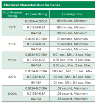

von M. K. (sylaina)
Lothar M. schrieb:
> Siehe dazu
Ist ja schon lustig, dass da bei Tmin bei 2.1*In 0s steht, bei 4*In
steht bei Tmin aber mindestens 300ms...hat was :D
Damit das Teil nicht kaputt gehen kann. Da ist die 2A Sicherung wohl
nicht geeignet. 500mA könnten aber funktionieren. Würde ziemlich flott
bei 1,3A abschalten. Schätze mal diese minimum Werte werden bei -50 Grad
Umgebungstemperatur gemessen.
Ich glaube schon dass das ein richtiger LM2596 ist, und falls der Poti
in der Praxis Probleme machen sollte kann man das natürlich gegen einen
festen Widerstand wechseln. Das Teil ist einfach irre praktisch, man
kann eben blitzschnell die gewünschte Spannung einstellen, perfekt!
von Wolfgang (Gast)
Kein Moderator schrieb:
> Die verwendete Sicherung ist im Übrigen für 230V Netzspannung ausgelegt.
> Für Kleinspannungen und Gleichstrom ist das Verhalten dieser Sicherungen
> undefiniert.
Das Schmelzverhalten der Sicherung hängt vom effektiven Strom ab. Ob
sich der Draht durch AC oder DC aufheizt, ist für das Durchschmelzen
sowas von egal.
> undefiniert. Da braucht man andere Sicherungen, die den Wert des 1 Euro
> Step/Down Wandlers eventuell übersteigen.
Ich bin mir aber sicher, dass die Dingern zigmillionenfach auch auf der
Sekundärseite von Trafos und sogar im DC-Bereich eingesetzt werden und
dort im Fehlerfall auch auslösen...
Siehe z.B. auch das da:
https://www.littelfuse.de/products/fuses/cartridge-fuses/5x20mm-fuses/477.aspx
In deisem Datenblatt steht dann neben den 400VDC auch nur noch die "Max
Voltage" in der Spezifikation. Das lässt vermuten, dass die Sicherung
auch bei geringeren Spannungen als diesem Wert funktioniert.
Angesichts der Tatsache, dass der Sicherungsdraht ja nur deshalb
durchbrennt, weil die Leistung an ihm zu groß wird, ist natürlich
irgendwo eine Untergrenze bei der Spannung.
Leider ist das Teil überhaupt nicht kurzschlussfest, es wird zwar
angegeben aber es stimmt nicht. Mit 3x 9V Blöcken kurzgeschlossen und
schon funktioniert die Stromeinstellung nicht mehr. Der LM geht kaputt,
man misst bei einem neuen in der Schaltung bei Pin 1 und 2 10 k und
kaputt 0 Ohm. Auch die Widerstandswerte an den andren Pins ändern sich.
Ich schätze mal das Teil schmiltzt innen, vielleicht fließt von der
Stromquelle zuviel Strom in den LM wenn der Ausgang plötzlich völlig
leer ist. Das schränkt die Brauchbarkeit natürlich ein, einmal
kurzgeschlossen, kaputt. Allerdings scheint ihm ein Kurzschluss an einer
9V Batterie nichts auszumachen. Vielleicht kann man das Teil schützen
indem man eine 0,2A Sicherung an den Ausgang hängt.
Ausserdem ist der Poti erschütterungsempfindlich, da schwankt dann die
Ausgangsspannung schon mal um die 1V, da reicht es wenn man dagegen
klopft. Also den müsste man wenns drauf ankommt noch gegen was festes
wechseln.

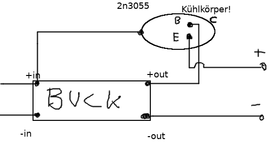

Man könnte den Buck mit einem Transistor vor Kurzschluss schützen. Einen
2n3055 mit Collector an +Eingang, Basis an +Ausgang, Emitter als neuer
Ausgang.
Ich nehme an man kann auch einen anderen Transistor verwenden, wenn man
nicht gerade die 15A vom 2n3055 benötigt.
Quelle:
https://www.youtube.com/watch?v=kx7mnWPeHLg
Die Frage ist ob das Sinn macht, könnte man dann nicht einfach einen
Poti statt dem Buck verwenden?
von Peter M. (r2d3)
Natürlich macht das Sinn.
Wozu die ganzen Transen wenn man die Ampères auch mit'm Poti
runterskilen kann?
https://de.rs-online.com/web/p/regelwiderstande/8276397/
Der Buck regelt doch den Transistor, aber den könnte man auch mit nem
Poti regeln.

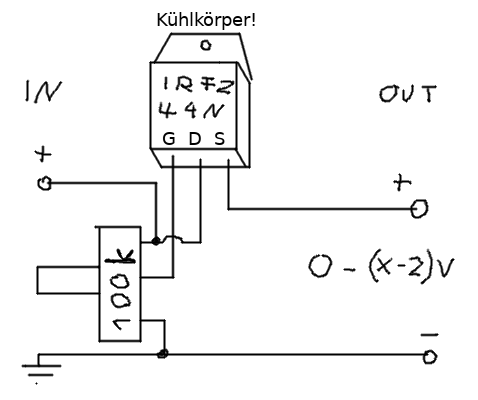

Man kann noch eine Stromregelung zufügen:
https://www.youtube.com/watch?v=8uoo5pAeWZI
Und als Testsetup wäre ein IRFZ44N mit Poti wohl am sinnvollsten.
Spannung kann man schön genau einstellen und Strom kann der auch gut
liefern, wird aber schnell heiss. Muss man also kühlen:
https://www.youtube.com/watch?v=wi-3QJ-hUw4  (Minute 8:00)
https://www.youtube.com/watch?v=bK-yif8qqsc
So einen habe ich getestet, eine 18650 Zelle lässt sich mit 0,7A super
laden, es wird nichts warm. Ich schätze mal die Teile lassen sich im
unteren Spannungsbereich so bis 9V am besten verwenden.
Der LM ist ja nur dann sinnvoll wenn die Ausgangsspannung exakt gleich
bleiben muss, auch wenn sich die Eingangsspannung ändert.
Ansonsten lässt sich bis 20V (Gatespannung) mit dem IRFZ400 und einem
100k Poti ja super die  Spannung einstellen, allerdings gehen "2V Gate
Threshold Voltage" immer flöten. Beim Buck sind es nur 1V. Hab das selbe
mal mit einem BD249C ausprobiert, da zeigt das Multimeter immer die
gleiche Spannung an, aber man kann mit einem 100k Poti den Strom
reduzieren, wenn man ganz auf 0 möchte bräuchte man einen größeren Poti.
Effizienztest:
4,2V eingestellt an Buck an 5.14V Netzteil über 2N3055:
Am Netzteil: 5,12V 0,582A
An 5 Ohm: 2,84V 0,555A
Temp: 5Ohm gut warm, 2N3055 warm, Buck kalt
Kurzschlussfest!
Wirkungsgrad 52%
Spannung verändert sich bei sich ändernder Eingangsspannung.
4,1V eingestellt an Buck an 25V über 2N3055:
3x9V: 5V 0,63A
An 5 Ohm: 3,3V 0,6A
Kurzschlussfest!
Wirkungsgrad 62%
4,2V eingestellt an Buck an 5.14V Netzteil:
Am Netzteil: 5,12V 0,712A
An 5 Ohm: 3,66 0,71A
Temp: 5Ohm knallheiss, Buck leicht warm (Kondensatoren kalt)
Nicht Kurzschlussfest ab 9V!
Wirkungsgrad 71%
Ausgangsspannung bleibt gleich bei sich ändernder Eingangsspannung.
25,1V irf44(max) 22,4V
8,64V irf44(max) 6.02V
3,3V(max) eingestellt irfz44 an 5.14V Netzteil:
Am Netzteil: 5,12V 0,22A
An 5 Ohm: 1,17V 0,22A
Temp: 5Ohm kalt, irfz44 warm
Nicht Kurzschlussfest!
Wirkungsgrad 22%
22V(max) eingestellt irfz44 an 25V:
3x9V: 7,5V 0,6A
An 5 Ohm: 3.3V 0,6A
Kurzschlussfest!
Wirkungsgrad 44%
1,5V eingestellt irfz44 an 25V:
3x9V: 23V 0,9A
An 5 Ohm: 0.2V 0,05A
Kurzschlussfest!
Wirkungsgrad 0%
Fazit: Die IRFZ44 Lösung ist sehr schlecht, es sei denn man will nur
wenig mit der Spannung runter. Der Buck alleine ist schon super. Die
Kombination mit dem 2N3055 ist aber auch nicht schlecht, erstens wird
die Schaltung dann Kurzschlussfest, und zweitens kann man damit auch
große Leistungen schalten. Der Wirkungsgrad bleibt aber erstaunlich
hoch. Dabei wäre das ja praktisch eine Kombination aus Schalt und
Linearregelung.

von MaWin (Gast)
Der G. schrieb:
> Effizienztest
Was ist das für eine abstruse Zusammenstellung ?
Der G. schrieb:
> Fazit
Du hast von Elektronik, selbst grundlegender Elektronik, nicht die
allergeringste Ahnung.
Merkt man z.B. wie du zielgerichtet in die fachlich dümmsten YouTube
Videos stolperst.
Damit hier keiner auf dich reinfällt: nein, ein LM2596 ist NICHT
geeignet um LiIon Akkus ohne Schutz PCB zu laden, ein 2N3055 ist KEIN
Kurzschlussschutz sondern im Gegenteil in der gezeigten Schaltung bei
Kurzschluss kaputt wenn das Netzteil genug Strom liefert, und ein IRFZ44
macht KEINEN Spannungsregler in der gezeigten Sourcefolgerschaltung.
Ich hab mal den Buck und den 2N3055 zusammengebaut, mit einem 40V 0,5A
Netzteil. Der 2N hat einen handtellergrossen Kühlkörper bekommen. An 5
Ohm liefert das Ganze folgende Werte:
1V 300mA
230V 70mA
2A 11,3v
230V 0,5A
bei 2,15A schaltet das 40V Netzteil kurz ab und wieder an. Bei 2A
dauerts nicht lange dann ist der Kühlkörper vom 2N knallheiss. Jetzt hab
ich damit auf jeden Fall ein einstellbares kurzschlussicheres
Labornetzteil.

von Andreas B. (bitverdreher)
Der G. schrieb:
> Jetzt hab
> Labornetzteil.
Auf die Idee muß man erst man kommen: Mit einem Schaltregler einen
Linear-"regler" bauen. Und diese obskure Konstruktion dann noch noch als
Labornetzteil zu bezeichnen.
"Kurzschlussfest" auch noch, weil die Quelle den Strom begrenzt.
Geil! Abo! Popkorn hol!
von MaWin (Gast)
Der G. schrieb:
> Jetzt hab ich damit auf jeden Fall ein einstellbares kurzschlussicheres
> Labornetzteil.
Nein.
Du hast grandiosen Pfusch.
Bitte geh sterben damit dein Getrolle eun Ende findet.
Labornetzteile haben eine einstellbare Strombegrenzung, deines nicht.
Kurzschlusssicher ist deine Schalgung nicht, sondern das 40V/).5A
Netzteil ist kurzschlusssicher und rettet deine Pfuschschaltung.
Und einstellen kannst du schlechter als am Step Down Modul, weil dein
folgender 2N3055 zu unterschiedlichem zusätzlichen Spannungsabfall so
von 0.5V bis 1V führt je nach Hitzeentwicklung.
Du hast von Elektronik so was von keiner Ahnung, dass es weh tut.

Ich bin super zufrieden mit meinem casual use Labornetzteil. Man kann
genauso exakt einstellen wie am Buck alleine. Nur unter 1V kommt man
nicht, vielleicht müsste dafür der Poti größer sein.
Aber mit dem IRFZ44N kann man auch bis auf mV runterregeln (mehr und
genauer hab ich nicht probiert), allerdings wäre da ein genauer Trim
Poti von Vorteil (100k).
